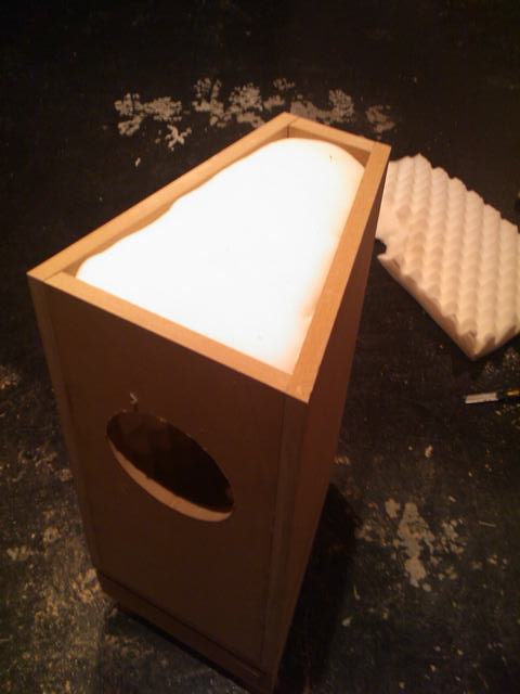

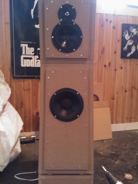

Fedt projekt! Har du målegrej til filter eller tager du i byen?
Pianolak: Sørg for at spartle og grunde hysterisk!. Du kan godt give det tre gange grunder med mellemslibninger
og spartle ind imellem. Start med første lag grunder inden du spartler, så dækker spartlen bedre.

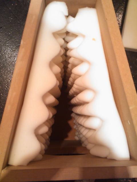

Pas på at dæmpematerialet i baskassen ikke er "pakket" - så bliver lyden overdæmpet og tam.

Hej per og jazzman , tak for de gode råd mht lakering og maling af de to kasser, mht til målegrej og filter vil jeg i første omgang prøve mig frem ved lytning ellers må jeg i byen og låne eller få udmåldt , og mht til dæmpning vil jeg også lige prøve mig frem ved god at det ser lidt pakket ud lige pt , men så er der mulighed for at hive lidt ud af gangen, men takker

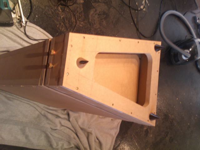

Sendt: 22 Oktober 2009 kl. 10:50 | IP-adresse registreret
" kasser til basser

Indmad

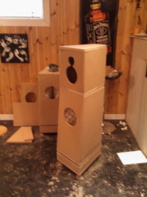

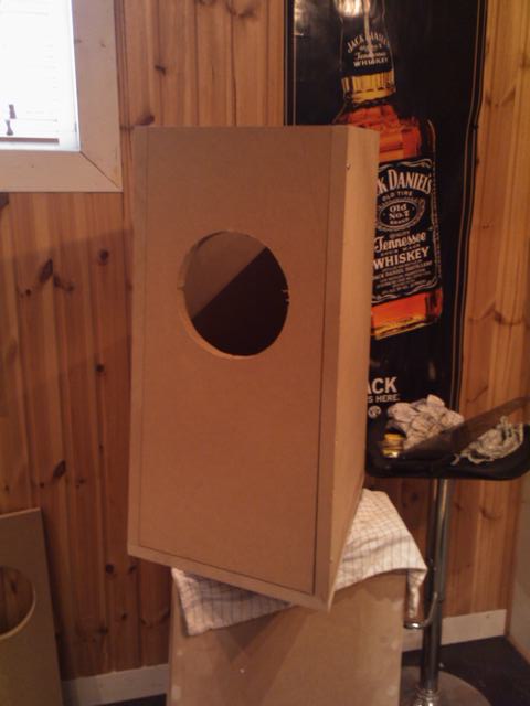

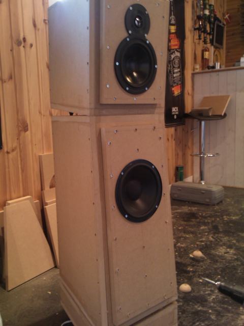

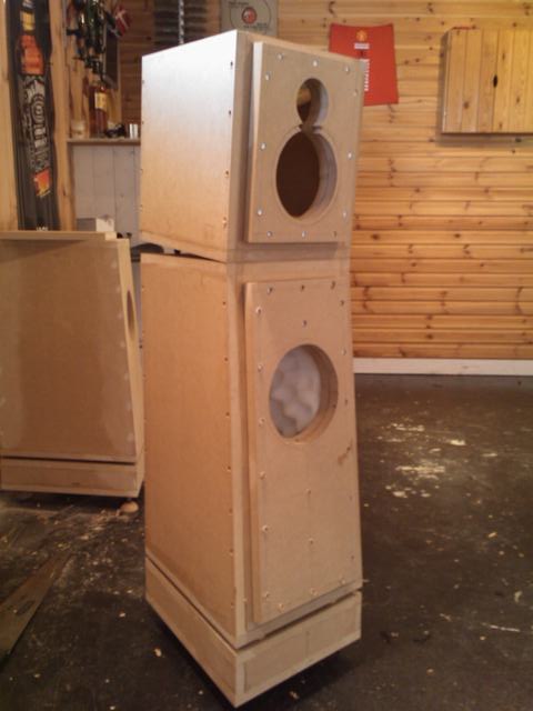

Såååå begynder det så småt at minde om en højtt.
Cesse
Bruger siden: 25 Juni 2008
Indlæg: 324
Sendt: 30 Oktober 2009 kl. 19:16 | IP-adresse registreret
Det bliver da mega flot
Hilsen Cesse ;)
Nakamichi og DIY
Hilowfi
Bruger siden: 16 August 2007
Indlæg: 549
Sendt: 31 Oktober 2009 kl. 08:16 | IP-adresse registreret
Takker har lige oploade de seneste billeder og nu er den ene højtt snart klar til fin pudsning og et filter
Nu mangler "bare" alt undersænkningen og afrundninger filter osv he he

Sendt: 31 Oktober 2009 kl. 13:58 | IP-adresse registreret
Har du prøvet den af ?
Til top Vis tonykart007's Profil Søg efter andre indlæg skrevet af tonykart007
Hilowfi
Indlæg: 549
Sendt: 31 Oktober 2009 kl. 14:07 | IP-adresse registreret
Har lige sidde i stuen og prøve hørt lidt , toppe er sku ok , men mangler at skruge låget på så kan naturligvis ikke regne med noget endnu, bassen er også ok mangler lidt bund , men skal jo også lave en basport , så der er mange just + filter justeringer endnu , men nu var det bare lige for at prøve om der kom lidt lyd ud , så afgjort en godkendt start

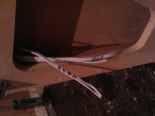

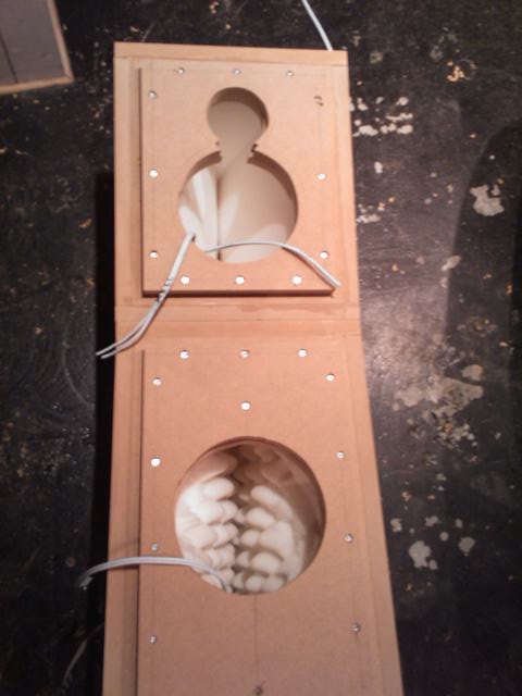

Så blev der trukket ledninger i højtt og jeg har valgt svenske supra classic 2,5

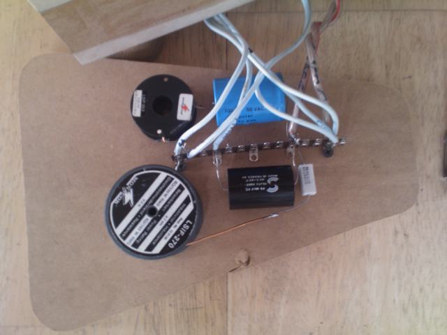

Så kom der et lille delfilter

Dit lille delefilter, er det et gættefilter?
Har du hørt det?
Kan du tegne et diagram til os?
