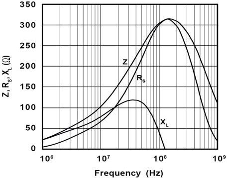

Hvis din højttaler var lige så følsom som indgangstrinnet på f.eks. en computerskærms analoge port, så ville der være noget at hente på minimering af indstrålet støj, men det er den jo ikke.
Tænk i audiofrekvensers bølgelængde og påfør så denne teori på vores ferritkappe: du kommer op på et behov der siger adskillige(mange) METER før du påvirker hørbare frekvenser.
Ihvertfald hvis det med fysikken omkring induktion stadig passer.
en typisk ferrit-kappes karakteristika. Denne er 3,8 cm lang og har indre diameter på 7mm:

Ferrit kerne bør sidde i forstærker-enden af højttalerkablet.
Et HF filter med den knækfrekvens kan  - som ingeniør-dude påpeger - teroretisk set ikke gøre hverken fra eller til på eens frekvensgang.
Hvad de derimod kan gøre er at forhindre højfrekvent støj i at stråle ind i forstærkerens udgang og gøre dem ustabile.
