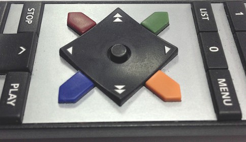

Er der nogen der ved hvad der er galt men min beo4 sat
Jeg har lige skiftet gummimåtten så den ser fin og ny ud.
Men da jeg indsatte batterierne kommer der i displayet P<<<<<
Er der noget man skal trykke eller er den gået i stykker.
Jess
Hej jesspj1968
Jeg har forhørt mig lidt omkring, og budet er at det er en fejl kode. At P<<<<<  kommer i displayet fordi -
denne ikke ligger helt som det skal under tastatur gummimåtten. Prøv at kontroler det.

Sendt: 25 Oktober 2012 kl. 22:59 | IP-adresse registreret
Der ligger et stykke plast over det stykke plast med kobber forbindelser på
De to stykker ligger som limet sammen og som limet på print pladen.
Dem tror jeg ikke jeg tør pille af.
De har nok ligget sammen meget længe for jeg kan ikke se at de skulle have kunnet skubbe/flyttet sig da jeg skiftede gummiknapperne.
Er du sikker på at de kan pilles af knækker de tynde metal tråde ikke hvis man bøjer det
Selv hvis jeg sætter batterierne i når den er skilt ad som på billedet kommer P<<<< frem efter 10 sek og når batterierne bliver taget ud går der nok 30 sek inden det forsvinder.

Sendt: 25 Oktober 2012 kl. 23:17 | IP-adresse registreret
jesspj1968
Du må nok bide i det sure æble og lade en B&O forhandler
se hvad der er galt. Somregel kan de lave en Beo4 i butikken.

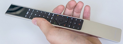

Sammen med BeoVision Avant lancerde Bang & Olufsen fremtidens fjernbetjening; BeoRemote One.
BeoOne skal signalere en ny begyndelse med sit aflange aluminiumsdesign og en lille skærm øverst.
B&O holder med BeoOne Remote fast i det aflange design, men næsten alt andet er nyt. Den har et
blødt knæk på midten, for bedre komfort i hånden og hele undersiden er skabt i ét stykke aluminium,
der er afrundet på underkanten, så den er nem at samle op.Knapperne er sorte og øverst sidder en
lille skærm, der anvender mere visuelle ikoner end den nuværende Beo4.

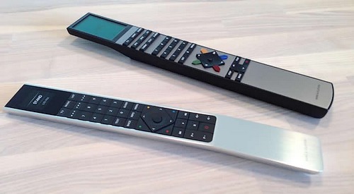

Pr. default levers BeoVision Avant -55" med den nye BeoRemote One fjernbetjening, som er tiltænkt som afløseren
til den så populære Beo4. Hvor Beo4 var en støbt zink-base med et ret solidt feel, og en monokrom LCD-skærm i
toppen, så er One nu peppet lidt op med en uni-body aluminimum krop hvori indmaden på bedste smartphone-vis
skydes ned i når først batteriet er plumpet ned i bunden. Man har endda samme eject-hul, som du finder på SIM-
kort skuffen på en iPhone for at skubbe indmaden ud af One. Vi havde lidt frygtet, at sådan en aluminium ville ligne
en slagmark med en hel del ridser efter 2-3 ugers brug, men det var ikke tilfældet. One ser stadig pæn og blank ud
ved udgivelse af denne anmeldelse. Men nu er anodisering af aluminium vel også spidskompetencen hos B&O.
BeoRemote One ved siden af Beo4.

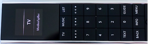

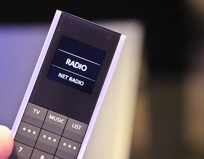

I toppen af One finder vi nu et 128x128 pixels monokrom OLED display, som tænder
når der trykkes på knapper, som relaterer til inputvalg. Ellers forbliver den slukket.
Den nye BeoRemote One har fået OLED display i toppen.
One har fået et ekstra tricks i form af tre konfigurerbare knapper, som eks. kan starte
Spotify direkte ved ét tryk. Mange af knapperne fra Beo4 går igen på One, men den
har også undergået et par evolutioner, der bedre passer med det moderne brugsmønster
man har i dag. Displayet på One kan i langt højere grad konfigureres til at vise lige det du
ønsker, i den rækkefølge du ønsker det og med det navn du ønsker. Hvor man før hen
måske var mindre tilbøjelig til at bruge "List" funktionen på Beo4, så er det nu en ret
hyppig og naturlig del af betjeningen, som helt klart er langt mere anvendelig end før.
Jeg var dog fan af det lille joystick som Beo4 fik i sin sidste revision, men ift. resten af
fjernbetjeningen, så ville sådan et element ikke passe helt så godt ind på One, da
knapperne er noget fladere.
Ergonomien af One er lidt dårligere end Beo4 hvis dine hænder er store.
One føles markant anderledes i hånden end Beo4. Den har mindre tyngde og er smallere. For folk med lidt større hænder,
så er den ikke helt så behagelig at bruge. Hvor One dog virkelig skiller sig ud er på det taktile feedback. Beo4 har sine
knapper inddelt i flere sektioner og knapperne buler ud, så det er forholdsvist nemt at finde hvad man leder efter i blinde -
hvis man blot har nogenlunde styr på hvor knappen ligger. På One er der ingen grupper og knapperne er næsten helt flade.
Ingen knapper har en knop eller lignende til at identificere hvor man har placeret fingere. Dvs. ud over den runde "GO"-
knap, så har man ikke 100% styr på hvad man trykker på, med mindre der kigges på fjernbetjeningen. Vi måtte ofte finde
en lyskilde under testen for at navigere sikkert gennem menusystemer på de enheder vi havde tilsluttet og styrede gennem IR-dioderne, hvilket gav anledning til lidt frustrationer. Af flatpanels.dk. Aug. 2014.
