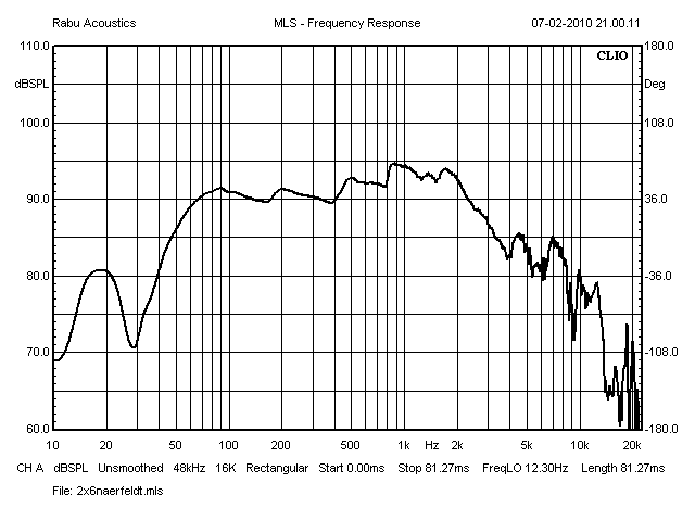

Lavde en måling i formiddags, full range http://www.hifi4all.dk/forum/forum_posts.asp?TID=80328&K W=anse&TPN=3
Og en fra 250 hz og ned, her ses baspuklerne tydeligt.
Godt udgangspunkt med sådan en liniær måling kan jeg tænke mig.

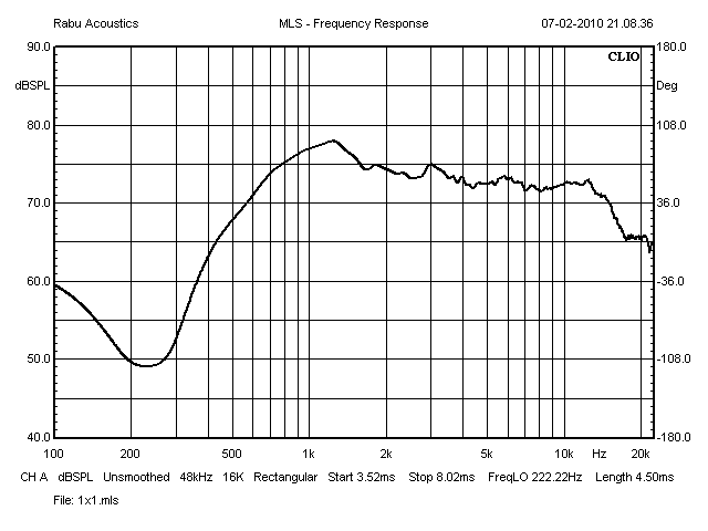

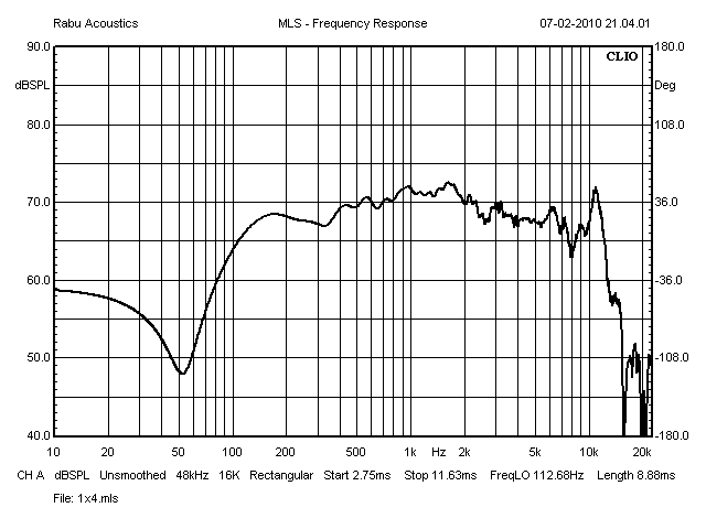

Her er der et par målinger over enhederne, disse målinger er taget 20grader off-axis, deraf den mangelfulde spredning over
10kHz fra diskanten:
Diskant:
Mellemtone:
2xBas:
Filteret bliver optimeret til jævn powerresponse, det betyder i dette tilfælde at når vi har en måling on-axis, 20grader offaxis
og 30grader offaxis og når man lægger dem sammen, får vi en flad frekvenskarakteristik. Det betyder også at højttalere vil
have et lille hæv i toppen når man måler on-axis og den vil måle ret når man måler 20grader off-axis på den. Man hører jo
desværre ikke kun den direkte lyd, men også de første refleksioner (offaxis), derfor skal deres frekvenskarakteristik ikke
lide af mangel på den øverste diskant.
Følsomheden passer ikke, fordi forstærkeren ikke var kalibreret, så det er altså relative værdier. Der er målt med
minimumsfase og forskelle i delay (excess fasen) mellem enhederne bliver der kompenseret for i filteret.
Læg iøvrigt mærke til manglen på et tydeligt bafflestep og og hæv omkring 1kHz. Dette skyldes placeringen af enhederne på
frontpladen er optimeret til at give færrest mulige diffraktioner. Det betyder for filteret, at det kan laves mere enkelt og der
intet behov er for sugekredse og lignende, som kan have negative effekter i tidsdomænet.
