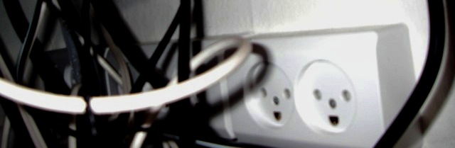

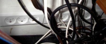

PS.. et par billederaf de ny-opsatte stikkontakter.. undskyld rodet - men virkeligheden presser sig på...
