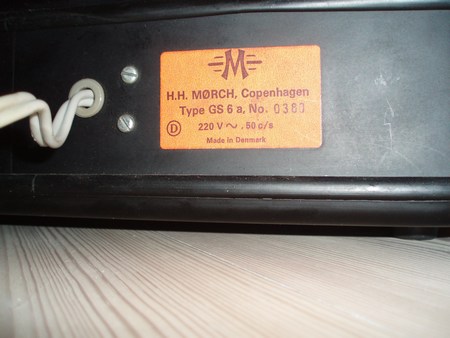

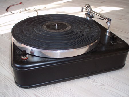

Jeg har fået et gammelt klenodie ind ad døren:
En Mørch pladespiller
Desværre virker den ikke (endnu). Jeg har lidt kvaler ved at skille den ad, uden at vide hvad det er jeg skal se efter. Er der nogen der kender lidt til sådan en svend? Er der overhovedet en art service manual til den? Det ville jo være fedt at se den køre igen.
Udover at den ikke virker, mangler selve pickup-huset også. Kan jeg finde sådan et et sted?

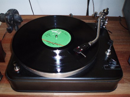

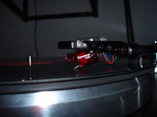

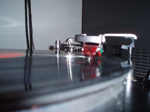

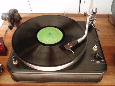

Så er der kommet lyd i den gamle Mørch. Centerlejet blev renset, det gjorde at hastigheden kom i vinkel, og så havde en kollega en hel samling pick-up hoveder, som jeg måtte få.
Et par detaljer:
Her er et, taget uden blitz, og med rystende hånd:
Resultatet er at den spiller rigtig godt, bedre end forventet. Den bliver vist min foretrukne pladespiller af de to jeg har. Eneste problem er, at mellemhjulet er en anelse ujævnt, så det rumler lidt. Heldigvis er det kun mellem numre ved temmelig høje niveauer jeg kan høre det. Men jeg kunne nu godt tænke mig at komme det til livs alligevel, det ville jo være optimalt. Så hvis der er nogen der har et mellemhjul til en Mørch / Delphon pladespiller liggende, vil jeg gerne købe det.

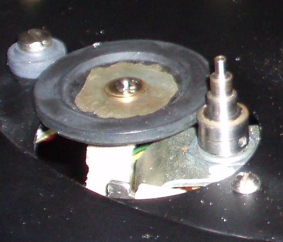

Jeg har prøvet at skrive til Mørch, det er vist snart 2 uger siden, har endnu ikke fået svar. Jeg har dog ikke prøvet at ringe til ham. Men et nyt mellemhjul ville være fedt, især hvis jeg kan skifte det uden at ødelægge resten af spillen... Men så sku man nok tage hele maskineriet med ind til Mørch.
Her er lige et closeup af mellemhjulet:
Jeg ved ikke om jeg har lyst til at sende det til Sverige for at blive re-vulkaniseret, men det kan jo gå hen at blive en løsning.

Nå man ser på billedet af det mellemhjul ser det jo umiddelbart enkelt ud.
Der sidder en låseskive øverst. Den burde være nem at lirke af med en specialtang beregnet til formålet eller evt forsigtigt med en passende skruetrækker.
Herefter burde mellemhjulet da kunne løftes op til udskiftning.
Ikke noget der burde behøve den helt store mellemhjulseksamen...
Udfordringen ligger jo nok i at anskaffe et nyt. Det ligner faktisk det jeg har siddende i min Thorens TD 124 II....

Det er også mest det der med at få det af uden at brække låseskiverne jeg tænker på. Jeg har ikke målt dimensionerne på det endnu, men det kan være at det er en standard komponent, og så kan jeg jo bare snuppe en fra en Thorens...

Tror ikke at låseskiven vil blive et problem, hvis det uheldige skulle ske at den gik til ved operationen. Jeg finder det ikke sandsynligt...
Men prøv da at give hr Mörch et ring - det kunne da nemt tænkes at han har et nyt mellemhjul liggende!
