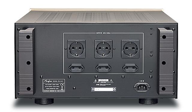

Jeg kan ikke rigtig blive klog på om det er bedst at ens grej er forbundet med eller uden jord. Når jeg ser på Accuphase PS-1210, som er en strømrenser til 80.000,-kr.(se billede) bliver forvirringen total. Den tager strøm ind med jord, og afleverer den uden jord! Endvidere er der så vidt jeg kan se ikke angivet hvad der fasen og nullen ved udgangene.

Indput på en strømrenser er at sammenligne med alt muligt andet og kan derfor have lidt capacitets-betinget fejlstrøm i chassiet...derfor jord.
Hvad udgangene angår er det en helt anden sag...de skal opfattes som værende galvanisk og capacitiv adskilt fra omgivelsene (jord,net) og lider derfor ikke af fejlstrømme. Derfor er jord ikke blandet ind i udgangene...man kunne fristes til at sige...en akkumulator har heller ikke fordel af jord. Der er derfor heller ikke fase og nul i udgangstikkene...man kan faktisk opfatte dem som balancerede (dvs. frit svævende).

Såvidt jeg kan se så er de øverste udtag da schuko-stik med jord.

ang psu'en...ja...jord løber igennem hvis den bliver brugt...adskillesen fra nettet er som før nævnt.
