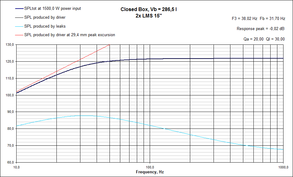

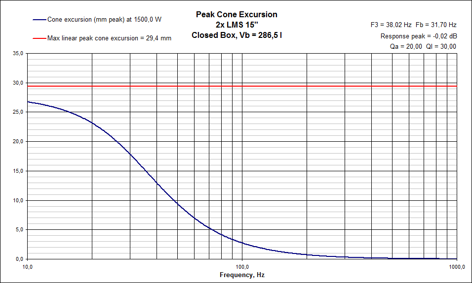

l´Blundt har helt ret! Det er bare et spørgsmål om at simulere frekvensgangen og så:
- have det rette boost til rådighed
- have effekt til at booste (vigtigt!)
- have en enhed der kan tåle boostet.
Du kan simulere frekvensgang her.
Vær opmærksom på at en enhed placeret tæt op ad væg og gulv har et naturligt boost, så der skal ikke nødvendigvis
boostes til lineær frekvensgang. Jeg ville fx. fint klare mig med 30Hz -9dB boostet 5dB op til -4dB (ca.)

De 76 dB er nok ved langt under 1 watt skal du se.
Han er jo gået modsat hvad de fleste gør, ved at dæmpe den øvre bas og herved få en lineær respons, istedet for at booste den dybeste bas, så den kommer på niveau med resten.
Tror dog nok enhederne kan klare begge metoder.

Anima. Det screenshot du hentyder til er for at vise frekvensgangen han havde opnået. Sådan ser det ud når du kalibrere med sms-1, og denslags gør man jo ikke ved reference-niveau(så skulle jeg ihvertfald ikke være med særlig længe). Desværre kan den ikke måle højere end det du ser på skærmen.

Ja ok, det beviser bare hvor lidt jeg ved om området. Jeg troede det var meget standard at benytte 2,7 V/ 1W når man målte
SPL. Jeg synes også det virkede meget lidt når nu vi snakker om lydtryk på op omkring 105 dB for 15" (EQ Supernova)
