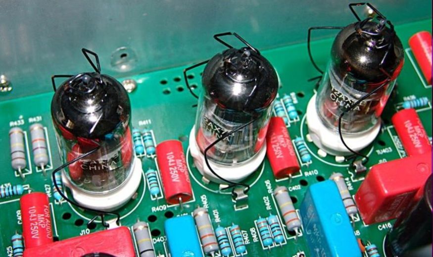

Jeg fandt et billed af sådan en Vincent sv-226mkII, hvor man kan se de tre rør, sådan som jeg ser det er det typen 12AX7B.
Om det gør nogen ændring med det B, er jeg ikke klar over!...da jeg selv er ret så uerfaren angående rør.
