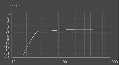

finlytteren skrev:
Du kan fx komme den i et kabinet på 126 liter (excl. enhed og portvolumen)
To Ø7,5 porte på 10,1 cm vil give en Fb på 36,75 Hz.
Enheden kan sagtens gå dybere, men så skal der flere liter til...
Med 300 Watt kan den lave knap 120 dB, så med 175 vil du kunne opnå ca. 117 dB (og det er vist rigeligt til de fleste!!!)
Et kabinet på 250 liter med to Ø7,5 porte på 6,3 cm vil give en Fb på 30 Hz

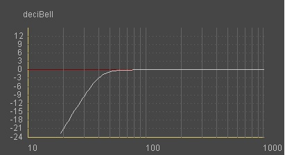

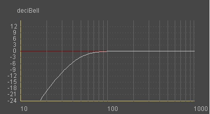

Det er ikke nok at have 2 huller i kabinettet. Der skal porte i - fx disse
Nu ved jeg ikke hvor tyk plade til kabinet er. Men antager der er nettovlumen på 90 liter:
2 porte Ø7 (link) længde 15,8cm
Men se lige hvad der sker med kurven, hvis enheden får 126 liter og to porte på Ø7 - 8,45 cm lange:
-3 dB punktet bliver 10 Hz lavere.
Giv den 225 liter og to Ø7 porte på 5,35cm og du kan presse den næsten 10 dB mere ned:
Med en følsomhed på 96 dB, behøves du ikke så meget til at trække den. Du kan sagtens nøjes med den lille Hypex 1.2
