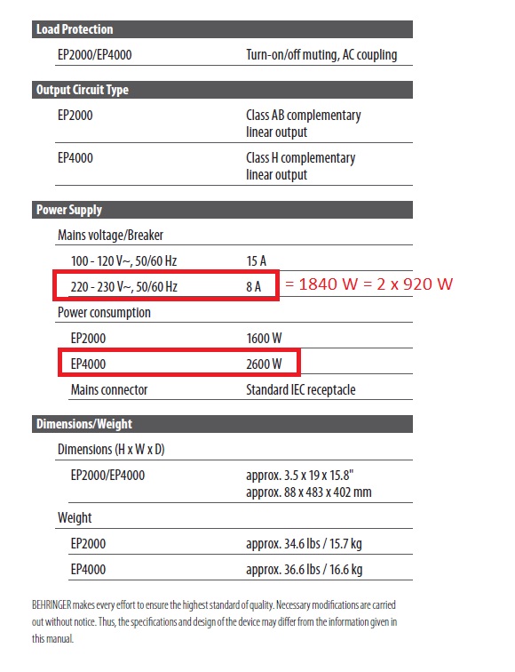

230 Volt og max 13 Ampere = 2990 Watt / 2 kanaler = 1495 Watt

Evighedsmaskinen er opfundet
(2600 skrevet) - 1840 (230 volt * 8 ampere sikring) watt ind og 4000 watt ud
Læs om den her

Vil igen lige linke til målinger
Her viser målingerne på dyret (EP-2500 og EP-4000 er identiske) at den måler nærmere 2 x 700w i 2 Ohm med en THD på
0,4% hvis vi snakker hele spectret. Det er vist begrænset hvad man kan bruge målinger til ved 1Khz is it not?!. Træerne vokser
altså ikke ind i himlen, men til en pris af 2200kr gør den det bragende godt. Yder som lignende Crown PA forstærkere til 3
gange prisen (og ligner til forveksling hinanden indvendigt?).
100% enig med Highenden. Med en 13ampere sikring kan du altså kun trække så meget strøm ud af væggen sjovt nok, og det
skulle da også være mærkeligt hvis en analog forstærker kan levere nær det dobbelte end dens strømforsyning

Men det er da før set at en forstærker er opgivet til 2 x 500 i 8 ohm og effektforbruget er 350 watt
Tror du den yder 2 x 500 watt i 8 ohm ?
Og måske endda 2 x 750 i 4 ohm
Og 2 x 1000 Watt i 2 ohm ?
Vi kan også sige - Musikken kræver 1500 watt pr kanal = 3000 watt - mener du så at den 8 Ampere sikring tænker; Nåhr det
er bare musik så jeg springer ikke denne gang ?

Ja watt kan fremregnes på mange måder.
Volt x Ampere osv osv.
Men for at få x antal watt ud, skal der mindst det samme antal watt ind, ellers har vi evighedsmaskinen
Man kan vel forsigtigt sige at Voltene afgør wattene og ampererne afgør styrken af dem.
Men jo jo, bilradioer fås jo også med 4 x 100 watt nu om dage
