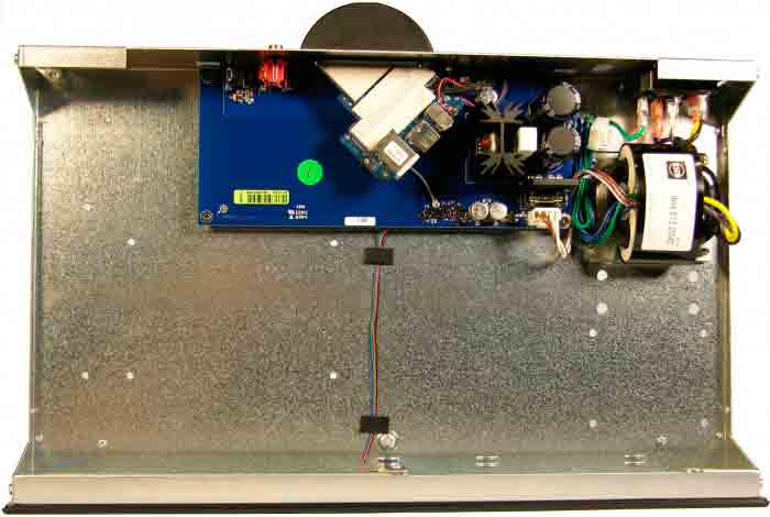

En micromega vm-10 er en Airport Express, med en forbedret analog del, så hvis men bruge den digital udgang på en
micromega vm-10, kan man lige så god spare penge og købe en Airport Express, jeg se en micromega vm-10 som spild af
penge.
Der ligge en komplet Airport Express inden i en micromega vm-10, som så lige har fået en billige strømforsyning plus nogle
få analog del.
Man kan sige at micromega ikke har sat penge til ved at udvikle vm-10
