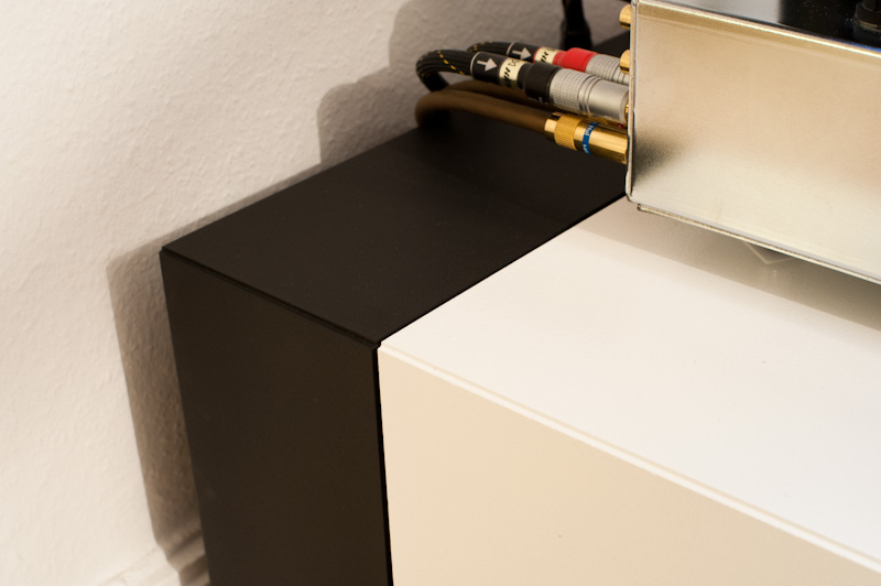

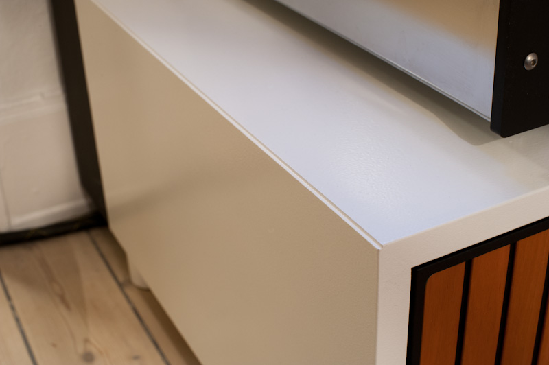

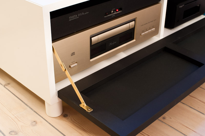

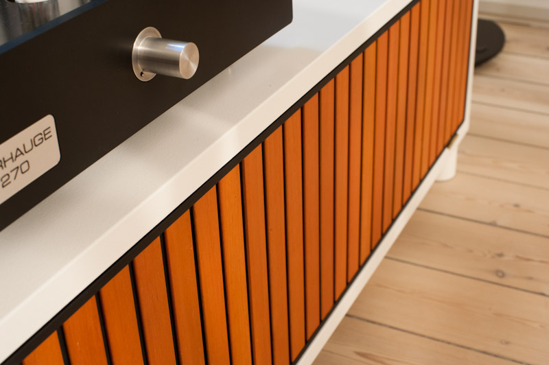

Som lovet et par nærbilleder. Jeg har forsøgt at komme nogenlunde tæt på. Håber det er lykkes
Alle kanter har fået et "hak" indad for at matche nogle reoler vi har hængende andetsteds:
Samlingen ved ledningsskjuleren, som i øvrigt er skruet på og aftagelig:
Frontlamellerne:
Frontlågen åben med hængslet:

Nydeligt malerarb. Er det lavet med glatrulle eller er det sprøjtet, det er lidt svært at se på billedet.

Det er lavet med rulle. Det kunne have været super med sprøjte, men resultatet er blevet rigtig godt alligevel

floe skrev:
Er det billedet der snyder, eller ser det lidt nubret ud på toppladen? Ellers virkelig lækker finish ja!
Det er en lækker detalje med det hak i hjørnerne!
Det er en lille bitte smule nubret, som følge af at det er malet med rulle. Det kan ikke undgås medmindre at møblet var blevet
sprøjtemalet, men er noget man kun ser hvis man kommer tæt på

Jeg er virkelig imponeret over det møbel din gamle far har "flækket" sammen til dig, men som med HiFi er der også her
muligheder for forbedringer, endda i den lette ende.
Som sagt er det et et yderst flot møbel, men design og placering af fødderne kunne efter min mening gøre helheds
indtrykket væsentligt bedre.
Runde fødder passer ikke til det øvrige design. Jeg ville lave dem firkantede og male dem sorte som bagstykket.
Fødderne skal ikke placeres helt ude i hjørnerne, det giver et alt for tungt og bastant uddtryk. Jeg ville flytte dem ind under
4. eller 5. stav og samtidig rykke dem bagud. Det vil give et let, luftigt og svævende design.
Prøv at se det for dig og leg med tanken.

Faktisk så er der lavet 4-kantede ben til møblet også, og de kan skrues af og på efter behov (dog ikke ændre på postitionen
sådan uden lige), så det skal helt sikkert lige afprøves, hvad det er der ser pænest ud

hvis du sliber med sådan noget finkornet slibepapir til vand ind imellem at du maler og til sidst pudser finishen op med en polermaskine, kan man sagtens få den der helt blanke spejl effekt som man får med sprøjte pistol, selvom man har malet med rulle. Dog syntes jeg selv ikke at det lidt nubret look gør noget :)
