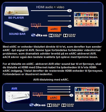

eARC (enhanced Audio Return Channel) – eARC introduceres sammen med HDMI 2.1 standarden,
Dette vil tillade, 7.1 surround, samt tabsfri HD-lyd kan overføres. Med eARC bliver lip sync –
synkronisering af billede og lyd – påkrævet igennem billed/lyd-kæden, samtidig med at eARC ikke
længere kræver at HDMI CEC (HDMI-styring) er aktiveret i tv-skærmen.
eARC får sin egen tovejs kommunikations kanal, som sikrer, at enheden i hver ende ved hvad den
anden enhed understøtter og ikke understøtter. Hvilket lydformat der udsendes af tv’et, afhænger
således af, hvad en soundbar eller receiver har givet af feedback mht. understøttelse.
eARC er et stort skridt fremad teknologisk, samtidig med, at det løser dilemma, som udfasningen
af analog lyd, og indførslen af den oprindelige ARC-standard, skabte. Receivere og soundbarer
behøver ikke længere at være kontrolcentre og håndtere videoforbindelserne. Det kan de naturligvis
stadig gøre, men det vil fremover være muligt med HDMI eARC, at samme lydkvalitet og formater
sendes i begge retninger af HDMI-forbindelsen (downsteam og upstream).
I fremtiden kan tv’et blive kontrolcenter for både billede og lyd. En soundbar behøver principielt ikke
længere at have HDMI-indgange. Det vil have indvirkning på, hvordan produkterne designes og
forhåbentlig forsimple opsætning af lyd hjemme i stuerne.

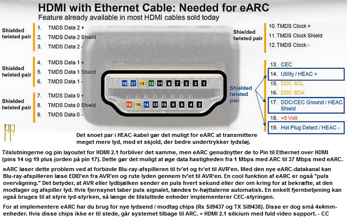

Både TV og den tilsluttede enhed skal understøtte eARC. Nyere receivere har allerede eARC, men
det er ikke udbredt på soundbarer endnu. Flere producenter har desuden bekræftet, at visse ældre
receivere får eARC via en firmware-opdatering.
Eksisterende kabler kan bruges, hvis de er af typen ’HDMI med Ethernet’. Hvis du samtidig vil sikre,
at kablet er klar til de andre tiltag i HDMI 2.1, skal du kigge efter certificerede ’Ultra High Speed’
HDMI-kabler.

eARC
Sp - Vil dette arbejde med ethvert HDMI-kabel ?
Sv - Dette fungerer sammen med HDMI-højhastighedskabler med Ethernet og det nye Ultra High
       Speed HDMI-kabel.
Sp - Er eARC tilgængelig via en firmwareopgradering ?
Sv - Generelt set nej. Kontakt producenten af dit produkt for at bekræfte.
Sp - Hvilke lydformater understøttes ?
Sv - De nyeste højbitsrate lydformater understøttes, herunder DTS Master, DTS: X, Dolby TrueHD,
      Dolby Atmos og meget mere.
Sp - Vil de eksisterende ARC-aktiverede produkter arbejde med nye produkter, der bruger eARC?
Sv - Måske. Producenter kan producere produkter, der er kompatible med både eARC og ARC.
       Imidlertid er eARC ikke defineret til at være bagud kompatibel med ARC.

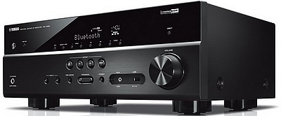

At være målrettet, er vel ingen skam. Her kan du se hvor langt man er nået nu.
Yamaha RX-V385 A/V modtager, understøtter eARC (en del af HDMI 2.1 specifikationer) HDMI 2.1.
Løfter funktioner som 8K / 10K video output, dynamisk HDR eller forbedret lyd returkanal (eARC),
5.1 - kanals surroundlyd / Bluetooth til trådløs tilslutning / HDMI 2.1 med HDCP 2.2 (4 in/1 ud) /
4K Ultra HD-understøttelse, HDR10, Dolby Vision, Hybrid Log-Gamma og BT.2020 YPAO auto-
kalibreringsteknologi til ideel lyd. Det ser godt ud, og vi ser nærmere på detaljerne, kan vi se, at HDMI
eARC (del af HDMI 2.1) understøttes via en firmwareopgradering, men videoovergangen synes at være
begrænset til 4K 60p, 4: 4: 4, så det kan betyde, at de første "HDMI 2.1" A/V-modtagere kun kan
understøtte en del af HDMI 2.1-specifikationer. Vil ikke være fremtidssikre med 8K-gennemgang, og
mangler muligvis understøttelse af andre HDMI 2.1-funktioner. HDMI Compliance Test Specifications
(CTS) til HDMI 2.1 startede i 2. kvartal 2018.
Som en påmindelse understøtter eARC op til 37 Mbps båndbredde, der muliggør høj-bitrate hjemme-
biograf lydformater, objektbaseret lyd, ukomprimeret 5.1 og 7.1 og 32-kanals ukomprimeret lyd.
RX-V385-model, vil blive solgt i USA til 299,95 dollar. Af cnx-software.com - 2018.
