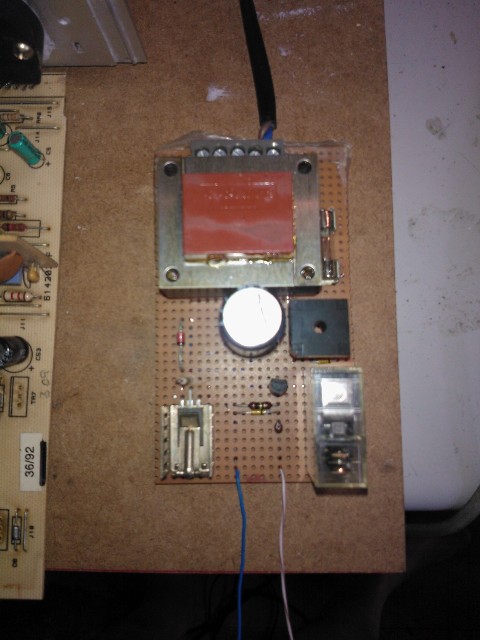

Uhhh, hvad gør man når man lørdag aften finder ud af man ikke har en 7812 på lager....
Man går i tænkeboks. Det er så endt ud i jeg har lavet en spændings regulering med en 12 V Zener, BD 135 (Hvad var i nærheden og en 560 ohms modstand) i stedet - Erstatter 7812 helt. Ellers samme diagram.
De to ledninger der stritter ud er dem der skal sniffe på powerlinken ...
Og det virker. Nu er der godt nok ikke lang vej igen !!!

Rettelse... Det virker i et isoleret miljø...
Nu skal der testes, testes, måles osv. INDEN det ser en ægte powerlink.
/Dr. G

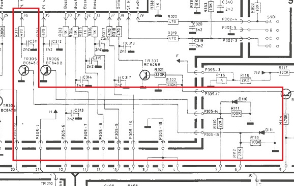

Dr. G
Bruger siden: 16 Oktober 2011
Indlæg: 1016
Sendt: 04 September 2012 kl. 23:51 | IP-adresse registreret

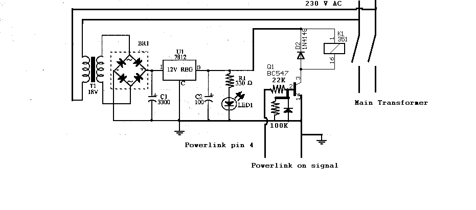

Triggeren virker....
En del af kredsløbet er stjålet fra en beolab 4500/5000.- De 22K, 100K og 1N4148 er direkte "stjålet" direkte fra en beolab 4500....
Du kan forbedre tomgang en del, trafoen jeg bruger er en original Beolab 8000 standby transformer... Det kan gøres bedre.
Fjern LED og 330 ohms modstand til en start.
Det koster vel 1 watt at holde det her kørende, det kan gøres bedre....
/Dr. G

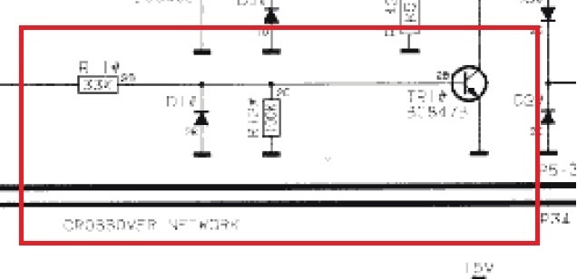

Hej Mental...
Her er styringen i en Beolab 8000 - modstanden er ikke 22K men 33K ellers det samme...
manual findes her http://www.abo-center.dk/Abo_center_2/reptips/diagrammer/Beo lab/Beolab%208000%20Type%20680x.pdf
Følg powerlink pin 4 på diagrammet. Så brug 33K i stedet for 22K- Betyder intet, men belaster powerlink mindre  Har du problemer kan du sænke værdien ned til 4.7 K  - Det er ene og alene beskyttelse af BC547 men gå ikke under 4.7 K så brænder du BC547 af....
Alt efter transistoren på diagrammet er ligegyldigt, da "vi" kun ønsker styring af et relæ....
Dr. G
Indlæg: 1016
Sendt: 05 September 2012 kl. 00:21 | IP-adresse registreret
Har selv konstrueret trigger kredsløbet... Derfor er der 2 diagrammer, først min overvejelse og så det "rigtige"
Men har "hapset" de vigtigste værdier fra B&O service manualer...
Der kommer nye billeder op i morgen. HT er snart færdig....
Her er BL5000 diagrammet der ligger til grund for designet

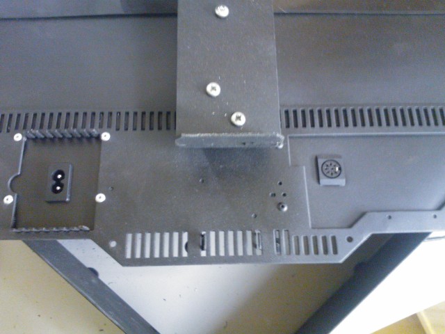

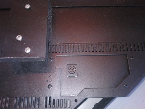

Så er det tid til det lovede powerlink stik mv.
Er nu ved at lave 230 Volt stikket
Synes nu resultatet er ganske godt.....

Sendt: 23 September 2012 kl. 15:15 | IP-adresse registreret
Så er 230 Volt stik monteret.
Nu skal pladen have den sidste gang maling så den passer med resten. Og nitterne forsvinder.
Er nu godt tilfreds. Enden er meget nær
