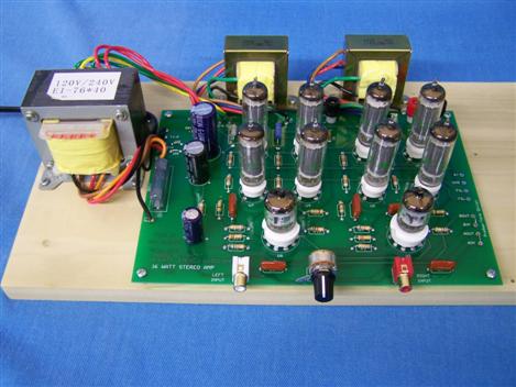

Jeg har kig på denne kombi:
www.tubedepot.com/diy-k-16ls.html
www.aliexpress.com/store/product/Assemble-Remote-Volume-Cont rol-Preamp-board-with-Standby-board/800514_555326318.html
M.M.Ms der linkede til remote.
Jeg synes det er lækkert ikke at skulle betale for kabinet, da jeg hellere selv vil lave det. :)

Jeg synes også denne her ( www.tubedepot.com/diy-k-16ls.html ) ser sød ud, men jeg ville være lidt betænkelig ved udgangstransformatorerne. De ser mig lidt små ud - og der mangler en meget vigtig parameter i de tekniske data: Effetkbåndbredden dvs. dens evne til at afgive effekt vs. frekvens. Jo dybere man vil have den til at gå, jo højere tværsnit i jernkernen kræves der. Så selvom frekvensområdet opgives til at gå fra 20 Hz - så tvivler jeg lidt på, om den også kan levere de 16W ved 20 Hz - På den anden side: Det vil jo være muligt at opdragere med en større trafo.
Jeg kan godt se du er godt inde i sagerne. Jeg er jo abselut rookie her.
De overvejelser jeg har gjort mig er. Ampen har jeg læst om, som værende good value for the money på et par foraer. Det ser meget simpelt ud, kontra mange andre diy kits derude.
Min lytte position er 2,5m fra ht, og pt har jeg forbløffende meget bund med mine mark audio alpair7 enheder. Jeg tror stadig på sættet, sålænge der ikke dukker et andet fantastisk kit op her.
Men jeg er meget åben, sålænge jeg kan holde mit budget på maks 3000ca. Og helst under.
