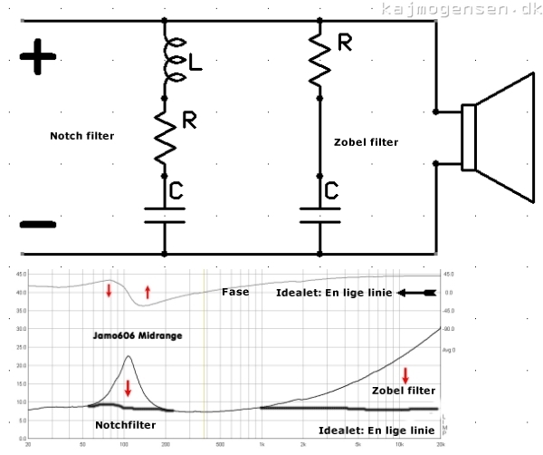

Med Zobel og Notch filter impedans korrigerede enheder (tilnærmet lineær impedans) er det langt enklere og mere træfsikkert efterfølgende at lave et passivt filter, som virker i praksis. Beregning af delefilterkomponenter sker jo ud fra en given impedans og varierer den hen over frekvensområdet rammer dets egenskaber helt forkert og i sidder tilbage med et yderligere antal ubekendte i jeres "ligning", som resulterer i et tilsvarende antal unødige praktiske forsøg med "lidt her" og "lidt der". Delresultater, som er umulig at holde styr på til sidst. Af samme årsag .......

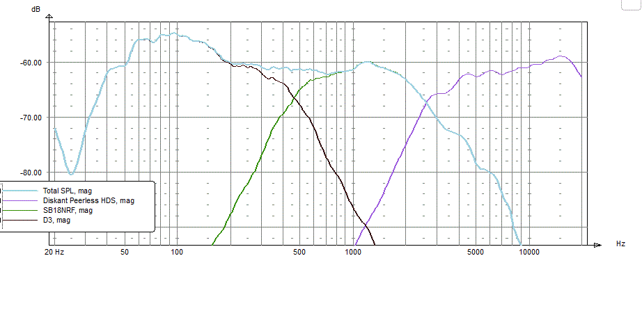

Efter de seneste ændringer ser kurverne (de simulerede) således ud.
Det er ca. 18 db/oktav på den nederste deling og 24 db/oktav på den øverste. altså målt på den akustiske side (enheder + delefilter).

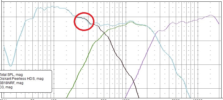

Så har vi fået justeret noget mere! Seneste ændring, hvor vi hævede niveauet for mellemtone/diskant endnu mere, så niveauerne passede lidt bedre, afslørede store udfordringer ved den del af frekvensområdet, som jeg er begyndt at kalde 'puklen'; ca. 50-170hz på kurverne. Den øvre del af denne pukkel gør lyden i en del af bassen pågående og anmassende, som der også var én, der bemærkede, at den nok ville, tidligere i tråden. Derudover mister bassen detaljer og giver en meget 'rund' klang - nok fordi bassen 'mister' nogle overtoner, der ligger uden for puklen.
Nørd forøgede værdien af den store spole i basfiltret, så spolen "angriber" puklen noget tidligere og giver en anderledes kurve (mere konkav, tror jeg nok, i stedet for en 'bule'). Og så har det flyttet puklen længere ned.
Efter denne operation, skulle mellemtone og diskant dæmpes igen.

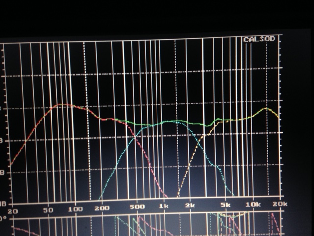

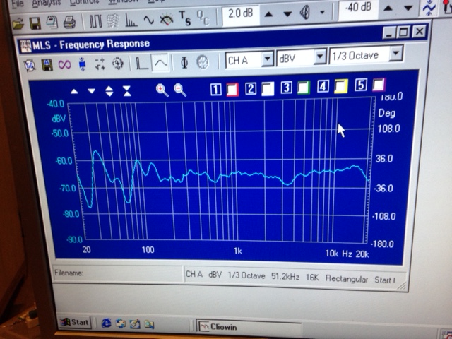

Så kom vi skridtet videre med at etablere en simulering i CALSOD.
Fremragende værktøj - men det tager lang tid at oprette de nødvendige modeller.
Fik bekræftet at vi ikke er helt skævt på den - målinger og CALSOD ligner hinanden.
Og der er stadig nogle "hjørner" at arbejde med ;O)
Clio målinger - se bort fra under 400 Hz - der er ingen gate på.
CALSOD simulering

Ja - der har været nogle opstarts problemer: En mellemtoneenhed, der spiller i modfase og så et sæt kondensatorer der
var defekte.
En anden del af processen er, at jeg anvender LspCad for første gang. Det er meget hurtigere at få op at køre med en
model, men jeg kan godt mærke at der er nogle faldgruber - som jeg sikkert er faldet i
Niveauet på basserne er fundet ud fra en nærfeltsmåling og en på 50 cm afstand. Nærfeltsmålingen er derefter justeret ned i niveau med målingen på afstand. Det har altid virket i CALSOD, men her er der gået noget galt i niveauet
- Hmmm.
- Samtidig viser simuleringen i LspCAD, at der skulle være voldsomme udfasningsproblemer i overgangen mellem
mellemtone og diskant. Mange smalle dyk og peaks, men det viser målingerne, at der ikke er.
Men nu tager vi de næste skridt udelukkende med målinger - og ser hvor langt vi kommer. Vi kommer dog nok til at
lave en model, der dur i CALSOD eller LspCAD - ellers kan det blive for tungt at afprøve mange mulige kombinationer.
Men lige her og nu er vi på rette vej
Hilsen
Nørd

Og da vi først fik os sporet ind på det, så var det tydeligt, at vi havde et dyk i overgangen mellem mellemtone og diskant. Her fik vi eksperimenteret en del i forhold til overgangen i filtret, og effekten var meget tydelig. Ved et svagt dyk bliver højtalerne tilgivende, bassen kraftigere og meget mere ROCK. Når dykket bliver udjævnet (måske også løftet lidt?), bliver højtaljerne meget mere hifi-agtige og detaljerne kommer bedre frem. Men rock mister sit 'umph' og sjæl. Niveauet i bassen bliver også for lavt og fornemmelsen af lydtryk forsvinder.
Bum bum... og her står vi så nu. Vi skal udforske denne del noget mere. Har forsøgt at sænke niveauet for både mellemtone og diskant for at kompensere for udglatningen af overgangen, men højtalerne er meget følsomme lige nu over for meget små justeringer, så sammenhængen ryger simpelthen. Og det giver umiddelbart ikke oplevelsen af øget bas-niveau.
Men vi skal lege noget mere med det. Næste skridt bliver at måle det. Det kan have noget med spredningen at gøre, og ifølge Nørd vil en 30-graders måling kunne afsløre noget mere omkring overgangen mellem mellemtone og diskant. Det bliver også et juleprojekt at afsløre manglerne her og træffe passende foranstaltninger :o)
