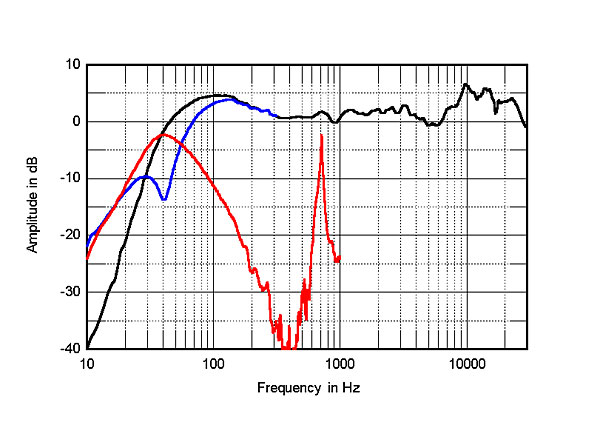

Flemming skrev:
altså, det er ikke specielt godt at I ligefrem kan mærke lufthastigheden ud af rørene. Det gælder om at den er så lav som
muligt => lavere
forvrængning. Selv bruger jeg to rør på ø=13cm og der kan der absolut ikke mærkes/høres turbolens.
Hmmm, placering, det er jo ventui effekten der benyttes og et svingningssystem er vis ligeglad med hvor det bliver slået an??
Portens placering (så længe begge ender er "frie") har vel ikke den store indflydelse på afstemningsfrekvensen.
Der hvor forskellene spiller ind, er de højere resonans peaks, der typisk ligger i mellemtonebåndet.
Et eksempel (taget fra audioasylum.com)
Grunden til at du oplever forskelle kan sagtens skyldes at portene forstyrrer mellemtonen i form af disse resonanser. Det vil en nærfeltsmåling på
porten kunne afsløre. Nogle gange kan de uønskede resonanser komme ud med højere niveau end afstemningsresonansen i bassen.

Har lige set, at I selv linker til den figur i jeres indledende gennemgang af højttalerprincipper etc.
Det gør det dog ikke mindre aktuelt at undersøge, om der kunne være noget om sagen med jeres port observationer.

Hejsa,
Tak for indspark, Enthusiast! Vi har snakket en del om det. Jeg mener ikke, selve afstemningsfrekvense bliver berørt, men mere den samlede
frekvenskurve af bas-systemet (er min tanke, kan være forkert - men sådan lyder det altså).
Vi har umiddelbart ikke kunnet få to rør til at spille ordentlig med det nuværende delefilter. Det er meget følsomt over for selv meget små
ændringer, ændringer som nærmest ikke kan måles og som giver minimale udslag på målekurverne.

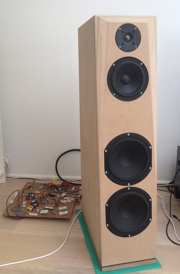

Hej i tråden,
Fremskridt sker laaangsomt :o)
Vi fik de endelige kabinetter her i foråret og blev endelig færdig med at få flyttet prototypen over i et sæt 'rigtige':
Mangler højtalerterminaler, så lige nu stikker der 8 ledninger ud af porten bagi :o)
Lyden virker meget som fra prototypen med en tendens til en lidt strammere bas. 'Afkoblingen' (en gammel træningsmåtte) er midlertidig, så hvis der er nogen, der har bud på fødder, så sig lige til - forestiller mig en form for afkoblingsfødder, da jeg har trægulv (men ret hårdt, dog). Skal nok ikke være mere end 3 cm, hvis muligt.

Ups, glemte lige at skrive, at de mangler lakering også og at skruerne er midlertidige - de skal være sorte, men mangler islagsbøsninger bagtil, hvilket giver lidt hovedbrud...

Så fik vi lyttet lidt mere seriøst.
Der er ingen tvivl om, at de rigtige kabinetter er en forbedring i forhold til prototypen. Lyden er strammere og mere tight. Men stadig meget samme klang. Bassen har fået lidt mere umph, hvilket nok skyldes, at baskabinettet simpelthen er tættere :) Tænker også, det har hjulpet at få det lidt lavere kabinet, det er trods alt næsten 10 cm lavere end prototyperne...
Måtten under er dog elendig. Fik savet 8 klodser som midlertidige fødder, og det var en klar forbedring, selv om de stadig står oven på måtten. Med fødderne under, fik de lidt mere liv og der blev ryddet lidt op i mellemtonen, som var mere lukket før.
I forhold til prototypen er perspektivet også forbedret og blevet mere homogent. Kan stadig blive bedre, lissom sammenhængen i højtalerne stadig mangler noget.. Men vi er på vej, stadig meget at justere :)
Nørd har lovet at vende tilbage med, hvorfor bassernes placering er valgt som den er. Vist nok noget med bedre kobling til rummet, men kan ikke lige huske det præcist.

Nørd
Bruger siden: 02 April 2003
Indlæg: 808
Sendt: 03 August 2016 kl. 23:34 | IP-adresse registreret
Så endelig spørgsmålet ;O)
Som allerede sagt - så er der mange tilgange, teorier og løsninger.
Hvis de bliver gennemarbejdet - så kan der opnås gode resultater med flere af dem.
Placeringen på Rock-højttaleren er valgt ud fra en optimal placering i forhold til stående bølger i et normalt lytterum med
en lofthøjde på 240 cm - samt hensyn til udfasning fra gulvet.
Det giver en placering af bassystemet (lige mellem de to basser) på knap 45 cm fra gulvet inkl. fødder.
