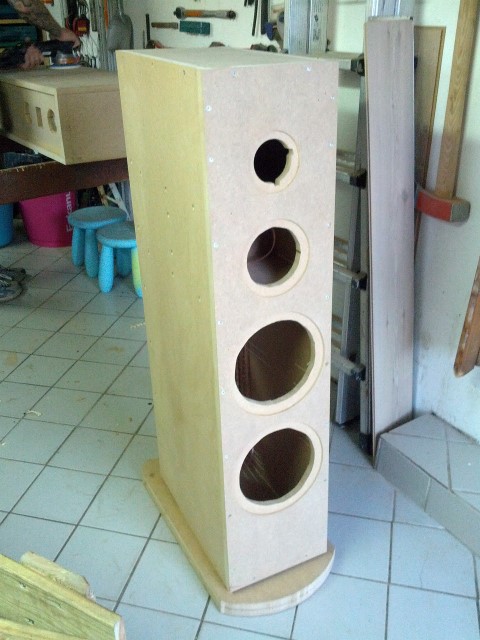

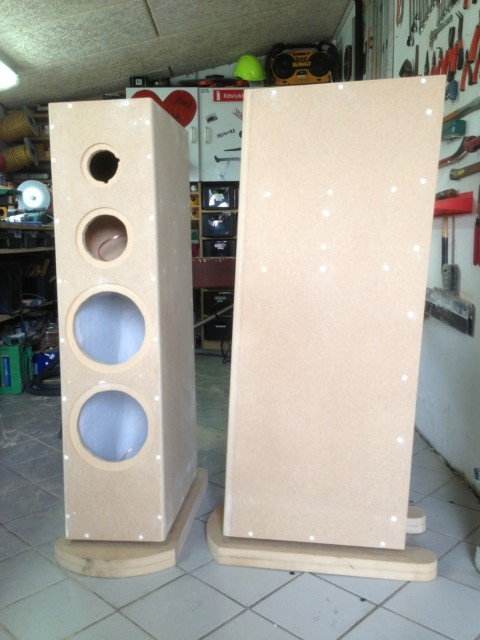

Nu begynder de da så småt at ligne højtalere

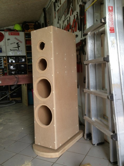

En lille update - der har lige været en uges ferie.
Spartlet huller, samt runding af siderne på fronten.

Jeg håber ikke du har tænkt dig at male dem i pianolak, for alle de spartlinger vil løfte sig, stort set uanset hvad du gør. Det er stort set kun samlinger uden skruehuller i smig, som man kan male med godt resultat. Det har noget at gøre med at mdf's endetræ løfter sig nogle tiendedele mm...

PHN2: Ham der skal male dem, siger at han har sådan noget specielt spartel, til at fuldspartle dem med, sådan noget de også
bruger til møbler som burde kunne holde til det - jeg skal dog ikke gøre mig klog på det, men håber han har ret :)
