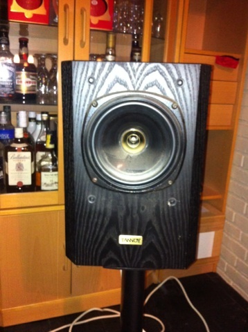

Tannoy er ikke ringe, for menneskepenge kan man lige nu få et par ret interessante højtalere. Onken kabinet med Fostex horn + diskant. Det burde passe godt til de fleste rør
http://www.hifi4all.dk/ksb/Annonce.asp?id=266140
R
Rør & horn
Mit setup http://www.hifi4all.dk/forum/forum_posts.asp?TID=97807&PN=1
Til top Vis Wendt's Profil Søg efter andre indlæg skrevet af Wendt Besøg Wendt's Websted
john pedersen
Bruger siden: 16 August 2008
Indlæg: 2500
Sendt: 01 Marts 2014 kl. 00:51 | IP-adresse registreret
de ser godt lidt sjove ud, har selv kørt med orken engang sammen med en hiraga trin det lød rigtig godt....
har set et par af de tannoy til salg til ret billige penge som du skriver, så er de også dejlig store og det er godt for kone vil IKKE
ha stander højtaller og det er jo dejligt

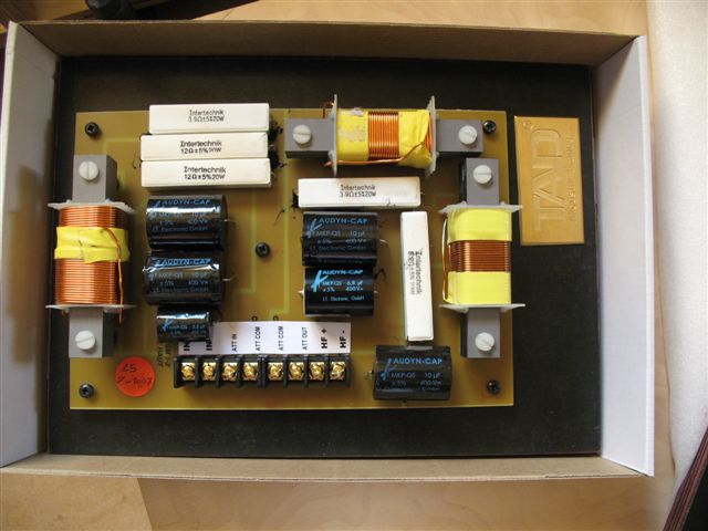

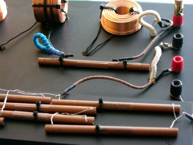

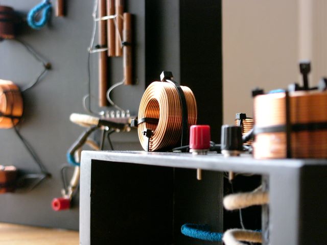

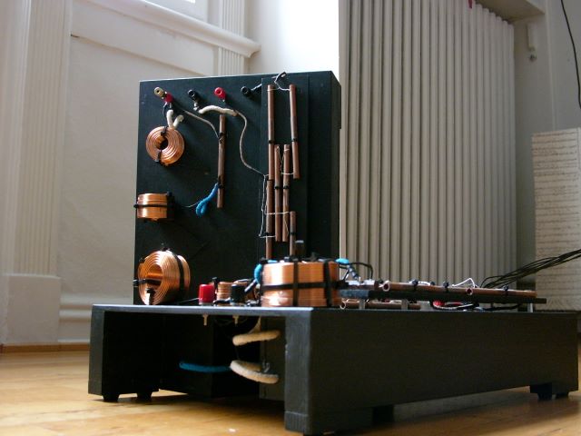

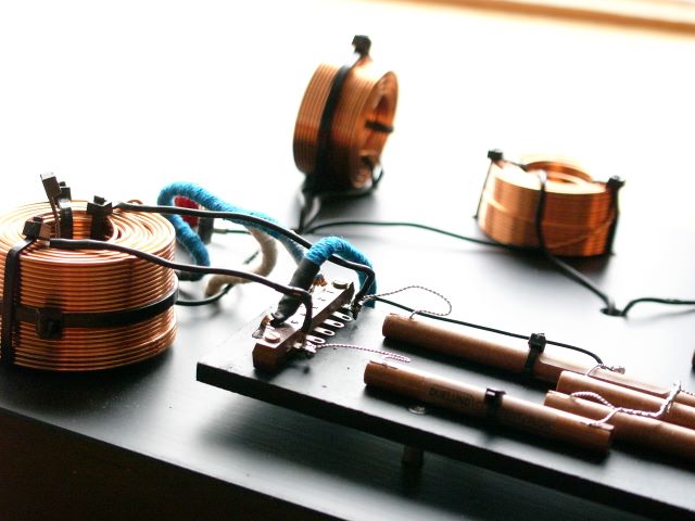

Gæt en ting
”Hvad er det?” spurgte den mistænksomme lufthavnsbetjent, efter at mine nye delefiltre havde passeret igennem x-raymaskinen i sikkerhedskontrollen i Kastrup, og min bagage blev udtaget til kontrol. Jeg forstår godt hans underen, modstandene som ligger parallelt oven på den aflukkede kasse, kan vel forveksles med tændsatser og røntgenbilledet har afsløret fire håndgranatstore kondensatorer indlejret i hver af de hamitisk lukket trækasse, hertil kommer et utal af ledninger.  Jeg medgav, at de to sorte kasser ikke var standardhåndbagage, men at det var to delefiltre til højtalerne. Det accepterede de heldigvis.
På størelse med en håndgranat

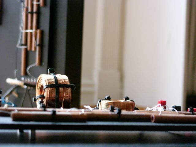

Nu var det ikke for at fortælle lufthavnshistorier jeg lægger et nyt indlæg på siden her, men for at skrive lidt om de nye delefiltre - det sidste stop for at få højtalerne helt op og spille. Det har vel egentlig stået på to-do listen lige siden jeg fik bygget de forrige filtre og det er selvsagt blevet aktualiseret af nye komponenter i højtaleren (se tidligere indlæg).  Jeg har nogle ganske bestemte meninger om hvordan tingene skal være og lyde og vil som regel hellere vente til jeg kan få fat på præcist det jeg vil ha, end løbende at købe mindre forbedringer. Det må i høj grad siges om færdiggørelsen af mit højtalerprojekt.
Udgangspunktet har været, at få målt frekvensgange for højtalerne og så bygget et filter efter det, men det har vist sig vanskeligt/umuligt mens jeg bor i Oslo. I stedet fulgte jeg nogle interessante diskussioner på div hifi hjemmesider om delefiltre til TADs Exclusive 2402 højtaler. Selvom hverken kabinet (som er større), horn og enheder (TAD 1602 i stedet for 1601 og TAD 4002 driver i stedet for 4001) er præcis de samme som i 2402 er de nært beslægtet. Derfra kom tanken om at købe et TAD delefilter færdigt og sætte det i. Problemet er bare, at de ikke hænger på træerne og i øvrigt vil koste det hvide ud af øjnene fra nye af. TAD har gjort det vanskeligt at kopiere filterene, som er en forholdsvis kompliceret konstruktion hvor dele af det, er indkapslet i metalkasser. Der er findes kopifiltre til en mere medgørlig pris, men de er omgærdet af tilsvarende hemmelighedskræmmeri. Any way, det er ikke kun i Fjernøsten at high-end produkter bliver klonet, men også i Danmark og det har jeg benyttet mig af.
En del af filteret er støbt ind i bunden

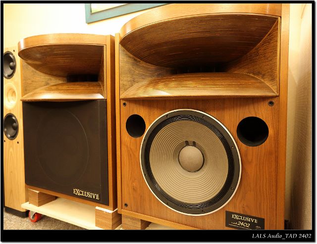

Et prøvelyt på et sæt klon TAD 2401 (2401’eren har to 15” basenheder i stedet for en) i København overbeviste mig om, at de hjemmestrikkede filtre kunne noget. Faktisk er det nogen af de bedste, hvis ikke de bedste, højtalere jeg har hørt.
TAD 2402 Exclusive

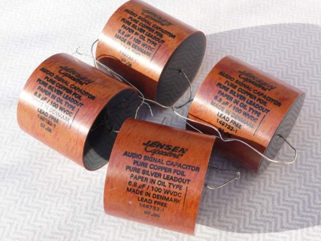

Fordele ved at få lavet filtrene på denne måde er, at man kan bestemme hvilke stumper der skal i (samme fremgangsmåde som da jeg fik bygget min 300B forstærker hos Audio Classic). Allerhelst ville jeg gerne have sat Duelund kondensatorer i, men der ligger en vindende lottokupon mellem mig og indkøb af dem. I stedet faldt valget på Jensen paper tube kondensatorer, der skal bruges 2*4 kondensatorer, så det er stadig noget af en udskrivning.  Til gengæld er der brugt Duelund modstande og kabler. Der er med andre ord tale om stærkt modificerede kopier af TADs udgave, men med nogle af verdens bedste stumper i (bla. Gryphon bruger det i deres passive delefiltre).
Duelund modstande og kabel
Og hvordan lyder de så? Den første oplevelse . hvor jeg spillede med det nye filter i den ene højtaler og det gamle i den anden - var, at toppen var voldsomt dæmpet i de nye filtre. WTF…. Det løb nærmest som om at Ben Harper’s The three of us, kun spillede i den ene side. Faktisk var det første lytteindtryk en skuffelse, det var nærmest som om der sad i dyne i hornet, mens bund og nedre mellemtone omvendt var mere detaljeret og stram. For at kompensere for det blev det gamle Bertram kabel, som har en tendens til at hæve toppen, sat ind. Det hjalp lidt, men jeg blev alvorlig usikker på om jeg havde lavet et seriøst fejlkøb i den dyrere ende. Umiddelbart skulle det lyder fantastisk - jeg havde hørt et tilsvarende filter og jeg havde opgraderet nogle af stumperne (der er brugt samme Jensen kondensatorer i begge udgaver) - men det gjorde det ikke. Lidt research på nettet og de efterfølgende lytning har dog beroliget mig: både kondensatorer, men navnlig Duelund modstandene skal brændes ind før de lyder godt. Efter 20-30 timer var der ikke længere brug for Bertram kablet (som desværre har nogle svagheder med mellemtonen) og det oprindelige signalkabl kunne komme på plads igen.  Efter endnu 30 timer begynder det at ligne noget.
Toppen er stadig dæmpet mere end i de gamle filtre (som var for skarpe i toppen) og hvis jeg skulle beskrive højtalerne med et ord nu måtte det være smouth. Intet stikker af og lyden er nok tættere på det som musikerne tænkte på de indspillede musikken.
På trods af den dæmpede top kommer vokalerne tydeligere frem nu, det er simpelthen blevet lettere at hører ordene fra hinanden. I hele lydbilledet er der mindre støj og det får selvsag detaljer endnu tydeligere frem. Når toppen er dæmpet bliver lydniveauet skruet op og det betyder, at bunden bliver kraftigere og med den – og bedre detalje gengivelse – er der også kommet bedre rum gengivelse i højtalerne. Sidst, men ikke mindst, er der en bedre klang som får instrumenter til at lyde tættere på deres naturlige lyd.
Sådan kan et par klon TAD filtre også se ud
På nogle indspilninger savner jeg noget af den ”gamle” lyd med den skarpe top. Nogle indspilninger bliver så smooth at de bliver kedelige at høre på – i hvert fald når man var vandt til den anden lyd. Den skarpe top gav noget dynamik som de nu mangler. Dette er ikke et problem på velproducerede indspilninger men, pladesamlingen består heldigvis af mere end audiofile indspilninger. Nu skal de forskellige komponenter lige have lov til at spille i 30-40 timer endnu og så må jeg se hvordan kabler og andet kan bruges til at tune lyden med.

Spændende opdatering du der har fået lavet!
Jeg kan nikke genkendende til din beskrivelse med det at mangle "aggressiv" top, dog var det for mig ved et skifte fra
JBL2402 til Beyma TPL150-h at "luften" gik af ballonen.
Ligesom for dig tog det nogen tid inden jeg havde fundet "melodien" med dem, faktisk lyder de bedst uden waveguiden på.
Nå, jeg tror ikke så meget på det med tilspilningen, det er snare din hjerne der skal vænne sig og fortolke på en ny måde.
Jeg tror du har fået et mere "korrekt" lydbillede med dine nye tiltag. Men synes du aligevel at du mangler lidt fut i det, kan
du lave et svagt løft oppe omkring de 8 - 9kHz (kræver mange iterationer og "nullern" frem og tilbage). Det har jeg gjort på
mit og det virker nu rigtigt fornuftigt (også iflg. udsagn fra andre "gyldne" ører :-) ).
Har du prøvet et "større" mellemtone horn (feks. 2350, f6dB=220Hz dvs god for 440Hz)?
Hilsen Flemming
Wendt
Indlæg: 173
Sendt: 27 April 2014 kl. 21:50 | IP-adresse registreret
Hej Flemming
Jeg er for så vidt enig i at det lyder af voodoo når man taler om at elektriske komponenter skal spilles ind, men mine oplevelse er, at lyden faktisk ændre sig fra kompakt til mere åben. Men hvorfor ved jeg ikke. I øvrigt lyder de også meget bedre efter et par glas single malt Nej, spøg til side. Fredag og lørdag aften gik med at genhøre en lang række plader og jeg bliver mere og mere tilfreds med den nye lyd. Så det betyder sikkert også noget at man kalibrerer hjernen til ændringerne.

Kan det tænkes at den manglende / dæmpede top, er udtryk for at de Polypropylen kondensatorer der sad før
er bedre kondensatorer end folie kondensatorer du har skiftet til ? I teorien burde Polypropylen kondensatorerne
være en langt bedre kondensator.
Til top Vis Aschwarz's Profil Søg efter andre indlæg skrevet af Aschwarz
Wendt
Indlæg: 173
Sendt: 22 Maj 2014 kl. 15:33 | IP-adresse registreret
@ Cyberspaced, jeg håber ikke at det er slitage og småridser. Problemerne er også på plader, der blot er et halv år gammle og så har jeg i givt fald et alvroligt problem med opsætningen af min pladsepiller.
@ Aschwarz, Problemet kan naturligvis også skyldes kondensatoren, men de nye Jensen paper tube er i følge alt hvad jeg har læst, en kraftig opgradering i forhold til de sorte Jantzen, som jeg brugte før. Jeg er efterhånden nået frem til at jeg ikke har et problem med det nuværende filter, men at det tidligere filter ikke var dæmpet tilstrækkeligt, hvilket gav noget dynamik i forhold til forskellen mellem bund og top.

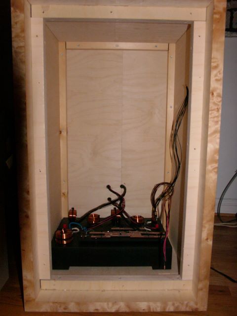

Wendt
Indlæg: 173
Sendt: 04 December 2014 kl. 18:26 | IP-adresse registreret
Tænker at jeg potentielt har et problem med stående bølger i mit baskabinet, der er konstrueret som en skotøjsæske. Spørgsmålet er hvad jeg nemmest kan gøre for at reducere bølgerne i kabinettet. Jeg tænker at lave en eller anden form for skelet, der kan agere bølgebryder og så i øvrigt øge mængden af dæmpningsmateriale.
Er der nogen som har erfaringer med skeletkonstruktioner, der kan produceres med en stiksav og ti tommelfingre? Der er tale om et kabinet som rummer ca 170l.
BH
Rasmus
Rør & horn
Flemming
Indlæg: 1283
Sendt: 04 December 2014 kl. 19:28 | IP-adresse registreret
Er selv igang med et par kasser (230L netto) og overvejer den samme problematik som dig. Jeg er nået frem til at kassen "bare" skal være stiv og
så ellers holde mig under den første stående bølge (2b=c/f). Det kan jeg så ikke da den er på 191Hz men satser på at smide en billig dyne indenfor.
I dit tilfælde ligger resonanserne noget højere. Hvis ikke din basenhed skal derop er det jo ikke et problem som sådan. Men ellers lave en skillevæg
på diagonalen, behøver ikke at være så tyk igen......
Pøj - pøj :-)
Wendt
Indlæg: 173
Sendt: 04 December 2014 kl. 21:09 | IP-adresse registreret
Hej Flemming, tak for godt input. Kan du dechifrere formlen for mig 230 indvendige litter lyder seriøst.
BH
Rasmus
Rør & horn
Flemming
Indlæg: 1283
Sendt: 04 December 2014 kl. 21:56 | IP-adresse registreret
Ahh, ok. Den er:
2 x bredden = 344/frekvensen, så du måler bredden, højden og dybden på din "skotøjsæske" og finder de tre frekvenser. Den længste dimension
skaber nok den mest energi rige resonans. Hvis du sætter en plade på skrå (med huller i så du ikke får to rum...) kan du "bryde" den stående bølge.
Jeg vil ikke til at lave en skrå plade på mine men vil istedet stoppe noget dæmpende ind ala en dyne etc....
Kan jo også være at problemet ikke r så alvorligt. Har du haft enheden i og vurderet?
