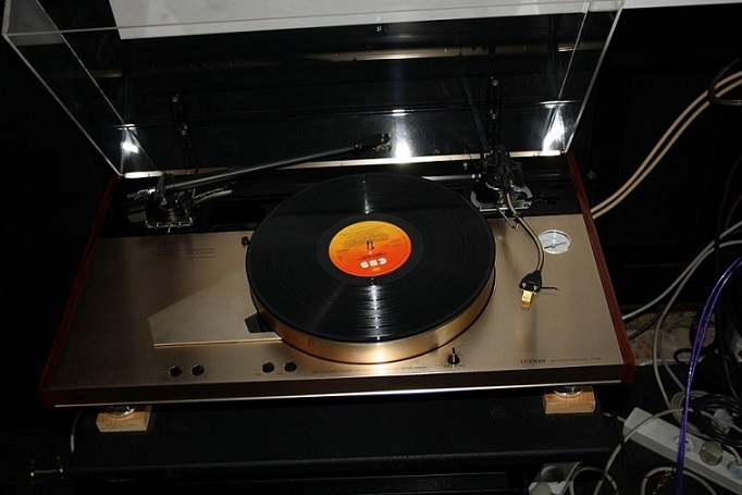

stridsvognen
Indlæg: 587
Sendt: 05 September 2013 kl. 06:35 | IP-adresse registreret
svendborg
Bruger siden: 03 Oktober 2007
Indlæg: 954
Sendt: 05 September 2013 kl. 06:39 | IP-adresse registreret
Ja ja :-)
Ser godt ud :-)
