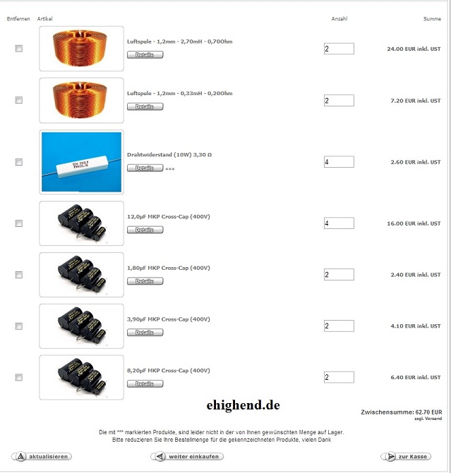

Armen stop. Den svære del er designet af filteret, og kan man ikke selv dette kommer det selvfølgelig til at koste nogle kroner,
medmindre man forsøger sig med en Calculator som Fero nu engang har gjort.
Du skal ikke lade dig afskrække det behøver slet ikke være så dyrt.
Selv kommer delefiltrene til mine egne 2-vejs diy for 2 højttalere til at koste mig 6-800kr alt efter forhandler alt i alt.
Kommer an på hvor mange penge du selv mener er nødvendigt at ofre på komponenter, ligesom kabler kommer de jo også i
mange prislejer.
rskriver
Indlæg: 2315
Sendt: 16 Oktober 2013 kl. 22:55 | IP-adresse registreret
Tjekkede lige igen. Det ender i 470dkr + fragt fra tyskland for 18 komponenter.
Peter ht-byg

Det dyreste i det omtalte filter er 300Hz-delingen i 4ohms impedans. Det kræver nogle halvstore komponenter og særligt spolen
i serie med bassen koster lidt hvis man skal holde DC-modstanden nede og bruge en kerne der ikke alt for let går i mætning.
Men ellers er det rigtigt at man kan holde prisen på et fornuftigt niveau. Jeg regnede det sammen til 14-1500 kr. i går, med
mulighed for at spare godt 200,- ved at bruge nogle billigere spoler til bassen. Så de sidste par kommentarer her ovenfor er
ikke helt i skoven
