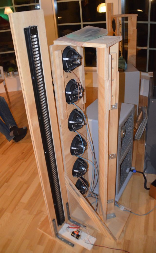

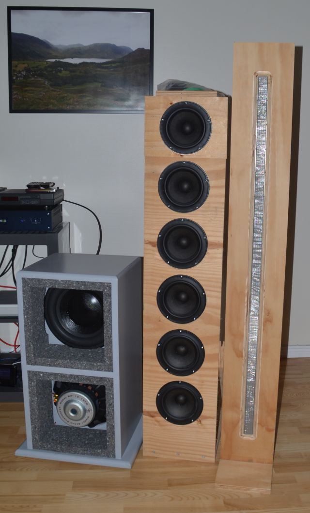

Her ser vi så selve højttaler systemet - en tredelt konstruktion. Dipolt hele vejen. Hjemmelavet bånd i toppen (der deles forholdsvis højt - omkring de 4 kHz så vidt jeg huser). Herunder de 6 Vifa 6,5" basser, som leverer en super velopløst mellemtone. Der deles til sub'erne omkring de 250 Hz. (Ret mig Præsten, hvis det er forekert).
At der er tale om ægte dipoler ser man tydelig her bagfra:

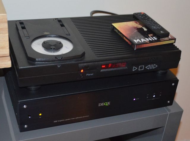

Kablerne er der ikke gjort så meget ud af, men til gengæld sker den aktive deling via et DEQX filter, der også fungere som forforstærker. Den har indbygget AD samt flere digitale indgangen. Faktisk et yderst tiltalende apparat.
Oven på DEQX står der en Rega Apollo, som dog kun anvendes til drev. Herudover var der også digitale filer som kom "et eller andet sted" fra ... nok en PC.

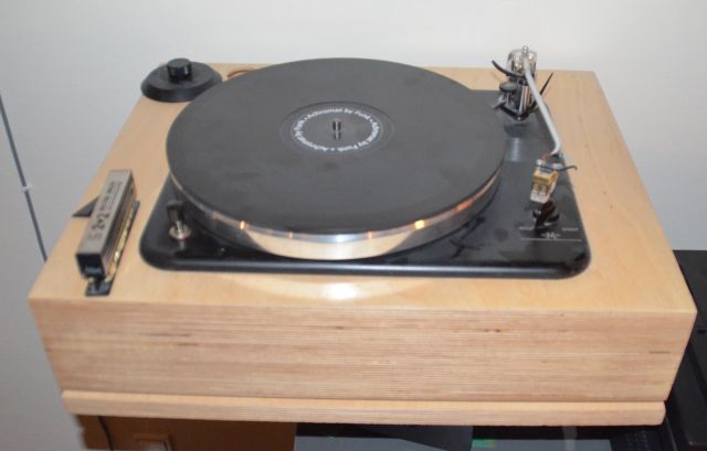

Som nævnt har DEQX filteret også en analog indgang. Hertil var der koblet en god gammel Mørch pladespiller med UP4 arm og Nagaoka MM pickup. Den anvendte RIAA var en NLE 22. Konverteringen fra analog til digital foregik helt uden problemer.
Skal lige nævne at mellemtoner og bånd blev drevet af hver sin PWM forstærker. Fik ikke lige noteret hvilken, men for en gangs skyld lød det faktisk god.
Lyden hos Præsten var meget imponerende. Et stort og meget velopløst lydbillede. Bassen lagde man ikke så meget mærke til - den var der bare. Mellemtonen derimod var fremragende. Stemmer stod flot i lydbilledet både i højden og dybden. Kunne godt tænke mig at der blev delt lidt lavere til båndet, men måske på grund af DEQX filteret gik det faktisk helt fint. Dog synd ikke at udnytte båndet muligheder og få en mere optimal placering af delefrekvensen. De mange Vifa må nødvendigvis også få problemer opefter grundet løbetidsforskelle ved de høje frekvenser.

Lige et par smårettelser til det tekniske: Jeg deler båndet ved 2kHz, ikke 4. I denne baffel kan jeg vist trække det ned til omkring 1500Hz, i andre går
det ned til omkring 1kHz.
Tonearmen er forøvrigt en DP6 (du har selv solgt mig den )
Jeg er ved at få tilbud på at lave min endelige (!) baffel, glæder mig meget til at komme videre fra den 'rustikke'. Godt ordvalg, og absolut blandt de
pænere tillægsord jeg har hørt om dem.
Tegningerne lægger i øvrigt op til at jeg ender med 8 mellemtoner pr side.
Allanowich:
Min stue er ca 4,4 meter på lyttelængden, og da dipolerne skal lidt ud fra væggen, og jeg synes det er bedst med lidt luft bag lænestolen (der er også
en dør ud til terrassen), er der ca 2,5 meter mellem højttaler og lyttestol, og det samme mellem højttalerne. Rummet har rimelig god akustik (træhus),
og det fungerer ret godt i praksis.
Hvis man vil nyde godt af liniekilde lyden fra en liniekilde, skal man i øvrigt ikke sidde for langt væk. James Griffin formulerer nærfeltet som
d = 1,5*f*h^2, hvor f er frekvensen (kHz), og h er højden (meter) på liniekilden. Over der bliver liniekilden gradvist mere rundstrålende.
Men ok, i delefrekvensen på 2 kHz sker transitionen mellem nær- og fjernfeltet på min 1,3 meter høje liniekilde så ved 5,07 meter.
Så jeg holder mig vist indenfor...

Det kan godt være at jeg stiller et dumt spørgsmål, de 2 bashøjttalere som spiller hver sin vej i et åbent kabinet
ophæver de ikke hinanden, altså i teorien ??
Var der ikke mere fidus i at de spillede frem begge to ??
Boye
Bruger siden: 18 Juli 2003
Indlæg: 2019
Sendt: 24 Marts 2015 kl. 10:26 | IP-adresse registreret
Basserne er elektrisk forbundet så de spiller i takt.
Når man vender den ene bagud i forhold til den anden er det fordi det udligner nogle ulienariteter pga enhedens asymmetriske opbygning.
kabinet
Hej k.s.p.
Som Boye skriver, så er den nederste forbundet i modfase, så de spiller i samme retning.
Ellers ville der rigtignok ikke være meget lyd i dem
GR-løsningen leverer i mine ører noget af det allerbedste bas jeg har hørt, og med ordentligt 'slam'.

Har kigget lidt på DEQX - se hjemmesiden her: .LINK DEQX
Præst, kan du ikke fortælle lidt om dine erfaringer? Bruger du den til basserne, eller det medfølgende filter? Kan se de har både måling af selve højttalerne og derefter rummet. Hvordan virker det?
Deres topmodel PreMATE+ ser meget spændende ud og så kan den erstatter både forforstærker og DAC samt aktive filtere. Prisen på ca. 6000 US$ er ikke så rar, lige nu hvor kursen er højt. Den svenske importør får det til ca. 76.000 - omkring de 60.000 DKR.

Hej Jan.
Det vil jeg meget gerne fortælle lidt mere om.
Min DEQX er en HDP-Express, altså den 'billige' udgave. Den kan dog funktionsmæssigt det samme som de dyrere, og motherboardet samt processor er den samme. Forskellene består bla. i at de dyrere har lineær PSU, bedre RCA-stik (så vidt jeg kan se er de dog internt monteret på et print der er forbundet til motherboardet med HDD-fladkabel, dvs 2-4 ekstra lodninger ift printmonterede bøsninger). Min HDP-Express er i samme generation som HDP-3, mener jeg. Forskellen fra HDP4 til 5 er vist displayet.
DEQX-kalibrering fungerer i flere tempi, jeg prøver at ridse dem op her:
1. Konfigurering af system: 1-3 vejs højttalere kan konfigureres, på mange forskellige måder, feks 2 vejs, 2 vejs med sub, 3 vejs osv. Her vælges også de præliminære delefrekvenser, der skal bruges til højttalerkalibrering.
2. Højttaler kalibrering: Her måles højttalerne (højre og venstre) igennem med nærfeltsmålinger, hvor man sørger for at højttalerne står så frit som muligt, gerne udenfor (risikabelt med bånd!). På impulsgengivelsen kan man vælge hvornår 1. reflektionen fra vægge osv indtræffer, så DEQX'en ved hvad der er højttaler, og hvad der er reflektioner. Så vises frekvensgengivelsen fra højttalerenhederne (i mit tilfælde 3-vejs), og man kan vælge, hvor meget DEQX'en skal kalibrere/rette på gengivelsen, for at nærme sig den target-kurve man ønsker.
3. Rumkorrektion: Med højttalerne tilbage hvor de skal stå til hverdag, måles frekvensresponsen i lyttepositionen, og man kan manuelt eller automatisk foretage rumkorrektion (primært bas). DEQX anbefaler at man kun retter peaks, ikke dips ;-)
4. Til sidst downloader man de valgte konfigurationer til DEQX'en. Der er plads til 3 konfigurationer + en bypass. Feks. Target kurve 1, target kurve 2, target kurve 2 med rumkorrektion. Med fjernbetjeningen kan man så skifte mellem konfigurationerne mens man spiller musik.
Glemte jeg at sige at DEQX'en benytter sig af FIR-filtre, og altså kan styre impulsresponsen på de enkelte enheder, så man får et system hvor alle enheder er i tidsmæssig fase?
Jeg bruger DEQX'en som forforstærker og delefilter til hele systemet. Under højttaler kalibrering har jeg valgt at fokusere på mellemtone og diskant, og så bruge GR-forstærkerne til at korrigere bassen. Derudover bruger jeg også rumkorrektionen på DEQX'en.
Min erfaring er at DEQX's manualer og wizard til at gennemføre kalibreringerne fungerer fint. Brugerfladen vil nok skuffe folk der er glad for feks. Apples produkter, den er nok nærmere Windows 2000/XP. Det er dog ikke et problem for mig. Jeg synes den er et super produkt til selvbyggere, der så i øvrigt kan slippe for at bruge formuer og bunker af tid på at afprøve delefiltre af forskellig topologi, stejlhed osv. Hvis man bygger et kit a lá Troels Gravesens er det selvfølgelig mindre relevant, idét delefilteret er designet. Det kræver så 'bare' at man har forstærkerkanaler nok...
Jan, læg i øvrigt mærke til at PreMATE+ ikke er et delefilter som Express/HDP3/4/5, men mere en forforstærker. Den kan godt nok korrigere højttalerrespons, men ikke i samme grad som Express/HDP'erne, idet den ikke er lavet til aktive flervejshøjttalere (der er dog line out til sub). Feks tror jeg ikke sikker på at den sikre tidsmæssig fase på en flervejs højttaler.
Der findes i øvrigt også en dansk importør af DEQX, send gerne en PB ved interesse.
Spørg også gerne ind hvis der er noget jeg ikke har forklaret godt nok eller ved andre spørgsmål.
