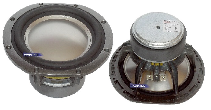

Mon ikke tråden er kørt lidt af sporet, Trådstarter spørger hvordan man retter bule ud i en alu-membran, altså hverken en
støvhætte eller dome, naturligvis er bulen ikke hørbar, der for en smiley i mit tidligere indlæg, men som billedet tydeligt viser er
bulen i membranen, og sikkert til at komme til bagfra, når enheden er ude

Mener absolut ikke den er mulig at rette bagtil, lodt ligesom mine CM 9, her er også buler, hmm mon ikke hifiklubben burde sætte kameraer op?
Næ, suge eller tape og trække stille og roligt af. Jeg har ikke gjort det, fordi jeg har en pilfinger i huset, og han skal ikke opfordres

Jo tråden kørte lidt af sporet af unødvendige "rettelser"
Bulen kan kun ordnes forfra da der er helt lukket bagtil som Ronin også skriver, det er jo en almindelig membran med en dome
på som støvhætte
Enten kan man forsøge at suge forsigtigt med en støvsuger, eller trække forsigtigt med noget kraftigt klæbende tape.
At lave et hurtigt ryk som der også er foreslået, ville jeg ikke turde med den Alu dome/støvhætte

Haha, tak for alle svarene, jeg arbejder med tape metoden. Satser på at komme med et efter billede når jeg føler jeg er færdig.
Det er selvfølgelig rent kosmetisk at jeg gør dette
