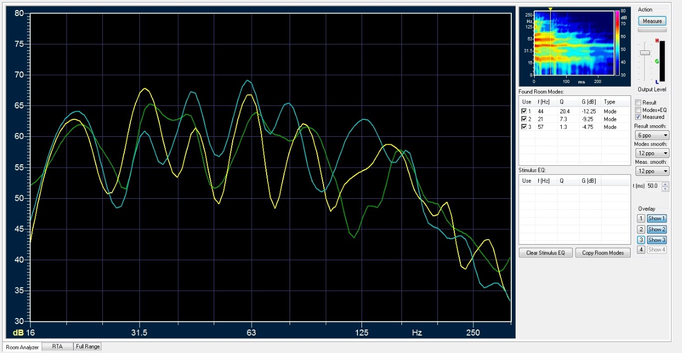

Nu har jeg selv en dedikeret hjemme bio og dem jeg kender som også har døjer alle med room mode imellem 30-35hz. Jeg går ud fra at
din plan er at du vil sætte den sidste subwoofer op så den kommer til at udfase noget af det peak der sker ved 31hz. Det tror jeg
personligt bliver op af bakke for dig og ikke den optimale løsning. Du risikerer at problemet bliver værre og du også får udfasninger i
mere kritiske områder som vil forværre lyden.
Jeg vil helt klart anbefale dig at få noget DSP i stedet, f.eks en miniDSP med målemikrofon
Med audyssey fik jeg aldrig ordenlig styr på bassen med audyssey eller ekstern autoEQ som SVS EQ1 og antimode
mlinger">http://forum.recordere.dk/forum_posts.asp?TID=13278 0&title=placering-af-subwoofer-og-audyssey-med-mlinger
Her er en måling af hvordan bassen er nu med parametrisk EQ

Det er belastende at man ikke kan editere i det man har skrevet, så jeg håber at du kan læse hvad jeg har skrevet trods fejlene.
En anden ting jeg bemærker er placeringen af dine subs. Når du stiller dem i hjørnerne vil du få mest output både på godt og ondt. Så
din room mode er sikkert forværet pga den placering.
Studier har vist at 4 subwoofers er den bedste løsning tæt forfulgt af 2 - men ikke 3
Med 2 woofers lyder anbefalingen en midtvæg foran og midtvæg bagved, som du kan se i mit link. Næst bedste skulle være 2 foran ca
1/4 af vægens længde fra midt woofer til væg. Det sidste lader til at virke bedst hos mig.
Men jeg er overbevist om at ordenlig EQ vil være vejen frem for dig.

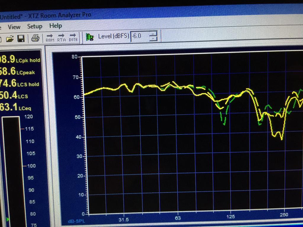

Da dette er en stue og ikke et dedikeret rum, er subwoofere primært placeret af æstetiske hensyn..
Jeg har foretaget utallige målinger med XTZ Room Analyzer Pro II, for at se hvordan frekvenskurven ændrer sig med de 2 subwoofere placeret forskellige steder forrest i stuen.
Uden at skulle poste en masse billeder kan jeg kun sige at det har ikke den store indflydelse om de er placeret ude i hjørnerne, vinklet, ikke vinklet, 20 cm fra væggene, 1/4 inde fra sidevæggen osv. Alle disse placeringer giver nogenlunde samme målinger.
Her et billede med målinger fra 3 lytte possitioner i stuen.
Det er klart at det kunne ændres ved at flytte en subwoofer til en anden placering, men dette er ikke helt muligt.
For mig lyder et subwoofer system stort set altid bedst integreret med front højttalerne (satelitter er det jo egentligt) nå Subs er placeret forrest i lokalet, tæt på satelitter.
Jeg har prøvet at placere den til højre for den højre stol, men dette gjorde at den var for nem at lokalisere. Om frekvensgangen var meget bedre kan nok diskuteres:
Med hensyn til at udligne det bas dyk jeg har ved omkring 30-35 hz, kan jeg med sikkerhed sige at en tredje subwoofer i den grad ændrer på det hele.
Det har jeg allerede prøvet ved at tilføje en System Audio SubElectro 200 bagerst i rummet. Problemet med den var at den slet, slet ikke kunne følge med mine Sub 1x12
EQ vil kun forbedre bass på en placering, men vil forværre den et andet sted. EQ vil derfor kun være en fordel med en primær lytte position.
Derfor gælder det om at have så jævn bass respons over flere lokationer som muligt, inden eventuelt EQ. Jeg har en stue/køkken/alrum hvor jeg også ønsker at bass ved f.eks musik skal være nogenlunde jævn i hele rummet.

Ok, det lyder spændende. Jeg er meget interesseret i at se en måling og placering af nr 3. sub når du kommer så langt.
Hvis du kigger på min måling med de 3 resultater så er det variationen imellem de 3 sæder og der hvor man kan se en forskel (imellem 80-
150HZ) det er slet ikke der mine EQ filtre ligger.

Man bliver vanvittig af af alle de målinger man kan lave :-)
De målinger jeg har vist her er foretaget direkte på subwoofere - dvs uden om AVR.
De er helt sikkert noget anderledes med Audyssey kalibrering.
Problemet med EQ er det kun forbedrer bas frekvensen ved 1 posistion, men forværrer det et andet sted.

Ikke nødvendigvis kun den ene position. Prøv at se på min (på denne side). De 3 kurver er seat to seat variations. Altså en måling for hver
stol.
Mit rum er selvfølgelig mere akustik behandlet end dit men alligevel

Nu har jeg også set den og det er bestemt spændende. Men han siger også at han EQ'er det hele på plads til sidst.
Han siger at 1->2 subs er en kæmpe forbedring hvor 2->3 er en rimelig og 3->4 er marginal. Men tager du EQ ud af ligningen så ryger
hele ideen.
Det er rigtigt at lyden bliver dårligere et andet sted i rummet men hvis du nøjes med at tæmme peaks, så vil det jo bare betyde at der er
skruet lidt ned for f.eks 31hz et andet sted i rummet (som sikkert også har room mode der eller i nærheden).
Hvis du EQ'er det jeg har vist med rødt vil det have positiv effekt på alle de 3 positioner du har målt
