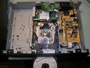

Går ud fra, at du bare prøver på at skræmme trådstarter. Den video, du linker til er en 1610 og ikke en 1611, og han forsøger ikke at resne linsen, men at splitte hele maskinen ad. Der ligger et metallåg over værket, som IKKE er hermetisk lukket. Det kan fjernes ved at skrue 4 skruer ud, så er du nede og har adfgang til linsen/erne, der er to. Den store til CD/DVD og den lille til BluRay aflæsning. De skal renses begge 2.

Det er jo nemt at finde et billede hvor det hele er skilt ad, 1610 oh 1611 bruger samme data drev .
Indlæg: 6373
Sendt: 14 December 2015 kl. 19:39 | IP-adresse registreret
Her er et billede, hvor metallåget (med de 4 skruer) er fjernet. Det er ligeså let som at klø sig i nakken.

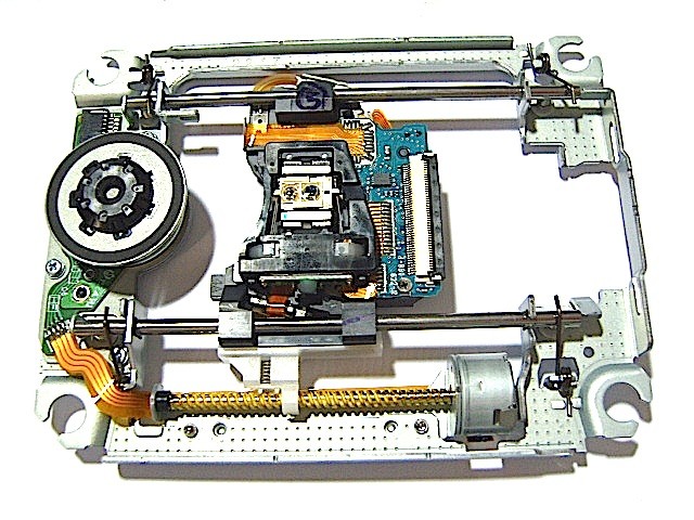

Indlæg: 6373
Sendt: 27 December 2015 kl. 17:36 | IP-adresse registreret
Her er et link til komplet løbeværk. Du kan fø en løs laser, men det vil jeg ikke anbefale, da justeringen (især på BluRay) af de to stænger som laseren kører på (i højden i begge ender) er ekstremt følsom, og kræver som minimum et oscilloskop for at kunne justere det korrekt. Et komplet værk er justeret fra fabrikken.
http://www.aliexpress.com/store/product/Replacement-Laser-Le n-For-Denon-DBP-1611UD-Blu-ray-Optical-Pickup-DBP1611UD-Lase r-Head-DBP-1611UD/1065038_32522440074.html
