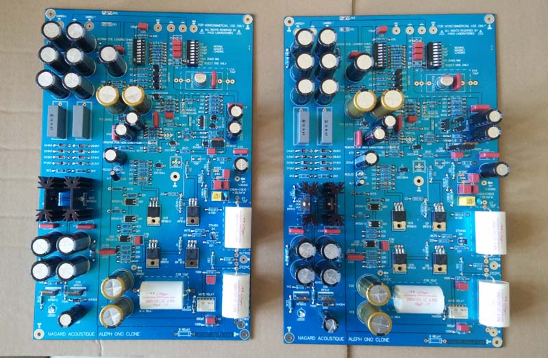

Har i et godt stykke tid gået og puslet med tanken om et nyt riaa-projekt.
Min diy AR-PH3 blev færdig, men kom aldrig i et kabinet. Processen stoppede delvist, da
Miav blev færdig med at få mine Silk stepuptrafoer brumfri, og vi efterfølgende havde
en snak, hvor han ikke rigtig kunne få fuld performance med stepup og rørriaa. Det spiller bedre med "solid state", og efter en del læsning på nettet er vi nok ikke de eneste med det problem. De færdigbyggede PH3 moduler røg derfor på hylden, og det blev besluttet at gå "all in" på en fet/transistor løsning.
Valget faldt på en klon af Pass Labs Aleph Ono, og det var/er s´gu ikke bare lige, hvis man vil ha´
de originale komponenter (og ikke fakes fra Østen).
Så det har taget en del tid at skaffe ægte og udmålte 2SK170/2SK389 m.fl.
Til alt held sidder der søde og rare diy´er ude i verden og vil hjælpe, og selvom det langt fra har været billigt (i dén grad tværtimod), så lykkedes det efterhånden at få skrabet det hele sammen.
Det bedste fra Wima, Elna, Rubycon, Nichicon, Sanyo Oscon m.v. har heller ikke været helt billigt, ligesom indvendig kabliong bli´r med Mundorf silver/gold teflonisoleret wire.
I næste uge skulle der lande kabinetter med sorte acrylfronter, så glæder mig lidt som et lille barn på at få det færdigt, så der kan lyttes.
Der mangler stadig et par komponenter, men her er midlertidigt et par billeder af de to kanaler plus strømforsyningsprint.
Fortsættelse følger

Ser godt ud - hvor har du printene fra?
/U.

Sjovt nok fra en bruger herinde.
Købte dem for 2-3 år siden, og siden har de bare ligget og ventet på, at jeg skulle ta´ beslutningen om at gå i gang.
Han mente, at det for ham vist var at gabe over for stor en mundfuld, så de røg til salg, og jeg var hurtig.

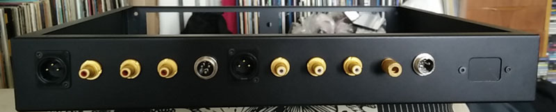

Med næsten 2 ugers forsinkelse landede der endelig nogle kabinetter,
men da der skal ryddes op/gøres rent til gæster senere, blev det "kun"
til lidt huller i riaa-kabinettet.
Da der på mit nye job ikke er mulighed for "værkstedsfusk", foregik det
på gulvet i stuen med en håndboremaskine,
men jeg er nu OK tilfreds.
Indlæg: 6422
Sendt: 25 Marts 2017 kl. 14:17 | IP-adresse registreret
Fra venstre:
Højre kanal bal. out, SE out, MC in, MM in, Power,
venstre kanal bal. out, SE out, MC in, MM in, GND, Power.
Må få boret resten i morgen

Dine stik ser næsten ud til at være på en lige linie, næsten.
Det bliver spændende at få liv i dyret, og om det lyder som forventet, håber det bliver lige efter din smag.
Så bliver jeg jo nok snart nødt til at komme en tur til Aarhus.
Indlæg: 6422
Sendt: 25 Marts 2017 kl. 17:35 | IP-adresse registreret
Jamen dig har vi da efterhånden ventet på et par år heroppe i storbyen.
Og med hensyn til "næsten"......... Mobilkameraforvrængning, slet og ret.

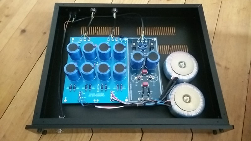

Sendt: 01 April 2017 kl. 18:55 | IP-adresse registreret
Så skete der en lille smule her i eftermiddag, da "tågen" efterhånden lettede.
Strømforsyningen blev færdig med alle kabler trukket.
Riaa-modulerne kom på plads i kassen, og jeg skal ha´ trukket den indvendige kabelføring.

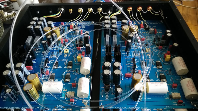

Da der allerede sidder lysdioder på selve printene, bli´r indikator på fronten to små 2mm
prikker, hvor lyset bli´r ført  fra lysdioderne og frem af 2mm lyslederkabel. Det er meningen, at det skal flugte med overfladen på frontpladen.

Så blev alle kabler trukket.
Det Mundorf silver/gold wire ........ Når man mangler et afisoleringsværktøj, hvilket aldroig har været et problem, så er det dæl´me noget crap. Den teflonisolering er næsten ikke til at få af uden at knække den encorede, stive leder indeni-.
Nå.... men det gik. Ligenu sidder lyslederne i fronten og venter på at limen skal hærde, så nu er der ikke langt igen.
To be continued.......
Indlæg: 6422
Sendt: 02 April 2017 kl. 16:39 | IP-adresse registreret
Nåhh.....øv.
Som sædvanligt, når man glæder sig for meget, og alting er spændt fast i kassen, dukker der
selvfølgeligt et probem op.
Den ene kanal kører perfekt og er justeret.
Den anden kanal kan ikke justeres, og en transistor bli´r for varm. Det samme gør en tilhørende modstand på 47Ω, da der i stedet for 420mV er 7,65volt over den.
Så ingen lyttetest i dag/aften.
To be continued........
