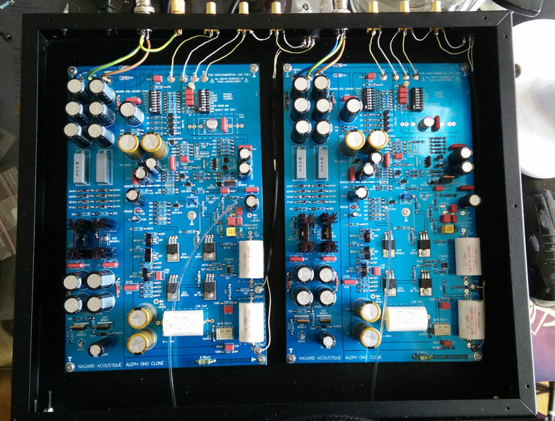

Hvad er vel bedre end at bruge påsken på at få den Pass Labs Klon færdig.
Det har været til hovedbrud ud over alle grænser. Til gengæld lykkedes det s´gu at få fat på gutten i Serbien, der har stået for printlayout og produktion. Han kunne så¨fortælle, at der havde været nogle problemer med kvaliteten på en del af printene, der alle møntede ud i, at nogle steder kunne der mangle lidt ætsning, og at der derfor kunne være kortslutninger. Se det var jo en oplysning, der kunne bruges, så i løbet af en god times tid var begge fejl fundet, og begge netop p.g.a nogle mikroskopiske små kortslutningslus, der ikke var ætset helt væk.
Skidtet kan justeres 100% på plads, så nu er det endelig den rene fornøjelse.
Nu skal de sidste skruer så skrues i, og så skal den "op på hylden" og se, hvad den kan gøre ved resten af setup´et.
Lytterapport op et par timer eller 3

Og her står den så og spiller, og det må siges, at der ramt rigtigt i første forsøg. Absolut intet brum, snerren eller andre unoder.
Og hvordan spiller den så?
Lad det være sagt med det samme. Det risler stadig ned ad ryggen. Jeg startede stille ud med Jack Johnson "In Between Dreams" og fik et mindre chok. Den var lige så varm, som den plejer, men hans stemme bogstaveligt talt sprang lige ind i ansigtet på mig. Derefter Rammstein, Clapton Live in San Diego, Hans Theessink og lige nu Patricia Barber "Cafe Blue"...... For pokker da.
Jeg troede ikke mine små Maggies kunne spille mere dynamisk, men det her er helt ude i skoven FEDT. Har s´gu fået ny pladesamling. Der er detaljer, jeg ikke kender til. Der er dybere bas end nogensinde. Der er en mellemtone "to die for"
Jeg er simpelthen rystet i min grundvold på den rigtig gode måde.
Alt hvad jeg tidligere har haft stående af riaa´er ryger på KSB inden længe. Endnu engang et stykke elektronik, der er kommet for at blive

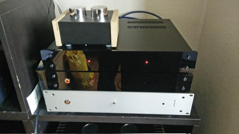

Hva' det for en "legoklods" på toppen, passiv pre-amp?
Til top Vis cube's Profil Søg efter andre indlæg skrevet af cube
cube
Bruger siden: 16 Januar 2007
Indlæg: 351
Sendt: 15 April 2017 kl. 16:50 | IP-adresse registreret
Ov, det er da MC step-ups ;)

Det er noget med transformere I i hvert fald

Yeppps, lige præcis.
Nærmere betegnet SACThailand/Silk Audio MC-220A x 2, pænt "pakket ind" af Miav her inde fra.
Har endnu ikke besluttet, om jeg foretækker riaa´en i stilling MC med direkte input, eller som nu, gennem stepup´erne i stilling MM, 49,9Kohm ind impedans med 247pF parallelt.

Spøg til side, mit mobilkamera yder det slet ikke retfærdighed. Det ser faktisk hamrende godt ud, næsten lige så godt, som det spiller. Har et Leica til at ligge og flyde et sted, men ka´ s´gu ikke finde det. Så skulle du ha´ fået et par rigtige billeder.
Struktøren
Indlæg: 2522
Sendt: 16 April 2017 kl. 10:43 | IP-adresse registreret
Ah, det ser sgu da godt ud, og dine tynde ben kan spejle sig i overfladen sammen med en Netto pose... Og vigtigst... Ingen fedtede fingre
Og at lyden er lige i skabet, det tror jeg gerne på.
