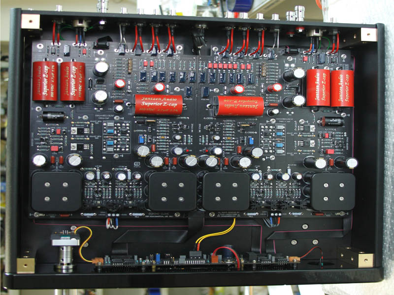

Indlæg: 6422
Sendt: 11 Juni 2017 kl. 16:32 | IP-adresse registreret
Her en lille appetitvækker på, hvordan den sandsynligvis kommer til at se ud
ASML
Indlæg: 336
Sendt: 11 Juni 2017 kl. 17:19 | IP-adresse registreret
I knew it...
Det ser forrygende godt ud....
Meget "prof" DIY....
Er spændt på at høre mere om projektet i fremtiden...
God fornøjelse med projektet Boydk...

nils valla
Bruger siden: 20 Oktober 2007
Indlæg: 3055
Sendt: 12 Juni 2017 kl. 23:10 | IP-adresse registreret
Boydk skrev:
Her en lille appetitvækker på, hvordan den sandsynligvis kommer til at se ud11_163229_XSOno-1.jpg">
'"Hvordan den sandsynligvis kommer til at se ud" !
Du pryder dig med lånte fjer.
Og mon ikke den før eller siden ender hos missekatten for at blive færdiggjort.
Indlæg: 6422
Sendt: 13 Juni 2017 kl. 07:34 | IP-adresse registreret
Og den halvnorske fjeldabe "prutter" igen, han ved jo desværre ikke bedre.
Da Miav har adgang til stålplade, bukkemaskine m.m., og har den fedeste finish indbygget i ALLE sine
fingre, var det oplagt at bede ham om hjælp.
Og jeg pryder mig aldeles ikke med noget som helst, men viste et billede af den nævnte riaa, bygget af en anden, da jeg 1. ikke har fået printpladerne endnu og 2. af samme årsag ikke kan vise mit eget superflotte projekt.
Og helt uden andres hjælp garanterer jeg, at den bliver MINDST ligeså "fin".
Der skal så sources udgåede stumper igen igen, så det er nok ikke "lige om hjørnet".
Fortsættelse følger..... (med mindre Valla får kvalt tråden med ævl)
