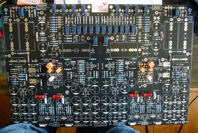

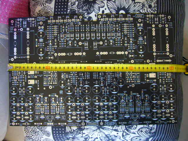

Lidt flere billeder af stumperne. Her riaa PCB
Det er nogle massive bæster, de printplader. Her med mål
Det går vist akkurat ned i et standard 43 cm bredde kabinet.

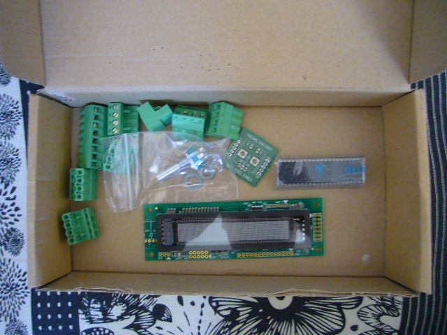

Display stumper
PCB for display

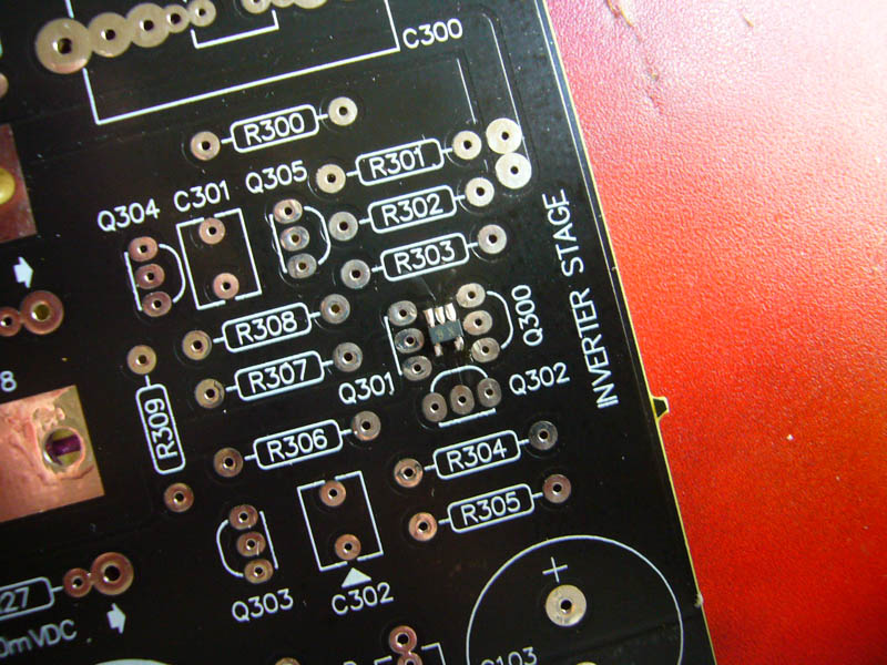

Når hænderne nu ikke ryster så meget længere (det er jo weekend), så kan man jo lige så godt starte med det mest trælse først

S@tans Mikro Dimser... Dem har projektet forhåbentligt ikke for mange af...
Bare det GLØDER...
Sendt: 16 Juli 2017 kl. 14:19 | IP-adresse registreret
Næh heldigvis
2 stk. 2SK2145-GR og 2 stk. 2SK2145-BL, så det var da til at overkomme.
På display-controllerboardet sidder der 8 stk. 16 bens af de samme bæster, men det overkommer vi nok også i nær fremtid.

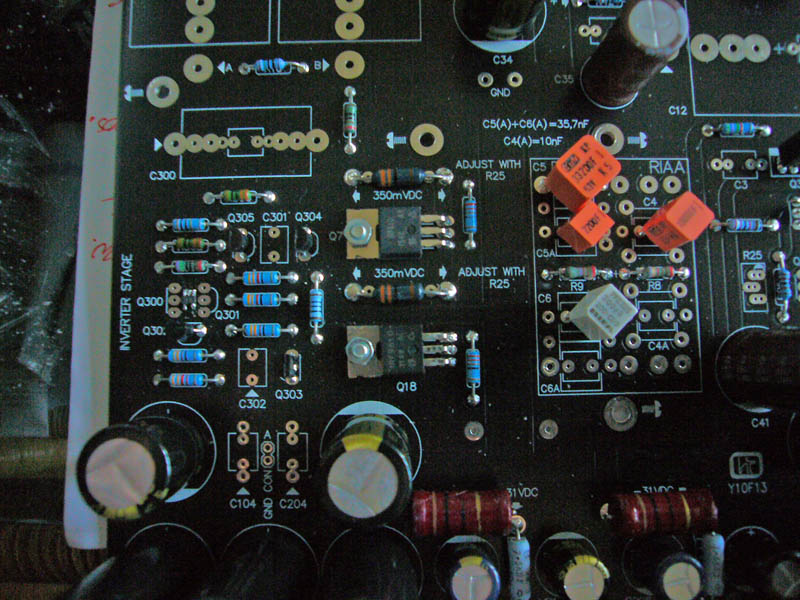

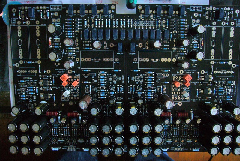

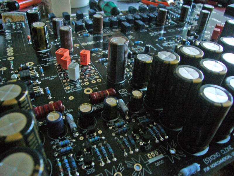

Så slkte der lidt i eftermiddag. Alle modstande, relæer og riaa-kondensatorer blev monteret. Der blev udmålt til den store guldmedalje for at komme så tæt på værdierne (35.7nF, 10nF, 7K32 og 88K7) som muligt, og kan nu sige, at der er 0,0% afvigelse. Modstandene ramt på milliohm og kondensatorerne ramt på 1pF. (Tolerancer i måleudstyr kan forekomme), men jeg er nu sjældent godt tilfreds. Bare lidt øv, med alle de kondensatorer, der er i overskud.

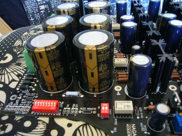

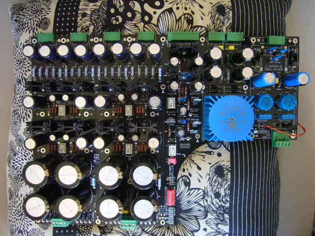

Ja ja, der sker da lidt hver dag, så synes den begynder at tage form. Der mangler nogle transistorer, kondensatorer m.m.
Leveringstid indenfor 14 dage, det var s´gu en streg i regningen
Men indtil videre:
Specielt "For Audio" viklede ringkerner på vej. Samme leveringstid 2-3 uger, så med mindre jeg finder noget i skufferne, der "godt nok", så får den vist en lille uønsket pause
