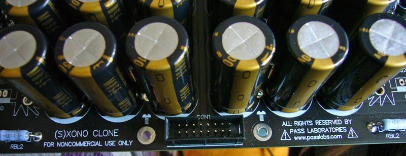

Se forøvrigt skriften på printet i bunden af billedet:

Så kom der s´gu kondensatorer på.
Endnu en gang ku´ det betale sig at søge lidt rundt på "nettet" for at checke priser. Det er utroligt en forskel, der er på forskellige produkter leverandørerne imellem. Nogle er billige med noget, andre med noget andet. Eks.: Alle de "små" Wima polypropylen i størrelsen fra 100pF til 100nF. Buerklin i Tyskland, som sammen med Reichelt har været rigtigt billigt med alle "lytterne", 1 stk. 100pF/100volt, benafstand 5mm = 1,03 Euro pr. stk. Elfa, som har været dyrere end de fleste på masser af tingene, der indgår = 1,17 kr. pr. stk.igt
Bestilt i går, landede med DHL kl.11.00 i formiddag. Superhurtigt.
Efter et tip fra en herinde (Hullevad), blev der læst adskillige hundrede sider på nettet, blogs og andre fora ude i verden. Det var afgørende for valget af de "store" udgangskondensatorer. Bortset fra ingeniører (der blander sig alle steder med: Kan det ikke måles, så kan det ikke høres), var der bred enighed om, at de Russiske PETP kondensatorer K73-16 udmærkede sig med en varm mellemtone, ypperlig top uden på nogen måde at være analytisk og skinger og en fastere og strammere bas end Murdorf Supreme Silver/Oil, vel og mærke ved småsignaloverførsel, ikke som delefilterkomponent. Så Russiske blev det. Det kan selvfølgelig altid ændres, hvis det endelige resultat ikke er tilfredsstillende.
Så mangler der "kun" noge i restordre-transistorer, så er monteringen af printet ved at nå sin afslutning.

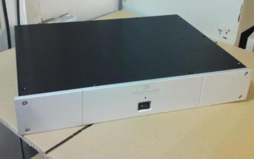

Så gik der s´gu kløe i "put i kurv-fingeren" igen.
Pokkers også, da jeg har adskillige kabinetter fra ModuShop til at ligge i gemmerne.
Men nu, da ferien er slut, og tanken om at skulle ud og ha fræst hul til display i en 10mm frontplade, boret huller til rotary encoders på samme front, og det må ikke få ridser osv. osv., så dukkede der sjovt nok billeder op på det store www af noget, der passer 100% som fod i hose til størrelsen på printpladerne:
2 helt ens kabinetter i den rigtige størrelse, en til PSU og en til RIAA. Så der blev "puttet i kurv" og bestilt fragt med DHL Express (man er vel utålmodig).
Finishen er fremragende, i hvert fald ud fra billederne. Tror, det er fra en overskudsproduktion. Den eneste fejl er, at der står "Goldmund" på fronterne. Hvis det ikke kan viskes væk, er det bare ærgerligt.

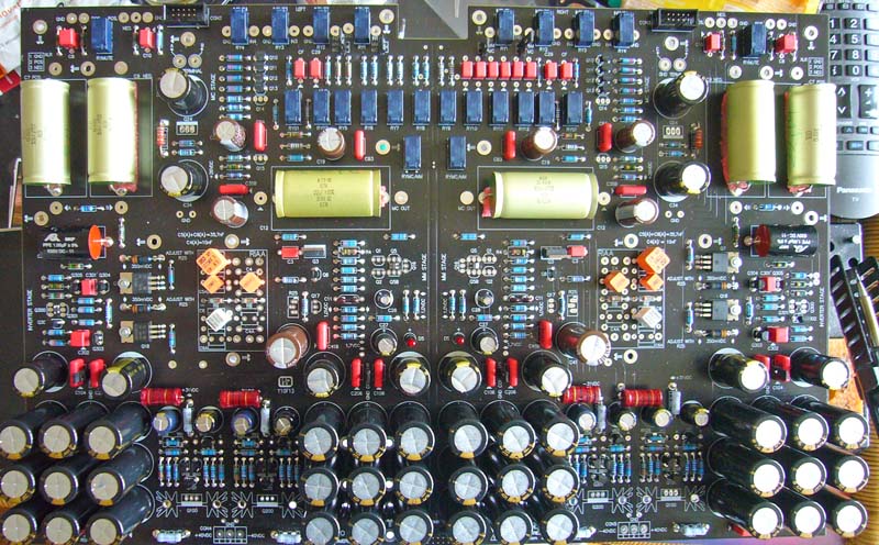

Lige en rettelse: Det billede du refererer til. Der havde jeg lidt problemer med at få det klemt ind på plads ved billedoverførslen. Hvis du kigger på lytterne, vil du se, at de er lidt ovale i vandret plan. De viste 6 Jantzen´s er i virkeligheden lige store.
Dragan, der har lavet udlægget, har eksperimenteret til hudløshed, og er endt op med anbefalede 10uF.
Her en anden version af hans tests
Igen... 10uF
Der blev sideløbende (til den samme PSU) lavet en pre-klon. Måske dens indgansimpedans har noget med størrelsen af disse at gøre???
Er der ikke også noget med, at jo større kond., jo mindre fasedrej i audioområdet, har ikke regnet på det, så måske er det at skyde gråspurve med kanoner??
