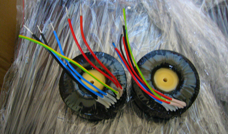

I mellemtiden landede så 1. Kabinetterne (billeder senere) som er helt ypperlige. Finish er i den grad langt bedre, end de billeder, de blev købt ud fra viste.
Og 2. Et par nuttede ringkerner viklede efter specifikke ønsker. HQ kernemateriale og mUmetal skærm mellem primær- og sekundærviklinger. Det skal nok blive godt

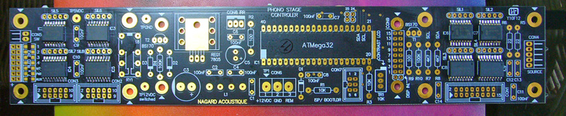

Konceptet gik oprindeligt ud på en PSU, en riaa og en pre. Riaa og pre med display, controllerboard og programmeret Atmega controller til riaa og pre. Programmerne er forskellige til de to, og det er controller printene også, og lur mig, om ikke sælger har smidt det forkerte controllerprint og den forkerte processor med i kassen. Sendte skidtet fra lufthavnen samme dag, som han rejste til Beijing og efterfølgende Manila. Han vender næsen mod Europa igen d. 19. august. Så ka´ vi sidde og trille tommelfingre så længe. Øv Bøv.

Så landede det rigtige controller print endelig med den rigtige controller chip. For godt 14 dage siden.

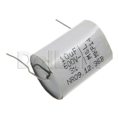

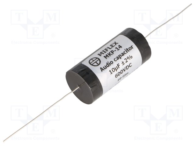

I stedet for tin-foil blev det så til silver-foil...
Originale, ubrugte T+N silver-foil/polypropylen, 10uF/600V.
De fåes i 250, 400 og 600 volt, og ansporet af Tony Gee på Humble Homemade Hifi, hvor han nævner, at den samme type kondensator typisk har en mindre anstrengt og mere homogen lyd, jo højere dens spændingsformåen, blev det således til 600volt udgaven.
1.204,- kr for 6 stk. Håber så inderligt, at det var umagen værd.

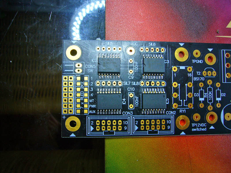

Indlæg: 6422
Sendt: 01 Oktober 2017 kl. 15:49 | IP-adresse registreret
Tjaaae, der går jo uvægerligt lidt tid imellem, at projektet bli´r taget frem. De alm sociale forpligtelser skal jo passes, og når der så samtidig er dødtravlt på jobbet (det dér, der ødelægger ens fritid).

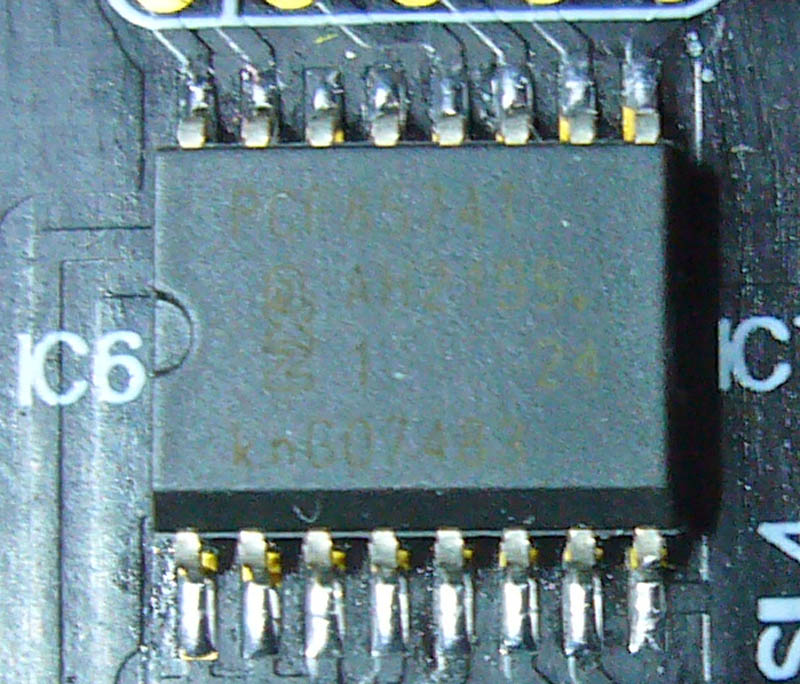

Nå, men nu har vi holdt lidt fri, også fra Struktørens måde at høre musik på, så hænderne var tilpas rolige i dag til at gå i gang med de små skiderikker.
De allerkritiske vil nok mene, at der er overdoseret med loddetin, og det er der nok også. Skyldes, at det eneste loddetin jeg p.t. har til rådighed er 0.6mm, og jeg kunne godt ha´ brugt noget lidt tyndere.
Men hva´ fa´en.... Der er ingen kortslutninger, hvilket er hovedsagen. Den skal nok blive færdig engang.
to be continued......

Boydk skrev:
 Nå........ Der røg så lige 6 stk. mere i en anden "kurv".
Så er der lidt at eksperimentere med i de lange vinterweekend´er, når vi
kommer så langt
Lad nu være med og stikke dig i armen.

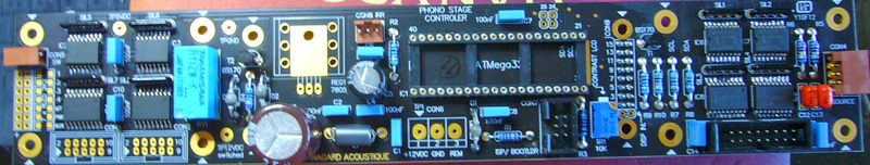

Til gengæld kom jeg et nøk længere:
Den opmærksomme seer vil opdage, at der stadig mangler et par ting. Det var dér, hvor jeg igen fik en øjenåbner....... Lad nu for h******** være med at rydde op midt i et projekt.
Jeg kan simpelthen ikke lige finde de sidste par stik og kølepladen til 5V reg..
Det er s´gu da mest irriterende, at det er mig selv, der har "ryddet op"

Boydk skrev:
Tjaaae, der går jo uvægerligt lidt tid imellem, at projektet bli´r taget frem. De alm sociale forpligtelser skal jo passes, og når der så samtidig er dødtravlt på jobbet (det dér, der ødelægger ens fritid).Nå, men nu har vi holdt lidt fri, også fra Struktørens måde at høre musik på, så hænderne var tilpas rolige i dag til at gå i gang med de små skiderikker.
De allerkritiske vil nok mene, at der er overdoseret med loddetin, og det er der nok også. Skyldes, at det eneste loddetin jeg p.t. har til rådighed er 0.6mm, og jeg kunne godt ha´ brugt noget lidt tyndere.Men hva´ fa´en.... Der er ingen kortslutninger, hvilket er hovedsagen. Den skal nok blive færdig engang.to be continued......
Jeg bruger altid en tin-bly loddepasta med med lav loddetemperatur, når jeg lodde de der tusindben SMD bæster. Det smører du bare på benene af SMD chippen, og så er det bare at køre loddekolbens spids henover benene, og vupti så hænger den fast og det ser oven i købet godt ud, da der ikke er kold lodninger i mellem.
Indlæg: 6422
Sendt: 01 Oktober 2017 kl. 18:55 | IP-adresse registreret
Den meteode brugte jeg også i et af mine gamle jobs. Der gjaldt det som oftest 4-kantede 80 bens bæster og rigtigt, resultatet så flot og professionelt ud. Det kræver til gengæld en lidt større loddespids end den sylespidse tingest, jeg havde på i dag, og hvaaaaad..... Det ser s´gu da meget godt ud alligevel.
