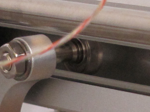

1) Du skriver, at armgalgen kører på "... glashjul med superpræcisionslejer". Jeg har set fotos af armen og læst de tekniske beskrivelser, og ud fra det, kan jeg ikke se, at der ikke er tale om "glashjul". For mig ser det ud som om, at det er selve yderringen på kuglelejet, der fungerer som hjul. Clearaudio skriver selv, at kuglelejerne er i VA-4 stål (altså syrefast stål), og hverken Clearaudio eller andre anmeldelser af TT5 tonearmen nævner, at den ruller på "glashjul".

Som det anes på dette meget forstørrede billede, som er taget af undertegnede, så det yderste af hjulet gennemsigtigt:
Og det giver god mening, at hjulet ikke kører med metal direkte mod glas, da det vil skabe et større slid/spor i glasset, end to ens materialer vil.
