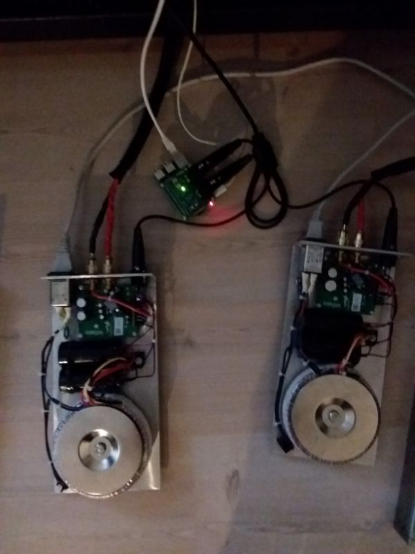

Har lige fået samlet Mine Nye modulet, sidste Nye Køb.
Jeg har selv lavet bundplade of kabinet I 4mm aluplade. Dertil lavet cover som er slebet. De er bygget som monoblokke, med 220vac ringkerne of
30000uf hver.
De spiller rigtig fint, der er bare 2 små problemer. Mine ringkerner brummer sån lidt tilfældigt.. nogengange højt, og ligepludselig brummer de
overhovedet ik.. Og hva er det så lige der gør det?
Og når Jeg slukker modulerne, begynder bassen at slå frem of tillage.. ikke voldsomt.. Men det tyder På der er en fejl et sted,
Men Jeg kan bare ikke finde ud af hvad det er..
På forhånd tak;-)
Digital_Thor
Bruger siden: 06 Maj 2010
Indlæg: 1689
Sendt: 23 Juli 2017 kl. 19:05 | IP-adresse registreret
Det med trafobrum har jeg oplevet på mit eget også.... typisk når naboerne er hjemme - jeg mistænker dc på nettet og dårligt viklet trafo, da mine 2 andre trafoer ikke gør det.
Hvis dine basser gør noget som helst når dine effektrin lukker ned, så må der mangle noget der kobler fra, når dine strømforsyninger aflader - gætter jeg på.
Rosdam
Indlæg: 529
Sendt: 23 Juli 2017 kl. 19:19 | IP-adresse registreret
Tak for svar
Jeg har lidt samme oplevelse, fordi når Jeg tænder min primare forstærker brummer den ikke, den har også ringkerne. Det kan være Jeg skal have
fundet et par Nye...
Ja det hår du nok ret I.. Det kan være Jeg skal prøve at koble den ledning som styrer standby sammen med hovedarbryderen... På en eller anden
måde uden at få 230v ind På ledningen....
