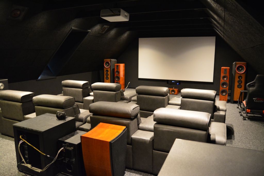

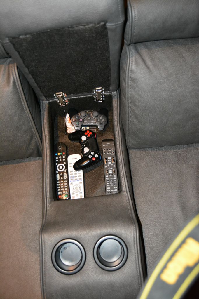

Så blev jeg endelig færdig med min lille bif, lige på nær baren mangler en bar og bordplade. :)
Også lige et par film plakater og logoer, så er den vist ved at være der. :D
Anthem AVM60
2 x NAD 216 THX
7 x NAD 218 THX
NAD C521BEE
Nad 613
NAD T562
2 x Dali Helicon 800
2 x Cerwin Vega 1215se
Dali Helicon C200
2 x Cerwin Vega AL-1000
2 x Cerwin Vega AL-750
4 x Dali Phantom H-80
Dali Helicon S600
Cerwin vega CVA 118
Cerwin vega LW 10X
Sanyo PLZ-Z700
Blusound Node 2

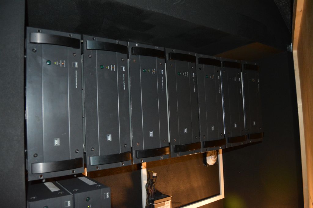

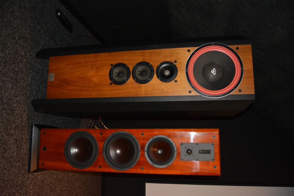

Skulle jeg påpege noget, så er det de 7 stk. 218.
Hvis de står på en hylde, som jeg formoder, er højkantplaceringen noget l**t, for at sige det pænt.
Den højre kanal kan simpelthen ikke slippe af med varmen. Hvis du ikke har stillet dem på en ramme med en form for lufttilførsel nedefra, er det en ommer.
Ud over det, superflot. Er vild med dine biografstole

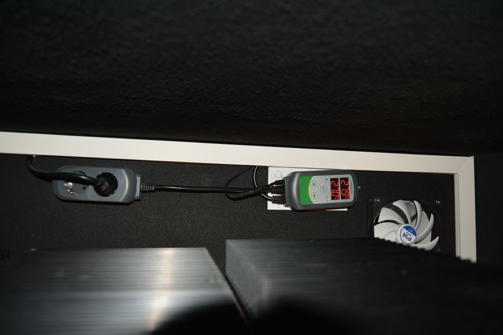

boydk nu er jeg ikke lige helt med på hvad du mener, de står sådan at der er 4x 140mm blæser der smider luft ind i bunden fra et andet rum og 4x
140mm i toppen der suger ud når der 27+ grader derinde, det er jo et rum inde bag lærredet.
Nu er det vel ikke fordi billeder er blevet lagt ned det snyder?

Tjohhh, ved nærmere eftersyn er det ikke amps´ne, der står på højkant, men billedet, der ligger ned.
Jeg ku´ s´gu da osse se ordenligt efter.

hehe jeg var der også lige ved at gå op og mærke efter , om der kunne steges æg på højre side. :DD

Forrygende. Sikke et lydtryk der må kunne etableres. Men hvad med akustikken? Skråvægge kan ofte være et problem.
Hvad er væggene beklædt med?

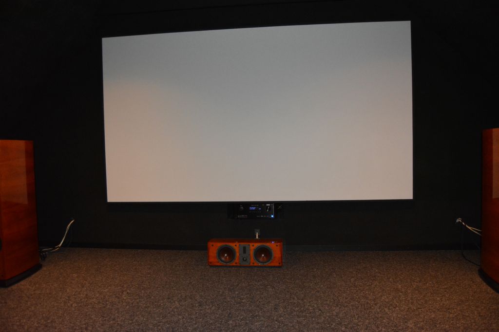

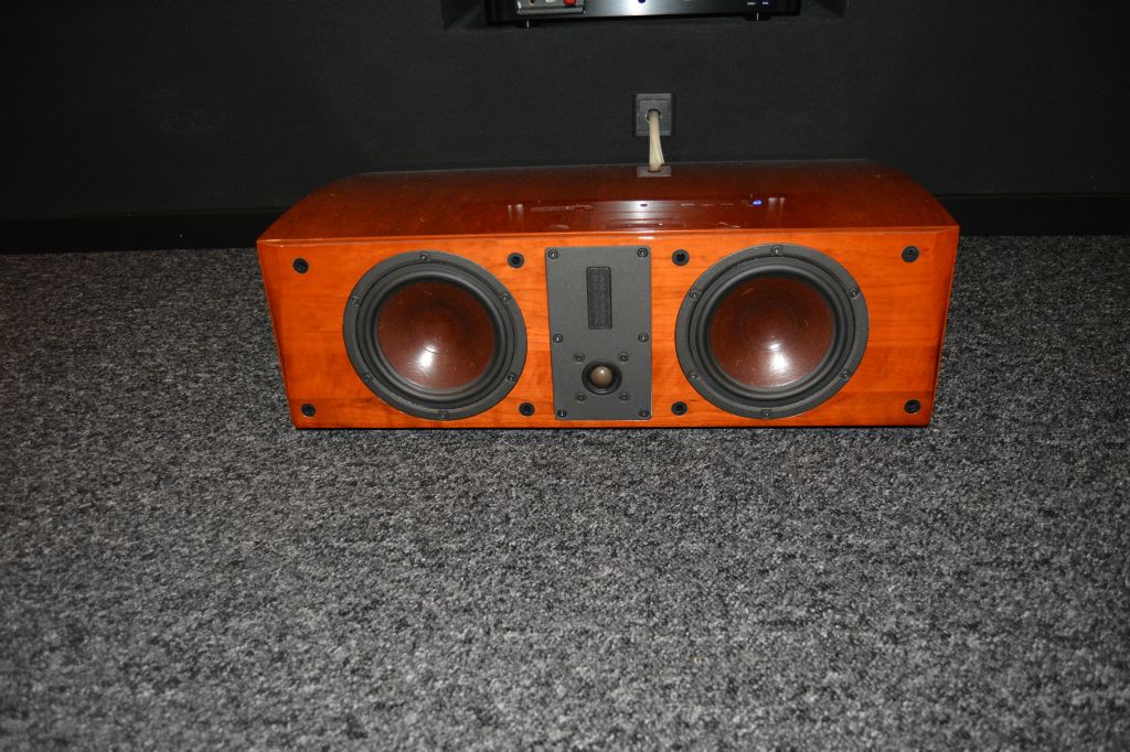

Er det optimalt at have centerhøjtaleren liggende direkte på gulvet?
Hvor stort er lærredet?

Akustikken er super, lige på nær lidt højfrekvent, men det regner med forsvinder når jeg får sat noget op på bagvæggen.
Der er træbetonplader på, det tager det meste. :)
Der er en gummi måtte under, har også en plan om at hæve den lidt, men har bare ikke fundet en flot løsning endnu, med det buet design den har.
Jeg mindes den er 150-155 tommer, har selv lavt den af nogle mdf plader. Nogen der sagde tung.
