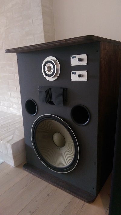

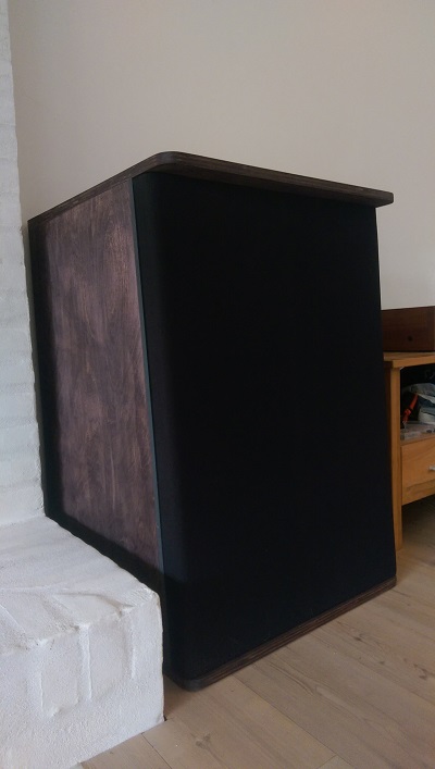

Så blev mit store Coral projekt færdigt og resultatet er blevet super  Bygget i 18 mm birkefiner/ mørk brun lakbejdse. Frontpladen er 12 mm. sort indfarvet MDF. Forstærket på alle sider indvendigt. Beklædt med bitumen og herefter 50 mm. isolering. Kampvægten er små 80 kg. pr. stk. så de flytter sig ikke når der spilles.
Bestykket med: 1 h-104 diskant, mellemtonehorn M100 & AH503 og 15L100 bas.
Spredelinser er ikke originale, men det lyder fantastisk.

Lækkert sæt!
Vi havde sådan et sæt stående til demo i Audioscan Esbjerg i midt firserne, de fyldte godt op i det lille lokale.
Husker dem som meget kontante og dynamiske.

Ja, Audioscan var GUD i de gode 70" og 80". Enhederne har jo 40 år på bagen og de spiller fantastisk den dag i dag.

Se DET er hvad jeg kalder højtaler

Tak for de pæne ord Det gode ved det, er at kæresten går fuldt ud ind for størrelsen, bunden og den gode lyd.

Det er dejligt med en kæreste, der helt er med på, at en ordentlig højttaler skal veje de samme som svigermor

Ja, svigermor passer fint INDENI! Ha-ha.

Tillykke med det flotte resultat!

Det ser hamrende godt ud. Tillykke med dem.

Fed højtaler der helt sikkert kan give noget larm i stuen

Super lækre retro højttalere. Ser flot ud i den finish ; bejsede :)

Originalt project . ser godt ud.
Sendt: 31 December 2017 kl. 13:00 | IP-adresse registreret
God fornøjelse med dem. Det er nu ellers godt, det er en horn diskant, der sidder dermed deres begrænsede spredning, for den store kant øverst vil jo give nogle pæne refleksioner fra diskanten. Hvis de ikke er helt høje nok i forhold til din lytte højde fra din siddeplads, så læg en mindre klods ind under kabinettet, så du tipper dem let bagover. Det kan åbne mere op for lyden.

Det kommer i forbindelse med soklen (som ikke er lavet endnu.)
