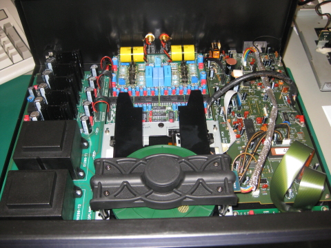

travlt med at lytte, køre mc og klatre i bjerge. Senere kom en mindre tilføjelse på en tilsvarende ny tråd, som omhandlede den gang jeg
købte en ekstra Copland CDA-288 cd-afspiller. Dem byttede jeg så indmad på, og satte en anden clock på, samt en separat
strømforsyning til dette. Det er en rigtig lækker maskine, hvor min er en Mk. III SE version, d.v.s. opdateret konverterboard og
analogdel, andre dacs, fordi de nu var 4 styk Burr Brown PCM63P i K-grade. Det er klart min yndlingskonverter. Så den bliver

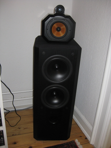

Jeg har endelig taget mod til mig, og anskaffet et sæt rigtig gode B&W 802 Series III.
Man kan i en anden tråd om denne se, at jeg har vaklet lidt mellem Serie II og Serie III, men med hjælp fra andre her, også nogle som
har solgt dem i sin tid, blev det et sæt Bowers & Wilking 802 Series III. Denne er der så også 2 udgaver af, da der kom en mindre
ændring af basrefleksporten, men ikke det helt store.
Min opfattelse (som dog nemt kan ændres da jeg ikke ved det hele) er, at der skete en del ændringer over tid:
Serie 80: lukket kammer, d.v.s. ingen basrefleksport. Drejehoveder. Aludiskant og kevlar mellemtone.
Matrix 1: Indvendig multiafstivning. Basrefleks. Ændret delefilter. Stikkobling mellem kabinet og hoveder.
Matrix 2: APOC beskyttelsessystem af diskanterne som ikke var oliekølede. Ændrede delefiltre. Justerbare niveauer for diskant og
mellemtone ved hjælp af 2 store flade drejeknapper bag på mellemtone hovedet. Stikforbindelse mellem baskammer og drejehoved.
Anniversary: En mellemting mellem S2 og S3.
Matrix 3: Den jeg nu har. Fil meget simplere delefiltre, færre komponenter, kortere signalvej, ændret basrefleksport, fjernet APOC.
Fjernet Niveaukontrollerne. Forbedret mellemtonehoved. Andre basenheder. Ændret mellemtone. Oliekølet aludiskant. Ændrede
forbedrede magneter på basserne. Ændret terminaltilslutninger. Delefilter er nu delt i 2 små filtre for, at minimere crosstalk.
Hvad er så mit lytteindtryk efter en tid?
Jo, i forhold til min reference (B&W DM640i med nogle modifikationer), er der sket en hel del. Ikke at de gamle lød dårligt, for jeg synes,
at de spiller ret godt: Stor lydbillede, luftig diskant, som ikke er øretrættende, smæk i bassen og udmærkede transienter, altså
hastigheden på dem. Dertil en udmærket dynamik.
Men hvordan er lyden så med B&W 802s3?
Jo, mere af det hele.
Mere naturtro, mere dynamik, ja faktisk temmelig meget. Flere detaljer. Bedre afstand mellem alting, instrumenter, sangere, også i kor.
Fin blød diskant. Større lydbillede. Og faktisk er mit lyttespot blevet bredere. En klar forbedring over hele linjen. Bassen er så også 12-
15 Hz dybere. Jeg vil dog gerne afkoble dem bedre, så det er under opsejling. Til at starte med, har jeg rykket dem yderligere 7-8 cm ud
fra bagvæggen.
Når jeg f.eks. lytter til Rachmaninov's Vespermesse, Opus 37, med USSR Ministry of Culture Chaimber choir, dirigeret af Valeri
Polyansky, udgivet på Melodya, er der større lydbillede, bedre dybde. Flere detaljer, dybere renere bas. Flere stemmer, bedre
bestemmelse af rum og stemmeplacering. Bløde høje frekvenser. Ikke øretrættende. Faktisk en helt utrolig god dynamik. Det laveste
niveau er virkeligt klart selv om det er lavt, og så brager det ud med hele koret på 64 mænd og kvinder. En anden ting jeg har lagt
mærke til ved denne plade er, at ved ved høje dynamiske udladninger, bliver lyden ikke presset eller ændrer karakter eller forvrænger.
Den er bare højere. Klart god lyd der.
En anden plade, med Dead can Dance, the Sperent's Egg, er bare helt utrolig flot, og Lisa Gerrards fantastiske stemme kommer virkelig
igennem. Flere detaljer og mere overskud. Mere vedkommende vil jeg sige. Den bliver aldrig øretrættende eller in your face, men med
indlevelse og realisme. Klart anbefalelsesværdig plade. Trommer er strammere end før og mere præcise.
Jeg har lige nu en lille smule toe-in og hovederne sidder på samme vinkel som baskabinetterne.
Afstanden mellem hver højtaler er lidt kortere end afstanden fra en højtaler, hen til mig i min lytteposition.
Min lytteposition er rykket ud fra bagvæggen med vilje, og er ca. 55 ca. ude fra væggen. De står tæt på siderne, men det kan jeg ikke
ændre.
Rummet er nu veldæmpet men ikke overdæmpet. D.v.s. at jeg har tilstræbt en klang i rummet uden al for meget efterklang, men uden
at være død.
Det er klart, at jeg skal eksperimentere noget med højtalerne, og lige nu står de på kork klodser, da jeg synes, at det lyder bedre end på
de spikes jeg har prøvet indtil nu. Jeg overvejer lidt at løfte dem lidt op og samtidig give dem et tungt dæmpet afkoblet underlag. Mine
gulvbrædder ligger på tværs af lytteretningen, heldigvis ikke på langs.
Mellemtonehovederne på 802s3 sidder drejelige og er en lille bitte smule løse i det efter min smag, dog uden at vakle, så det kan godt
være, at jeg må se lidt nærmere på dem snarrest.
Lige nu er jumpers lavet af kraftig installationskabel, så nye er på vej.
Jeg spiller uden frontstoffer, hvilket jeg altid gør, da jeg opfatter dem som et filter. Så af med dem.
Mere senere.

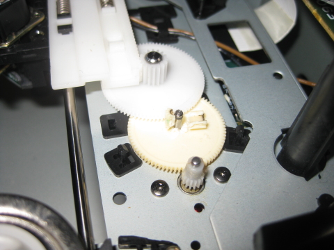

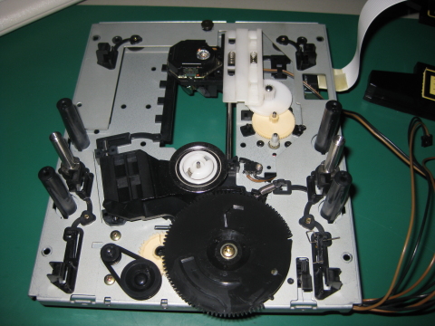

Så kom en patient på bænken til nærmere undersøgelse. Patienten er en aldrende Teac VRDS T-1, med CMK 4,0 drev.
Første fejl: skuffen kører ikke ind og ud, og føles løs i bevægelsen.
Fejl: tandhjul fra motordrev under skuffe har mistet et par tænder, og er ydermere flækket.
Nyt sættes i.
Anden fejl: laserslæde bevæger sig uregelmæssigt.
Fejl: gear B tandhjul på højre side af slæde. har mistet nogle tænder.
Nyt sættes i.
Derefter renses alle kontakter, slæde, tandhjul smøres, glidestang smøres m.fl.
Mere følger.

Update per 14 august, 2020:
Så kom den første patient ud af sygeafdelingen, og ind i stuen igen, da jeg splittede en helt død Teac VRDS-7 totalt ad, og rensede alle
knapper, laser alle tandhjul, glidestang, alle stik, samt tog alle microswitches af og rensede dem, målte på dem og satte 2 nye tandhjul i,
da både et tandhjul til laseren var flækket, og et til cd-skuffen og spundlen var knækket. Nye er lavet i bedre materiale og holder.
Smurte alle bevægelige dele og målte alle kabler igennem. Det var ikke nødvendigt, at justere laseren. Orginal Sony laser.

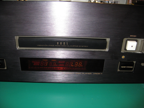

Spiller perfekt, hurtig tracking og ingen hop eller andet. Den ryger over i min samling af VRDS cd-afspillere.
Nu er en VRDS-7 ikke nogen topmodel, men, dens drev leverer varen, selvom det er mere primitivt end f.eks. en VRDS-10. Samme drev
som i begge mine Copland CDA-288, dog har VRDS-7 ikke grøn øverste klampe tallerken, men mørkegrå.
Men den lyder faktisk rigtig fint.
Jeg bemærkede også, at VRDS-7 har en lidt anden programmering end Copland bruger, m.h.t. skuffe funktion og laserstilling.
Hmm... Gad vide, om man ikke skulle lodde nogle bedre kondensatorer og en bedre clokgenerator i, samt en separat strømforsyning til
den? Nu vil jeg for sjov først lige lave lidt A-B test mellem en Copland CDA-288 og en Teac VRDS-7 i morgen ;)

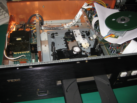

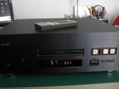

Så er den næste patient, en Teac T-1 som jeg skilte ad forleden, i orden. samme tur som VRDS-7. Fungerer lydløst og spiller fint.
Og her er den sidste patient udskrevet, renset, smurt og har fået de sædvanlige to nye tandhjul, så nu spiller den problemfrit igen, med
hurtig tracking (så hurtigt som Teac VRDS CMK 4,0 nu gør det).
Den bliver nok genstand for en større ombygning. Mere om det senere.
Men den er nu ret pæn, når den er skruet sammen igen.

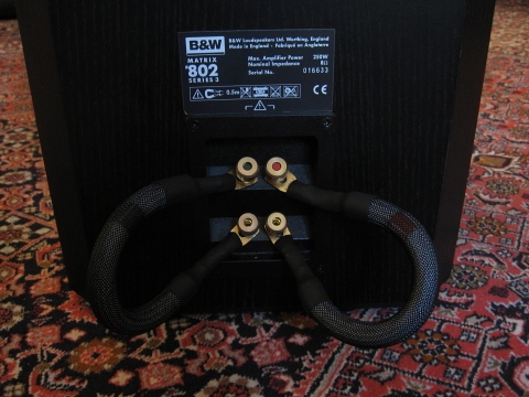

Men her er så mine nye højtalere. B&W 802 Series III. De spiller da ret godt! Mega lækker åben og velopløst lyd med detaljer, nul
skrigeri som nogle moderne højtalere kalder flere detaljer, samt en god stram bas. Noget mere tight og dybere end mine gamle
højtalere, som ellers gjorde det fint. Kabinettet og frontstoffer er helt fejlfri, men jeg spiller altid uden fronter. Hmmm, måske skulle man
skille dem ad og sende dem til lakering? Nå, men det bliver ikke nu, da der ikke er een lille ridse på dem. Jeg går i tænkeboks.

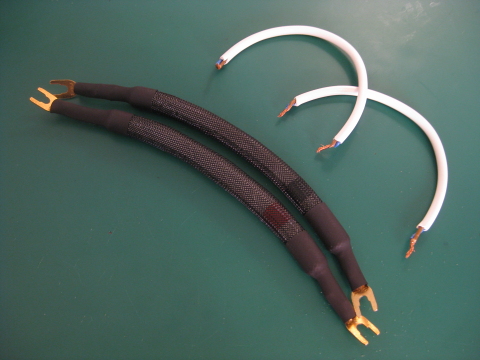

Men jeg må igang med at lave bedre jumpere.

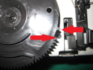

Sendt: 16 August 2020 kl. 10:15 | IP-adresse registreret Citér redfox
Nå, men hvis man skulle være i tvivl om, hvordan skuffen på et vrds cmk 4,0 drev taktes i fht. gearet, skal det sorte gear udner skuffen
drejes således, at de to pile peger ud for hinanden. Derefter glides skuffen ind over stoppet, og gearet går i indgreb.
Det er ret nemt, når man blot har fundet den rigtige position.
Således er det nemt at skifte de to tandhjul, som med tiden vil gå i stykker på et VRDS CMK 4,0 drev. Gælder Wadia, Teac, Copland,
Isoteric, Krell med flere.

Så fik jeg lavet mig et sæt bedre jumper wires til mine højtalere, efter som jeg bruger et sæt Helix 6 single ended Tara Labs kabler for
tiden.
Ud med de gamle lysnetledninger, og måle op til nogle stumper Tara Labs Prism Omni ST Biwire kabler, som jeg alligevel ikke bruger.
Dette første sæt laver jeg således, at jeg bruger alle tilrådighed værende ledere, med 8 nitaller rent kobber.
Lidt braid over, retningsbestemmelse, markere for + og -, samt krimpe Dali spadestik på, derefter lodde med sølv, og så samle med
krympeflex.
Det ser så sådan her ud:
Og sådan her ser de ud, når de er spændt rigtig hårdt fast bag på mine B&W 802s3. JEg strammer efter hver dag den første tid, derefter
hver måned eller så. Vi ser. Normalt efterspænder jeg kabler hvert kvartal eller noget i den stil. Hvert ½ år renser jeg stik og bøsninger.
Nå har de så stået og spillet i nogle timer i eftermiddag og i løbet af aftenen. Første indtryk, direkte "ud af boksen", er en mere klar
mellemtone og diskant. Intet skrigeri, men blot vellyd. Altså lidt mere åben end før. Det skal lige nævnes, at kablerne jo er brugt mange
timer før i årevis. Jeg har kørt min Densen cd på dem, og gør det igen de næste dage.
Summa sumarum: jeg synes at de lyder mere klart og veldefineret. Men nu må vi se, hvordan de bliver. Jeg vil nu lave nogle andre sæt
på andre måder, og sno dem anderledes, og også med andre kabler, og se, hvad det gør ved lyden. Jeg vil dog nok ikke bruge Dali
spadestik igen, da de forekommer mig store, tunge og klodsede, så de er svære at få plads til. Jeg vil søge lidt rundt efter andre spader.
Men altså indtil nu en god oplevelse og en bedre lyd end lysnet ledning som jumpere.

Så kører man sin gamle Densen DeMagic igennem anlægget og så musik på.
M.h.t. fødder er det sådan, hos mig i al fald, at 4 kork slibeklodser under hver B&W DM640i var nok til at afkoble dem med godt resultat.
Men B&W 802 Series III går så meget dybere, at der skal mere til. Spikes går heller ikke underværker, så andre løsninger må på bordet.
Men bortset fra dette, så er jeg udmærket tilfreds med de nye kabeljumpers basseret på Prism Omni ST Birwire, som beskrevet ovenfor.
Jeg synes at høre, at Mark Knopflers stemme er endnu mere raspende, mere vedkommende. Og at Diana Krall's ditto er mere åben og
indlevende. Endelig synes jeg at få det indtryk, at Lisa Gerrards fantastiske stemme på The Serpents Egg, er endnu bedre. Større,
flottere og flere detaljer, men aldrig skinger. Noget som jeg sætter pris på.
