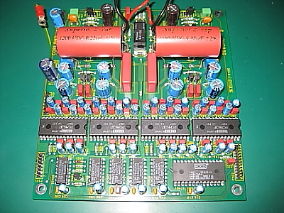

Superior Z-cap i kobberudgaven. 0,22 mikrofarad 1200 Volt, som er 2% præcisions typen og med iltfri kobber ben.
Først mine foretrukne våben til opgaven, en loddekolbe og og lidt kobbertråd til fjernelse af gammelt loddetin, samt noget frisk 4%
sølvloddetin.

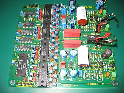

Dernæst af med låget, og ud med dac-2 boardet:
Dernæst loddes aluminiumskondensatorerne ud, loddeøer renses og på med de to nye, så de sidder fornuftigt. Disse Jantzen er ikke
retningsbestemte, så man kan vende dem som man vil.
Og så i med DAC-2 boardet igen, 4 skruer til hjørnerne, 1 til en stel, på med de 2 kvalitets phonostik, og så lodde +'erne på igen, efter at
have renset for gammelt loddetin. Alle stik tilbage igen. Tjekke alt sidder rigtigt, og så prøvespille. OK. Dernæst låg på, ind på toppen af
rack'et igen, Mit Tara labs Air1 blev også renset for støv, og med noget isopropylalkohol på kontaktflader, også de små minibananstik til
den flydende stelforbindelse. Strøm på det hele og høre en god fransk ballade ;) Jo, den er god nok: der er dømt god lyd. Meeen nu er

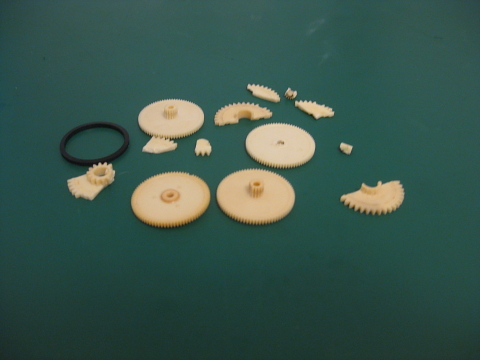

Nogle døde VRDS gear:
Nu udskiftet alle sammen, samt elastikker på alle spilledåser ;)
