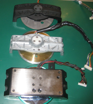

Her er de 3 drev som jeg ser nærmere på:
Først kan vi se lidt på CMK 3,2 drevet, som er det øverste på billedet, og som sidder i rigtig mange maskiner, både Teac, Esoteric, Copland, Wadia, Krell, Spectral Audio og andre. Der findes jo en hel masse derivativer af Teac's vrds drev, og jeg nævner blot i flæng nogle af dem: CMK 2, cmk ,1, cmk 3, cmk 3,1, cmk 3,2, cmk 3,2-s, cmk 4,0, cmk 4,1 o.s.v. Her vil jeg dog koncentrere mig om cmk 3,2, smk 3,2-s og cmk 2,0 drevene, hvor smk 3,2 er det gode stabile drev, uden alt for mange omkostninger og særlige løsninger. Og det er dette drev, som sidder i de fleste andre mærker. Det er også dette drev som jeg arbejder på, at sætte i min ene Copland CDA-288 Mk. II S.E. Så på et cmk 3,2 er den øverste bro i et specialudviklet massetæt resonansdødt plastic støbemateriale. Pladetallerkenen er i støbt aluminium med et højt indhold af zink. Dens aksel er en tynd stålaksel, og den løber i et bronzeleje med et grå plastikskive som er justerbar til bremsen. Motoren er en fireespolet Hall motor, som jo er børstefri, da den virker med magneter. Det hele er formstabilt, løber let, og virker godt. Et cmk 3,2 aftaster mere præcist end et cmk 4,0 og lign.

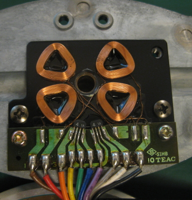

Her ses Hall motorspolerne til cmk 3,2. Deres viklinger er bl.a. med til at bestemme motorens styrke:

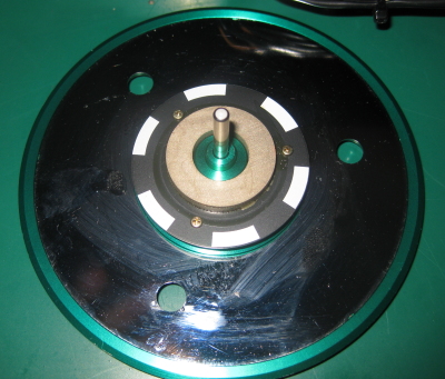

Så skal vi se lidt på pladetallerkenen, som er i støbt alu, dog med et højt indhold af zink. Den ringer en del og vejer alligevel lidt, og meget mere end plastiktallerkenen på cmk 4,0 og afledte heraf. Jeg fik dog ikke taget et billede, men den har en ret tynd aksel og er helstøbt. Den kan ikke anodiseres, da den ifølge de firmaer jeg har talt med, indeholder for meget zink og vil deformeres.
Magneten er en rimelig normal ringmagnet. Ikke noget eksotisk.

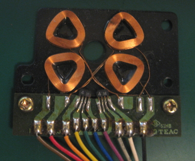

Her ses motorspolerne til cmk 2,0-s:
Som det kan ses, er de eens. Der var åbenbart ikke grund til at lave en stærkere Hall motor, selvom tallerkenen er langt tungere på cmk 2,0-s. Her ses den ovenfra og med den indlagte bronzeplade. Hele aluminiumdelen er anodiseret grøn for af stoppe laserlysrefleksioner; dog er yderkanten drejet af og er blank. Det er rimeligvis stadig en almindelig magnet. Det er langt den tungeste vrds pladetallerken.

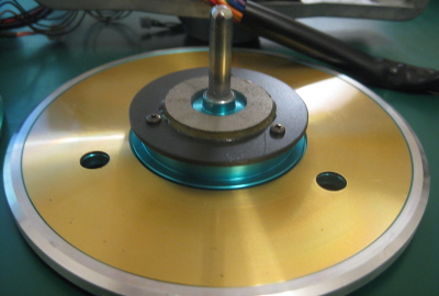

Endelig er der cmk 3,2-s (Super), som Teac lavede da de dels ville opgradere 3,2 drevet, og medens de havde et samarbejde med Wadia om elektronik. Jeg har endnu ikke fundet ud af, om Wadia har været med til denne udvikling også, eller om de stod for deres elektronikløsninger, dac boards, clock løsninger m.m. Det er det nederste drev på det første billede. Her kan man se, at motorspolerne er basalt set de samme, blot er printet lavet om, for at adaptere et yderligere lille print, som styrer retning og har fotosensorer tilføjet. Derfor er tilslutningen af dette drev også lavet om fra eet 10 polet stik, til 3 stik, med i alt flere ben.
Pladetallerkenen er også af den kraftige type, dog med en lidt lavere vægt, end den meget tunge fra cmk 2,0-s. Dog er den i bedre aluminium, afdrejet og er med indlagt materiale, som er poleret blankt. Samtidig er aludelen grønanodiseret for mindre lysrefleksion fra laseren. Akslen er dog heller ikke lige så tyk som på cmk 2,0-s. Her kan man også se det mønster der er med til at give signal til fotosensorerne. Her har Teac også brugt nyere type kraftigere magnet.

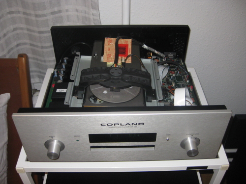

Nu har jeg efter at vi har været til en god klassisk koncert her til aften, modificeret det Teac servoboard som sidder i en Teac VRDS-10: servoboard 52103447-02. Og jeg har derefter monteret det sammen med et standard CMK-3,2 drev i min ene Copland CDA-288 Mk. II SE, hvor det spiller fint! Ingen støj, kun god lyd! Det er første indtryk.
Men der er mange ting som skal spille, før end det hele er ok og jeg kan sige, at det er lykkedes. F.eks. kan jeg stadig ikke få mit moddede CMK-3,2 til at virke perfekt monteret i maskinen endnu. Der er flere problematikker. Den ene fejl var, at det forreste motorophæng ikke var 100% fladt, så det er modded, og nu kan motoren køre frit igen, sammen med remtrækket. Så er det løst.
Dernæst skal det hele passe ned i maskinen, selvom jeg har lavet det meget mere fladt, så er det stadig svært at få det til at sidde rigtigt, men det skal nok komme, håber jeg.
Dernæst er der en masse detaljer som kabler, skærmning, at sætte det hele pænt, og give det en bedre finish.
Så er der det med den ultra ekstreme CMK-3,2 Super bro og tallerken, som skal overføres. Som sådan virker det, men det betyder, at der skal stilles laser med skop m.m. Og det skal der alligevel, for jeg har byttet laser fra mit andet CMK-3,2 drev. Og derfor hopper Diana Krall l nummer 9 og frem... ;)
Hvis alt dette lykkes, monterer jeg min Lclock XO med separat trafo strømforsyning i maskinen igen, for jeg véd, at den giver en pæn forbedring i forhold til den noget upræcise clock der er standard på Teac's servoboard. Eller køber den nyeste XO3 og den ændrede trafo hertil også. Er der nogen som har kendskab til, fra deres egen spiller eller har lyttet til en vens, som har sat XO3 i, i stedet for XO? Eller hvis der er en som kender en endnu bedre clock? Jeg skal lige sige, at clock'en (XO3) fra LC Audio virker ekstremt fedt opbygget. Jeg ved ikke, om der er andre som er lige så præcise? Eller lyder endnu bedre? Så jeg modtager meget gerne gode råd og erfaringer om dette!
Hvis alt dette lykkes, så går jeg i gang med at forbedre strømforsyninger og strømreguleringer samt servoboardet, som der må være nogle muligheder for at lave lidt bedre. Der er flere muligheder, men jeg tænker f.eks. på, om det ikke skulle være muligt, at lave en endnu mere præcis servo. Men det er alt sammen langt ud i fremtiden, hvis det lykkes med drevet altså. Og jeg aner altså intet om elektronik, så det er en ret stejl læringskurve ;)
Men jeg er ret tilfreds med, at det er lykkes at få et CMK-3,2 drev og tilhørende servoboard til at spille i en Copland ;)
Her er et billede fra i aftes, hvor man kunne høre Diana Kralls sprøde stemme i stuen på den moddede spille:
