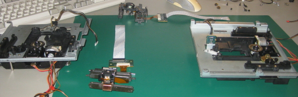

Så har leg lavet lidt laserbytte:

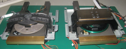

Og så derefter testet de to cmk-3,2 drev i en af mine VRDs-10'ere. Det spiller fint, men laserne skal justeres i begge, da jeg har rodet en del med dem de sidste to måneder.
Derefter var det tid til at teste cmk-3,2 Super i samme maskiner, og der var samme resultat. Men Super drevet kører utroligt stille og lækkert. Som i rigtigt fedt.
Og endelig var det tid til at lave en test i min Copland CDA-288 Mk, II SE, hvor det også spillede. Derefter tog jeg Superbroen ud, splittede den ad, og flyttede en kabelclips fra et standard cmk-3,2 drev over til kabelholdebeslaget på Super broen, så den blev komplet, da dette manglede. Det løfter drevmotorledninger en smule op og går fri af tallerkenen. For at sætte beslaget på, skal man dog tage bremsen af, og for at gøre dette, skal man tage tallerkenen af også. Så den blev renset, og en dråbe teflonolie med en vatpind på akslen til tallerken. Nøj, hvor kører det lækkert.
Herefter i med delene, og det spiller fint ;) Jeg har dog ikke mulighed for i dag at prøve den inde i stuen ordentligt, da klokken er midt om natten, og der er også en dag i morgen ;)
Herefter er næste trin, at tage det nye moddede cmk-3,2 servoboard ud og aflodde diverse komponenter for, at give plads til installation af min referenceclock XO. Jeg skal dog lige spørge den gode Larsen om hans nye referenceclock og dens eventuelle fortrinligheder, så det må lige vente lidt med installationen, da det jo måske kan vise sig, at der er potentielt mere at hente. Og så senere en masse andre mods.

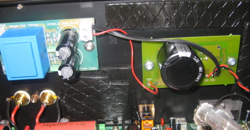

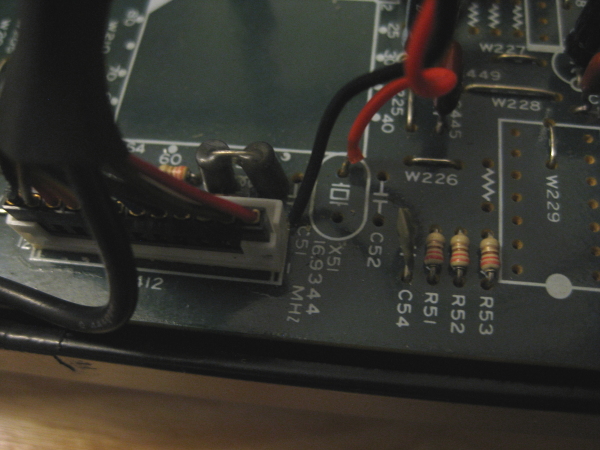

Mja, så var det tid til at geninstallere min Lclock XO og dens separate transformer og forsyning. På min Copland CDA-288, før jeg begyndte at bygge den alt for meget om, havde jeg loddet krystallet X51, C51 og C55 (som er en lille orange trimmer) ud og isat XO'eren ved at føre clock ud signalet til krystallets inderste hul og stel til C51 yderste hul. Easy peasy, når man blot skal følge en vejledning fra LCAudio's hjemmeside.
Men deres vejledning for en Teac VRDS-10 er forkert, idet den siger præcist det samme, og pcb layout kun er delvist det samme. På en VRDS-10's servoboard er der ganske vist et krystal X51, en capacitor C51, men ingen C55 (trimmer) og så er der en C52 og andre forskelle. Hmm... Så kigge lidt på det sammen med en ven, og så finde en generel beskrivelse af clock opsætning på nogle maskiner, og her beskrives de ofte som et krystal med en modstand foran clock'en og så 2 kondensatorer. Jammen det var jo godt, for da stel er den samme til begge kondensatorer, sker der ikke noget ved at lodde dem begge ud. Så på et Teac VRDS-10 servoboard, skal man lodde følgende ud:
- Krystal X51
- C51
- C52
Så ser det således ud:

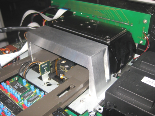

Herefter loddes clocksignal out i det hul fra krystallet som vender ind mod printets midte. Og stel fra den nye clockgenerator loddes i det hul fra C51, som vender ud mod printets yderkant. Strømforsyning er jo i dette tilfælde ikke fra en lus på servopcb, men en separat transformator, som jeg har skruet fast tidligere, sammen med selve clockgeneratoren. Her er et billede:
Så spiller det, og her er det nye superdrev så klar til at spille:
Mere senere, da jeg skal lave en mere stabil montering af de to forreste stag til drevmontering, ellers vil skuffen ikke være præcist centreret. Mere om dette senere, samt andre sjove mods.

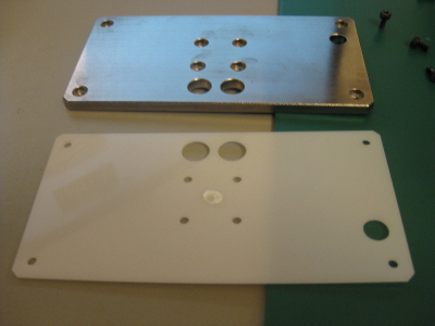

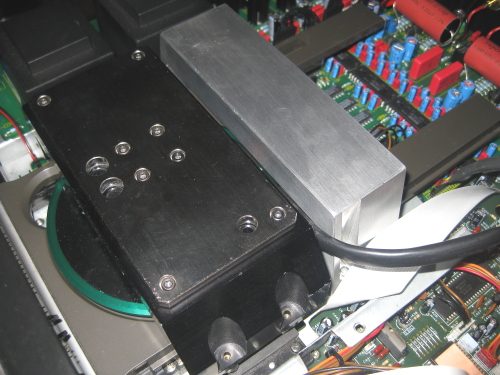

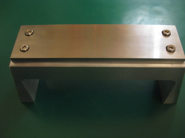

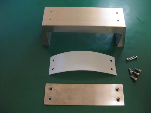

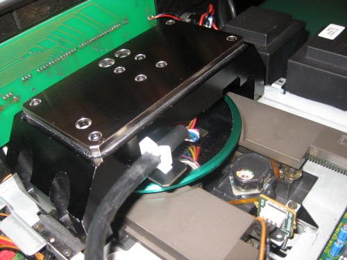

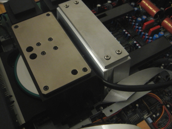

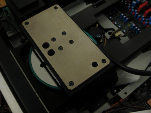

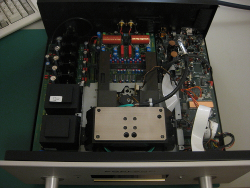

Jeg er kørt træt i at bruge nu 8 forskellige superlime, som ikke holder. Det knækker af ret hurtigt. Så derfor har jeg målt op, kommet lidt Molotov blå tusch (en slags maling) på under de to forreste stag, monteret drevet, og løftet det ud igen. Det har også den fordel, at da jeg jo tidligere har opmålt til at skuffen skulle sidde helt centreret i frontudskæringen på Copland kabinettet, er den nu rent faktisk også dette ;) Det kan man godt lide. Teac's måde at montere skuffen i forhold til frontpladen er noget mere "løs" end Copland, som er mere paskram. Mere finish.
Så var der to små fine blå tuschafsmitninger på bunden af kabinettet, og med et lille umarkeret område i midten. Det har jeg kørnet, og boret op ad et par gange, samt afgratet. Derefter monteret af nogle bolte som skal holde de to forreste stag til cmk-3,2 drevet. Det virker perfekt, er præcist hver gang man roder med delene ude af maskinen, og det er nu muligt, at repetere en montering af drevet i maskinen, uden uheldige konsekvenser så som at et stag løsner sig. Det skulle jeg nok have gjort fra starten, men det er jo pænest med en usynlig montering. Men hvad, det er to små torx skruer på 3mm som ikke ses overhovedet. Jeg giver dem lidt sort, så er de helt umulige at se.
Jeg har for øvrigt adskilt og renset og smurt topbroen og centerakslen på VRDS-Super drevet. Der er lidt fedt på undersiden af en mellemlægsplade i teflon, som godt kan fornyes, samt rensning og en dråbe teflon olie på akslen. Så kører det HELT lydløst og lækkert. Når jeg nu alligevel var der, vejede jeg delene:
tallerken og bro: 942 gram.
teflon mellemlægsplade: 12 gram.
rustfri umagnetisk topplade: 334 gram.
i alt: 1288 gram.
Det er langt over et kilo tungere end cmk-4,0 som CDA-288 er født med. Men bare rolig, der er mere på vej. Hertil kommer selvfølgelig resten af cmk-3,2 drevet, som er noget tungere og mere solidt lavet, end et cmk 4,0 eller 4,0a. Det giver en lækker svinghjulsmasse som tidligere nævnt. Gangstabilitet. Og da motoren er den samme, spiller det. Ikke noget med afbrændt motor eller startvanskeligheder med at få den op i omdrejninger. Den flyver rundt med det samme.

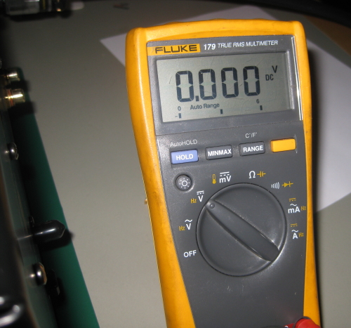

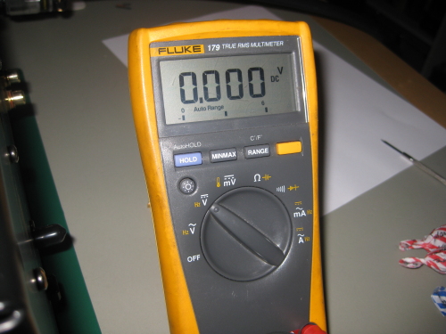

4/: Sled Balance Adjustment.

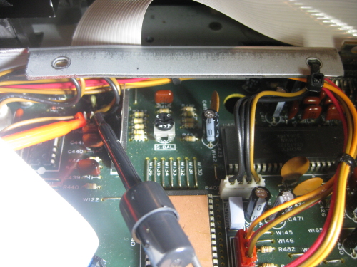

Her skal man måle på en værdi for dette, som i teorien skal være 0,000 Volt. Der måles på test punkt 2, TP2, som har to ben: en live og en stel. Stel er ben 2. Cd-afspilleren skal være tændt, have en skive i, men være i STOP, altså ikke rotere og ikke spille. Jeg forbandt minikløerne til de to ben på TP2, og målte en værdi på 0,033 Volt. Det er langt over den tilsigtede værdi, som man altså ikke nødvendigvis kan justere ind til. Jeg justerede herefter trimmeren V405 på servopcb, en mikroskopisk smule mod uret, til jeg opnåede stabile 0,000 Volt. Perfekt.
og justerede til værdien:

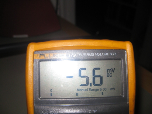

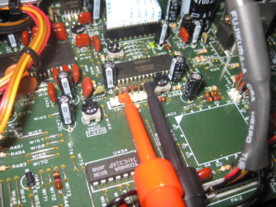

Dette parameter, eller servo, kan jeg ikke justere uden et skop med mere, men jeg kan starte med, at måle den eksisterende værdi, som dog ikke siger noget om hvordan laserens fokus er justeret. Det vil sige, at selvom en målt værdi skulle ligge inde for et angivet maksimum på 50 MV, kan den sagtens være mega dårlig til at fokusere. Men nuvel, jeg "kigger".
Derfor forbinder jeg to testledninger til pin 3 og pin 6 på test punkt TP4, som har i alt 6 ben. Herefter målet med tændt maskine, og med en cd loadet i drevet, men uden at spille eller rotere. Jeg målte en værdi på 5,6 mV. Dette er sikker kunstigt lavt, da det ligger meget langt fra den tilladte øvre grænse på 50 mV, men det må jeg finde ud af senere. Den er i al fald lav. Nok for lav.
og aflæste værdien:
Hvad kom der så ud af denne justering med videre? Jo, jeg har nu en Copland, som meget bedre kan acceptere at læse TOC (table of content) på alle cd'er, samt spille dem. Der er stdig fejl og enkelte afviser den en gang imellem, samt at der stadig er lidt elektrisk støj i højtalerne. Men jeg vil sige, at støjen er nedbragt med 80%, afvisningen af cd'ere er nedbragt med 60% og hopperier på cd'ere er ned 70-80%. Så mangler der bare resten ;) Så vidt så godt. Så må jeg se hvad jeg kan finde på med alle andre parametre.

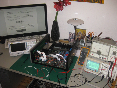

Nå, men der er åbenbart ingen som gider eller har lyst til at kommentere på mine inputs, så her kommer der selvfølgelig et ny indlæg ;)
Jeg har nu læst lidt op på oscilloskoper, og det er noget af en stejl læringskurve. Jeg fandt ud af, at jeg gerne ville have et moderne digitalt oscilloskop, som måske havde en del ekstra funktioner, sådan at man ikke selv skal sidde og beregne værdier m.v. Altså noget mere automatik. Derud over har jeg læst mig frem til, at båndbredden gerne må være oppe på 100Mhz, og der skal mindst være 2 kanaler at måle via. Kigge kigge, og så kom der et dint Rigol DS1104z Plus i hus, som er fuldt opdateret med nogle ekstra tilkøb til softwaren i det. Det har nu alle de funktioner det kan udbygges til. Det er 100Mhs og har 4 kanaler, samt trigger m.v. Og der er 4 prober med. Så det er
fint.
Og så fandt jeg bagefter ud af, at et gammeldags katoderørsoscilloskop er meget bedre til visse ting, og at de moderne digitale er meget følsomme over for højfrekvent støj, og man kan derfor som en tommelfingerregel gange båndbredden med 5, for at den er lige så god som et godt katoderørsskop. Så 100 Mhz båndbredde vil være 500 Mhz på et digiskop. Dét er dyrt. Een af de ting man skal aflæse og bruge en del (fandt jeg ud af) er eyepattern, eller kendt som diamantmønsteret. Det er meget lettere at aflæse på en gammelg oscilloskop. Jeg har sat mig grundigt ind i begge, og det er muligt på et digiskop, men bedst på et gammelt.
Så derfor måtte jeg til lommerne igen, og få mig en katoderørsskop i god kvalitet. Det blev et nyere Hitachi V-1565, som er 100 Mhz, to kanaler og trigger samt en masse smarte funktioner, X-Y justering m.v. Ingen prober med, men hvad, dem havde jeg jo allerede lige købt 4 af. Næææhh, for de er for usle og er ikke ordentligt skærmede, selv om de har fine features om kalivrering og 10:1 og 1:1 indstilling. Brug altid 10:1 til disse opgaver på en cd-afspiller. Og husk ( ;) ) at stille skopet til det samme. Gode prober er dyre- og bliver sjældent solgt med. De lever tilsyneladende et hårdt liv, hvorfor de til går i stykker. Så gode prober er på ønskelisten. Og så lige en tonegenerator, som jeg også måtte have. En god semi-gammel (har dog ic'er i) tonegenerator fra Leader, model LAG-27 fungerer perfekt og er justeret ind.
Ja, og så en test-cd. En Sony YEDS-18. På denne er der en række toner hed forskellig udstyring m.v. og det er IKKE een man kan kopiere, da det ikke er selve det optagede, som er det vigtigste, men den helt perfekte standard den er produceret til: Den er helt rund, den er helt flad, den har den perfekte diameter, og der er forskellige fejl indspillet på den, og endelig er den meget reflekterende, hvilket i øvrigt er grunden til, at mange brændte cd'ere ikke kan afspilles på alle maskiner: de er ikke tilstrækkeligt reflekterende. Man kan dog lave et sort elektrikker-tapetrick, om nødigt. Men man kan nu gå i gang uden. Nogle professionelle teknikere sværger til den, og andre har aldrig brugt den.
Mit Fluke 179 er et ægte rms multimeter som tager højde for nogle ac spikes som forstyrrer dc målinger. Så det er også ok. Så skulle jeg bare lave nogle testledninger og have nogle flere almindelige testledninger med dillenæb. Og så i gang.
Så skulle jeg nærlæse servicemanualen til en VRDS-10. Når man gør det, og ikke ved noget om elektronik og oscilloskoper og hvad ved jeg, så melder der sig hurtigt en lang række spørgsmål. Hvad er egentlig et oscilloskop? Hvad er kanaler? Hvilke måleområder skal man bruge? Hvordan tuner man det ind til det man vil måle o.s.v. Og hver gang man har funder et svar på et spørgsmål, er det som at åbne en dåse med 20 nye spørgsmål, så man kan næsten sige, at eens vidensbehov vokser eksponentielt.
For nu at forstå servicemanualen til VRDS-10 bedre, slog jeg en hel masse andre servicemanualer op til både Teac, Esoteric og Sony. Hvorfor Sony? Jo, fordi Teac/Esoteric bruger Sony laserpickupper. I dette tilfælde er jeg gået fra en Sony KSS-240 til en Sony KSS-151a. Sidstnævnte har en række fordele: den har glaslinse, den er umulig at skaffe mere, med mindre det er en godt brugt eller en kinakopi, den har to store spoler under en tværsiddende plastikbro, som er spoler til magnetskinnerne. Når den bevæger sig, er den magnetisk svævende i luften. Dét er hurtigt, og den bliver slet ikke slidt på samme måde som en almindelig roterende børstemotor (eller en børsteløs ditto).
I alle disse manualer, kan man se, at i løbet af perioden 1983-2010, er informationsniveauet gået temmelig meget ned af bakke. De er simpelt hen mere og mere mangelfulde. Og man skal vide en hel masse, for at forstå hvad de skriver. Man kan dog ved at sammenholde en hel masse manualer og se en hel del flutube, samt spørge på nogle fora, samle tilstrækkelig information til, at man kan gå i gang med opgaven. Dog er det min oplevelse, at lige præcis med fora er det meget nørdet, og langt de fleste medlemmer vil ikke ud med deres hemmeligheder om hvordan man gør, eller har ikke noget ønske om, at lære andre nogle begreber m.v. Så lige dér er det ret begrænset. Dén holdning deler jeg bestemt ikke. Hvis man kan dele noget, som andre kan få glæde af, så bliver man kun et rigere menneske. Men alle er jo heldigvis i deres gode ret til, at sige ja eller nej. Så pyt. Tålmodighed og masser af læsning, så går det nok.
Derfor skriver jeg denne post, så andre måske kan få en smule glæde af det, hvis de skal ud i noget af det samme som jeg er i gang med. Eller man kan grine højt af alle de fejl og ukorrekte tig jeg postulerer. Så tag det med et gran salt. Det er ikke nødvendigvis rigtigt... Mit udgangspunkt inden den kommende række af justeringer med mere er, at cd-afspilleren kan spille de fleste almindelige fabrikspressede cd'er. Men det klikker og forvrænger til tider noget. Og glem at spille brændte cd'er. Hmmm... Således bevæbnet med værktøj og mere viden, var ejg klar tila t gå i gang.
Det følgende er rettet imod en Teac VRDS-10, men der vil være en del. som er alment.

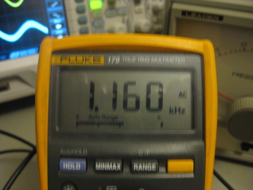

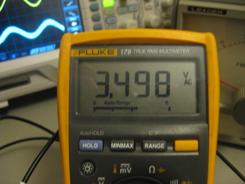

11/: Focus Gain adjustment: Nu bliver det sjovt. Her skal man justere et trimmepotmeter således, at det signal man afspiller på en cd, test-cd, skal sammenlignes med en testone, som man laver på en tonegenerator ved en bestemt spænding. Her er det 1,16 kHz ved 3,500 Volt. Hvert signal skal så udlæses på et oscilloskop, og man sammenligner disse og justerer således, at det afspillede signal fra test-cd'en er forskudt 90° fra testtonesignalet. Meeeen man skal også belaste det indgående testtonesignal med en 100 kOhms modstand i serie.
Egentligt er det ret let at stille op. Jeg satte mit multimeter til at måle frekvensen og spændingen på tonegeneratoren, som jeg havde stillet med en stor knap på 1,160 kHz og drejet lidt op på spændingen. Derefter skal testtonesignalet over forbi kanal 1 på oscilloskopet, og videre over til den serielle modstand på 100 kOhm, og ind i cd-afspilleren, på test punkt 1, TP1, ben 1 (FE2). Minus fra tonegeneratoren skal via oscilloskopet testprobestel på kanal 1, over til cd'afspilleren på ben 6 (gnd - stel). Derefter skal musiksignalet fra cd-afspilleren over til kanal 2 på skopet. Stel behøves ikke, da der er fælles stel. Så af med den lille stelledning på testprobe 2. Man skal også huske at justere sine to prober ind før brug vha. funktionen på skopet. OK.
Obs: Der er nogle som siger, at man kan udlæse signalerne anderledes på skopet, som en slags cirkel, vha. X-Y funktionen. Det kan jeg desværre ikke få til at virke. Gode råd modtages gerne!!!
Her er jeg i gang med at lege med denne opstilling, men kontrollerer denne igen på eyepattern (vigtigt):

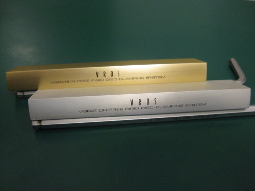

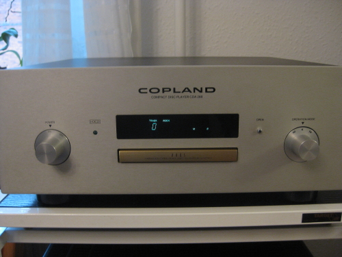

Men hvad nu med Copland'ens pæne sølvfarvede front? jo, en skuffefront på et cmk-3,2 drev er til at skrue af, og da det er guldfarvet, og jeg ikke lige synes det går så godt sammen med den rå alufarvede front på afspilleren, har jeg være ude forbi et firma, som har trukket eloxeringen af. Men den påtrykte tekst ændre ikke. Ret smart. Hvis man ikke vi se på denne, slibes den af, og amn kan f.ekoxere overfladen natur (sølvfarven), samt få forbi en skiltemaler, og få påtrykt lige den tekst man gerne vil have. Hmm. Vi må se.
Det er faktisk kaustisk soda i en svag opløsning, man bruger til at trække eloxeringen af med. Gør IKKE dette selv!!! Det er stærkt basisk og vil ætse sig igennem hud, kød og knogler i op til 72 timer. Alene indånding uden maske med aktive kulfiltre og al muligt andet beskyttelsesudstyr, vil ødelægge lungerne på få sekunder! Jeg ved af egen erfaring hvor farligt det er, da jeg selv har brugt dete i anden sammenhæng (alu og stålfittings som sad totalt fast), så det kan ikke gentages nok. Lad være!!!
Men nuvel, så er der skuffefronter:
Det er da ok pænt. Men min viv kan nu bedre lide den guldfarvede skuffefront til den resterende aluminiumsfront på Copland'en. Så kan man da skifte lidt. Jeg håber, at een eller anden derude måske kan få lidt glæde ud af denne quickvejledning og hints dertil, da jeg har brugt enormt mange timer at finde ud af. Men om ikke andet, så spiller min Copland, og det i en grad jeg bestemt ikke har hørt før!

Nå, så fik jeg endelig arbejdet mig et skridt videre med min modificerede Copland cd-afspiller.
Siden jeg byggede et VRDS-10 drev, altså et CMK-3,2 drev som dog jo også sidder i mange andre maskiner, ind i Copland'en, og derefter ombyggede dette med et CMK-3,2-s (Super), har jeg haft et ønske om, at tilføje mere mekanisk dæmpning til selve drevet, som jo allerede er tungere end det oprindelige CMK-4,0 drev, og endnu tungere på grund af Super-drevet.
Der er flere måder at gøre dette på, og jeg grundede over det i en rum tid, og havde nogle samtaler med nogle mennesker som beskæftiger sig med udvikling af mekaniske løsninger, og altså her iblandt dæmpning af resonanser. Når man bruger netop et CMK-3,2 fra en Teac VRDS-10 et al, er der en bukket pladebro skruet på øverste drevchassisplade, som også fungerer som ledningsfører. Den er samtidig koblet til den øverste centralt placerede yderste lag kabinetskrue, og tilføjer mekanisk stabilitet, omend den er lavet af ret blødt blik.
Derfor tænkte jeg på, om man kunne svejse den sammen i de bukkede hjørner, så den rent faktisk blev meget mere stik, men i mellemtiden blev jeg enig med mig selv om, at en solid aluminiumbro måske ville gøre mere gavn. Derfor har jeg tegnet en sådan og fået den fræset ud. Den er lavet så overdimensioneret som muligt med hensyn til indvendig bredde og udvendig ditto, samt mulig dybde af hensyn til tallerkenen samt af- og påmontering af denne, så der er plads til den i maskinen og i forhold til mit CMK-3,2-S.
Jeg har fået lavet et par resonanstests, og den er ganske lyddød, Den virker med andre ord resonansabsorberende, idet vibrationer og andre påvirkninger ikke kan gennemløbe den. Den tilføjer yderligere 476 gram til drevet. Hvis den var tyndere, var den ikke lige så effektiv, så maksimum størrelse var planen. Den er boltet fast til øverste chassisplade, lige bag ved den øverste VRDS tallerkenbro.
Her ses fronten af den påbyggede bro:
Og set bagfra, for at give et indtryk af den kraftige dimensionering:
Og endelig ses spilledåsen i gang med et Dire Straits album i HDCD:
Den virker i øvrigt også stærkt afstivende på øverste chassisplade på drevet; noget som jeg ønskede mig. For at give tilstrækkelig plads til bagbroen, har jeg været nødt til at fjerne den oprindelige kabelholder fra forbroen, og derfor ser jeg lidt på at lave en bedre, som ikke har samme mekaniske kobling som den oprindelige; altså at isolere ledningerne fra drevets vibrationer under afspilning.
Nu er der jo en yderligere opbygning på Teac's/Esoteric's CMK-3,2-Super, idet de som det kan ses tidligere i tråden, har tilføjet en 5mm stålplade, samt en 1mm teflonplade imellem. Dette vil jeg så kopiere og sammenligne med den nuværende løsning, både i testbænk og ved musikafspilning. Det er næste skridt. For nuværende, kalder jeg drevet CMK-3,2-Super II
Dernæst står hele drevet foran en ombygning med et CMK-2,2 drevs øverste halvdel, som er noget kraftigere dimensioneret, bl.a. i aksel til tallerkenen samt selve tallerkenen. Der er således også større lejer i denne 2,0 udgave. Den har jeg dog tænkt mig at udbygge yderligere, med en anden lejeløsning, hvor jeg har et par ideer der skal prøves af for friktion og præcision. Jeg har også et par ideer til isolering af strømforsyningssiden, samt til minimering af lyspåvirkning, som også skal afprøves. Mere om alt dette senere, når jeg har lavet det. Hvis det virker: fint, og hvis ikke: af med det igen.
Nu står maskinen og varmer op til i morgen aften, hvor der skal lyttes godt efter.
M.v.h.
Redfox.

Sendt: 13 Februar 2023 kl. 23:33 | IP-adresse registreret Citér redfox
Nå, men tiden går når man har det sjovt, så jeg har lavet en del eksperimenter med en sandwich-konstruktion til den bagerste ressonansdæmpende bagbro. En ven har fræset hoveddelen i en god stabil aluminiumslegering. Derpå ligger så et lag 1,2mm teflon isolering. Og på toppen så et lag rustfrit stål, som er valset og fræset til at passe. Det er særdeles stærkt og er i samme kvalitet som den originale Teac/Esoteric/Tascam plade. Delene har så fået fræset huller og gevind samt undersænket 4 rustfri unbrakobolte. Det hele er umagnetisk og meget lyddødt. Det er lavet på samme måde som Teac's løsning til broen med pladetallerkenen. Den har ingen ringende egenskaber.
Her ses delene til den forbedrede bagerste bro.
Og her ses den samlede bagerste bro. Jeg skal senere fræse hjørnerne af på den rustfri plade, så den er identisk med Teac's løsning.
Her ses Teac's bro med pladetallerken:
Og her er begge installeret:
Og ligeledes her. Der er netop plads til arrangementet, da jeg har målt op til hvor kraftig den kunne være, samtidig med dens egenskaber, som jo er grunden til at den sidder der.
Men hvordan lyder det så? Jo, der er i al fald ikke nogen negativ effekt jeg kan høre mig frem til. Det lyder svine godt. Og nu er der så lagt mere låg på eventuelle vibrationers skadelige effekt på aftastningen. Den er helt død og upåvirkelig.Og det var netop formålet med øvelsen. Senere skal jeg dog bruge denne opsætning til mit helt eget drev, dog basseret på en Esoteric P2s tallerken, som er bedre endnu, som vist tidligere. Der vil jeg så inkorporere andre lejeløsninger, justerbare, samt måske også andre bremseløsninger med mere. Det bliver noget mere voldsomt, men skal stadig kunne sidde i min Copland CDA-288 Mk. II. S.e.
