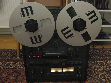

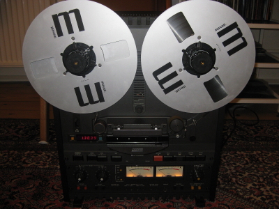

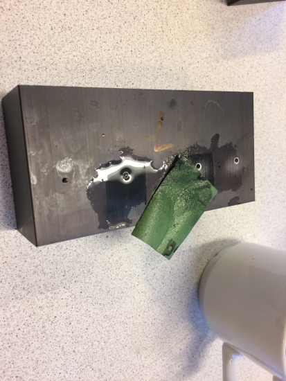

Så kom der efter nogle års ønske, en lille ny i familien. Fødselsvægt: knap 26 kilogram, men let og adræt, og kan allerede kravle med 38 cm i sekundet. At den så har 4 hoveder, er en helt anden sag, men udgangene er balancerede:
Heldigvis kunne jeg åbne en kasse med Maxell UD-XL bånd, jeg har samlet mig for længe siden. Meeen, alt er ikke godt endnu, da maskinen jo skal kalibreres til netop dette bånd. Så frem med en lille skruetrækker og starte en rimelig god lang kalibreringsprocedure, justering af VU metre, med mere. Men allerførst skulle den rengøres udvendigt og indvendigt. Så frem med pudsekludene og vanpindene. Inde bag bagkabinettet er der et stykke skum pålimet. Dette bliver over tid opløst, og kan angribe det store print det læner sig op ad. Heldigvis var det ikke ret galt med skummet, så absolut ingen skader sket med print eller andet. Skummet tog jeg af, rensede bagkabinettet med Isopropylalkohol, og det samme på printet. Så gen til en skumgummiforhandler og få skåret et friskt stykke på mål. Det blev så limet på. Voila, det ser ud som nyt igen.
Og her er det så limet på:
Men på sådan en spole som er lavet i 1986, er der mange ting man skal tjekke. Så videre til hovederne, som heldigvis er meget lidt brugte, og som har et perfekt slidmønster, uden vinkelfejl. Så der er rigtig mange timers musik i dem endnu. Men kapstanrullen blev renset. Da den er af polyurethan, må man ikke bruge isp, så jeg har brugt et mix af lidt andre ting, og det rengør og er absolut ikke skadeligt.
Men jeg har for en sikkerheds nåls skyld købt en ny og sætter denne på. Den er med vibrationsdæmpende messing i centeret. På sigt må der endnu en anden type på, med to små kuglelejer. Men denne rulle lyder rigtig fint, uden nogen hørbar wow og flutter. Jeg skal senere måle på den, men der skal jeg bruge nogle instrumenter, som jeg endnu ikke har. Ja ja, der er mange sjove ting man skal lære.

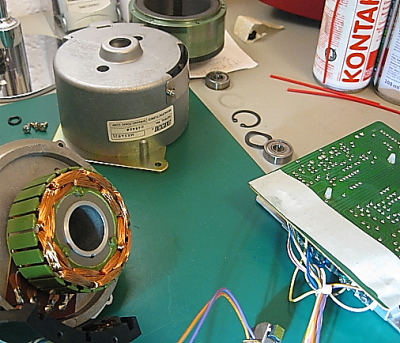

I samme moment har jeg taget kapstanmotoren af, pillet den fra hinanden, og kommet ekstra lime på de 3 givere og den ene sensor, som sidder inden i. De kan på grund af alder og virbrationer og slag ved transport eller andet, gå løs og ryge med rundt i motoren. Det er jo ikke så godt for funktionaliteten, så på med noget lim, og ved samme lejlighed selvfølgelig rengøre alle dele, sætte to nye kuglelejer i, SKF 608 2Z som er præcisionslejer. Så samle igen og smøre sinterlejet i den anden ende af motoren, samt i bagenden.
Den spinder nu helt lydløst og frit. Den spandt skam også fint før, men havde ved alm. drift en lille klikkende lød. Den er væk. Så kan man også tage en fiskevægt, rulle en snor på kapstanakslen, og måle om kapstan solenoiden er spændt rigtigt. Det var den så ikke, men det er den nu.
Da alle motorer i en Otari MX5050BII2E er direkte drevne, kan man også se lidt på det servoboard, som kontrollerer kapstanmotoren. Den har jeg så gjort, og der er ingen mørke pletter på printet, ingen kolde lodninger og ingen døde komponenter. Jeg overvejer dog en komplet recap af hele maskinen. det bliver en større omgang, så det må lige vente til senere på året. Andre opgaver først. Men der sidder jo også andre komponenter i samme kredsløb, nemlig et par knapper og en afbryderswitch, som træder i aktion ved båndudløb. Den skal af, hvis den har for høj intern modstand. Dette sker ved at bore den ud, rense den, og samle igen. Jeg tillod mig dog først at måle lidt på den (værdien er dog forkert, da jeg havde andre ledninger på). Ingen nævneværdig intern modstand - 0,02Ohm.

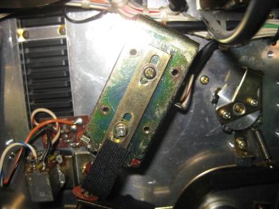

Her har jeg justeret kapstantrykket og sat noget VW stoftape på flere steder. Det er et trick som bl.a. Studer og Otari selv har brugt på dyrere maskiner, for at dæmpe larm ved bevægelse på f.eks. solenoid'er.

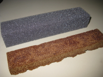

Videre til bremserne, som også skulle tjekkes. De stod ALT for hårdt, noget som kan ske over tid. Som det kan ses på billedet, er systemet meget enkelt. En solenoid, trækker i en arm, som holder et bremsebånd af stål, men en pålimet bremsebelægning af filt. Denne trækkes retur af en simpel fjeder. Bremserne i begge sider trak skævt, slæbte og var for stramme. Ikke godt for båndet. Så af med det og rense alle dele. Derefter montere igen, og justere lidt på det spejlvendte "L"-beslag, og flytte fjederen helt ind til midten, hvor den er løsest. Jeg har dog købt helt nye bremser, som jeg vil sætte på. Det er en eloxeret alu-bremsertromle, som sammen med bremsebåndet skiftes. Jeg har også flere forskellige fjedre at lege med. Derefter tjekkes begge veje med en fiskevægt. 110 gram den enen vej, og 275 gram den anden vej. Tilsvarende, bolt omvendt, på den anden side. Perfekt.
Derefter støvsugede jeg alt indeni og med en statisk fri pensel, samt smurte alle led, bevægelige dele, og rensede alle print for flus middel. Man kan sige meget om rensemidler, men nogle gange er de skrappe. Der er heftige diskussioner på nettet om dette. Jeg tager i denne omgang et forsigtighedsprincip. INGEN rensespray: Deoxit D5, F5, Kontakt 60 o.s.v. Jeg har selv Kontakt 60, men bruger også altid den lilla skylleflaske og den blå konserveringsflaske. Blot skal man huske på, at fedt i drejepots kan skylles for rense. De skal så i givet fald have nyt specialfedt. Men men, alt skal renses. Så alle stik er skilt ad og renset med isp. Alle kontakter og andre godter er skilt ad og renset. Alt virker som det skal.
Da Otari'en kører balanceret, og det har jeg ikke på min Copland forstærker, fik jeg et udmærket kabel med som har XLR ud og RCA ind og omvendt til optagelse. Med udmærkede Neutrik stik i deres bedre serie. Men Otari har på nogle af deres decks ben 3 som hot, ikke ben 2. Så det skal man lige huske på, når man laver kabler. Ingen omsætterled her, tak.
Hvordan lyder det så? Jo, det lyder faktisk rigtig godt. Masser af dynamik, nul sus og støj, masser af luft i et stort lydbillede, og masser af detaljer. Min temmelig ombyggede Copland cd-afspiller som i al beskedenhed lyder ret godt, har lige en smule dybere bas, men det er der heldigvis råd for på Spolebåndoptageren, ved at lege med kabler, kondensatorer og meget andet. Jeg har lavet nogle optagelser på NOS Maxell UD-XL bånd, og jeg blev virkelig overrasket. Rigtig god lyd! Et flygel står helt roligt og klippefast, med masser af klang, dynamik og det samme gælder trommer og guitar og så videre. Lige i øjet. Den banker både min CD og min Rega. Men det er der så også råd for, he he. Min Otari er en DIN model, og har bedre butterfly hoveder samt kan indspille med højere flux: 520nW/m som maks. Det giver mere dynamik, bedre frekvensgang og mindre sus. der er faktisk nul sus på de optagelser jeg allerede har lavet. Imponerende. Og nej, ingen dbx, dolby eller andet. Bare god lyd. Efter service som dog ikke er komplet før end den er udmålt og justeret, kører maksinen meget mere smooth og ikke så højlydt. Super! Faktisk en super god oplevelse. Der er allerede masser af planer for små opgraderinger. Mere om det senere. Det er sjovt at lege med spoler igen, efter 45 års pause. Spoler lyder bare fedt!

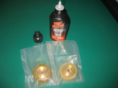

Nå, men ved nærmere gennemgang af trykrullen som er i polyurethan, stod det klart, at den har nogle små kanter. Så frem med en sprit ny,
pakke den ud, rense og smøre akslen og sætte den på. Det er godt med noget i reserve. Spiller fint og lydløst.

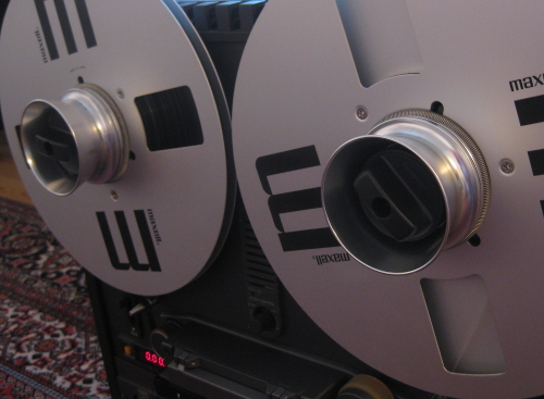

Der er flere måder at holde en spole på, og een af dem er de originale Otari NAB holdere, som strammes fast på hver aksel, hvorefter båndet sættes på og man kan nu løfte ud og dreje den yderste del af NAB holderne, som så klikker på plads i 3 udskæringer på hver spole. Otari's NAB holdere kræver et lille stykke elektrikkertape på hver af de tre udragende arme på hver NAB kerne, for ikke at slubre med båndet under spoling. Og alligevel er det ikke helt godt. Ej heller på andre spolemaskiner.
Om det er dette system eller for eksempel Revox' eller andre, så gælder der det forhold, at der er en med hver aksel langsgående fjederpåvirkning. Under FF eller FRWD spoling, kan der med store tunge 10,5" spoler med fuldt bånd på, opstå en påvirkning af denne fjederkraft således, at der kan forekomme slir i akselretningen, hvorved en tung spole kan bevæge sig uhensigtsmæssigt i denne akse. For at imødekomme dette, har jeg kigget på stort alt hvad der findes på markedet, både originalt fra mange firmaer, og på tilbehørsmarkedet.
Løsningen er disse NAB holdere, som jeg viser herunder, som har en meget stor knap i centret, som strammes om akslen a la Otari's eget system. Herefter drejes den ydre polerede del (trumpeten) med uret for at stramme den lange fjeder, som sidder langs med kanten rundt på NAB holderen. Denne er derfor monteret vinkelret på akslen på hver spole, og når man sætter en 10,5" spole på, drejes den imod uret og er urokkeligt fastspændt.
Det er et rigtig godt system, og der kan ikke opstå noget slør noget sted. Derfor lægges båndet når der spoles, mere præcist på spolen. De fleste kan nok nikke genkendende til, at et bånd ikke lægges helt pænt op på den spole, som der spoles op på ved FF eller FRWD. Dette problem er så hermed blevet mindre. Og der opstår ikke noget rasleri eller slup ved hverken spoling eller afspilning. En rigtig god løsning. Denne type kan vistnok fås til alle mærker, uanset om man skal bruge en stor knap i midten til at stramme med, eller man bruger et fjederbelastet trident system.
Jeg er ikke tilhænger af de små trident holdere, da de egentlig ikke er beregnet til at holde tunge 10,5" spoler fyldt med bånd, men i stedet mindre spoler. Derfor er Otari's spændesystem udmærket hvad det angår. Men jeg har prøvet at indsætte afstandsstykker i Otari NAB holderne, for at øge fjederspændingen, men det hjalp ikke med at eliminere slub under spoling. Og små tapestykker har det me at falde af eller forrykke sig. Så derfor denne anderledes løsning, som er LANGT bedre. Jeg har ingen forbindelse til noget firma eller en sælger, men ønsker blot at give informationen om en god løsning videre. Og så kan man vist få dem i alle mulige og umulige farver m.m.
På min Otari er det som med mange andre mærker, at man skal huske at bruge en tynd gummiskive under hver aluminiumsspole, da de er tyndere end plastikspolerne. Dette gælder også ved brug af disse nye NAB holdere. Jeg har kigget godt efter, og jeg skulle ikke justere på de to aksler, da båndene lægges præcist i midten af hver spole. Og dermed kører de også præcist som de skal på tonehovederne m.m. Hermed er den gode ide givet videre.

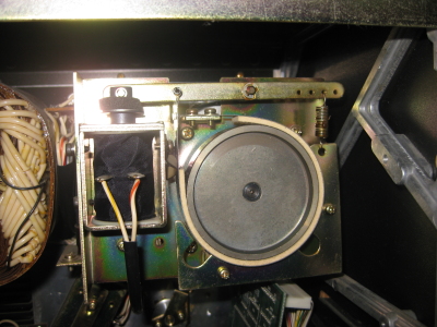

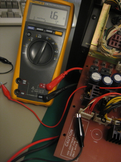

Så er der godt nyt omkring den klikken jeg har haft en lille smule af, i forbindelse med brugen af et andet drev, CMK-3,2-S, i min Copland CDA288 MK: II. Jeg har finjusteret på servo'erne en del gange og de står lige i øjet, hvilket bekræftes af de målinger jeg gør med mit true-RMS multimeter
(Fluke 179) og mine to oscilloskoper, både et 100Mhz 4 kanals digital og et 100 Mhz 2 kanals analog, hvor f.eks. diamondpattern står lige i øjet, både i højde og skarphed.
Så, under min seneste trimning, blev jeg opmærksom på, at det lille klik jeg engang imellem hørte i højtalerne, kom mest fra venstre kanal. Da jeg derfor rodede med kablerne fra Hall-motoren på øverste VRDS bro, samt kablet mellem laser og servoboard pcb, skiftede klikket til mest i højre kanal. Der er ikke tale om en mængde klik, men måske 4-5 i løbet af en hel cd. Det manifesterer sig som et lille lavmælt klik, og hvor jeg i øvrigt ikke kan høre noget manglende toner, forvrængning eller andet. Og på mange cd'er kom det slet ikke.
Jeg kigger derfor på kablet fra Hall-motoren, og opdager, at ledningsbundtet er ret tæt på den roterende øverste VRDS-pladetallerken. Teac/Esoteric/Tascam har lavet en lille kabelholder til bundet, som jeg dog har skruet af, for at gøre plads til min sekundære bro (se ovenfor).
Derfor kan kablerne sidde for lavt, og enten røre tallerkenen, eller meget tæt på denne. Da jeg rettede kablerne op, sad den ene lille skrue til Hall-motorprintet en smule løs, hvorefter jeg har strammet denne skrue. Voila, ikke flere klik på nogen plade indtil nu. Pyha! Det var godt. Derfor er jeg straks gået i gang med at indspille Madeleine Peyroux, på en nyt spolebånd, 38 cm/s, 320 nWb/m efter IEC standard, efter at have kalibreret maskinen til netop dette bånd. Så vil jeg nærlytte via hovedtelefoner, om der skulle være nogen som helst rest af dette problem. Indtil videre er der nul. Så det er rigtig godt.

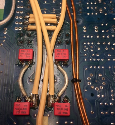

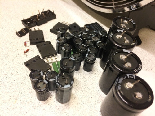

Mja, så er det tid til at se lidt nærmere på Ole Møllers konstruktion, Copland CSA-14 integreret forstærker. Det er jo en hybrid konstruktion, som benytter to små rør i indgangen, og transistorer i udgangen. Ikke mosfets. Jeg har haft den i nogle år, og leget lidt med rør. Nogle var skingre, andre var mere faste i lyden, alle blev tilspillet. Men da min CSA-14 nu er snart 30 år gammel, er det på høje tid at se nærmere på den. Med en lup.
For at forberede mig, har jeg være ude på markedet og lytte nærmere på Naim, Copland, Mark Levinson, Musical Fidelity, Solution, PS-Audio og flere andre. Forstærkere altså. Over en bred kam af højtalere, fra gode dynamiske passive, over aktive, til elektrostater. Jeg mener at have dannet mig et godt indtryk af moderne forstærkere. Højtalerne i denne sammenhæng er sekundære.
Når jeg nu alligevel skulle tage låget af min CSA-14, kunne jeg godt komme til at tænke på, at der findes flere revisioner af samme forstærker. Der er f.eks. een med blå Philips caps, en med ukendte kina caps (min), een med højere Volt på caps'ene, højere Farad-værdier o.s.v. En senere version som hed CSA-28, havde en revideret print, hvor man havde indbygget den endelige + til udgangen, frem for, som på min, at lodde stik i pcb, og derefter en ledning over til udgangen.
Som jeg ser det, er der en række kompromiser, som endte i produktionen, som jeg gerne vil adressere. Derfor har jeg allieret mig med en god eletronikkyndig kammerat til formålet. Der er derfor som vi ser det, bl.a. følgende punkter, som kan forbedres:

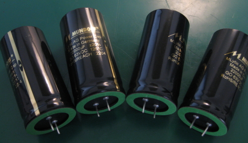

1/: Udgangscaps 10.000µF 50Volt, som på min er hævet til 10.000µF 63 Volt i ukendt kinakvalitet.
2/: Alle andre 20 caps er også for skud med bedre kvalitet. Alle caps bliver gamle og kan skiftes efter knap 30 år.
3/: Foran udgangstransistorerne sidder nogle modstande, grønne, som er dårligt lavet, da de indeholder en lille spole, som laver induktans. Det er ikke ønskeligt, da det mudrer signalet til udgangstransistorerne.
4/: Alle interne ledninger på pcb, til udgange o.s.v er med galvaniserede stil og ledninger. Det er ikke ønskværdigt med flere forbindelser, galvanisering o.s.v. så det skal ud.
5/: Volumenpot er en rigtig glimrende ALPS Black Beauty, som ikke laves længere. Det skraber kulstøv over tid. Potentielt skrat, krat og kanalforskel.
6/: Udgangsrelæet er jo til for at beskytte, men det er mekanisk. Man kan ikke lave et rent sølv eller for den sags skyld et guldrelæ, da det ikke kan holde - for blødt - så billigere hårdere materialer bruges. Det repræsenterer et filter, det forkulles over tid, og skal ud. Der skal bruges en anden type relæ. Mere senere.
7/: designet er fint lavet af Copland med afkoblingscaps mange steder, men det kan gøres endnu bedre. Flere afkoblinger flere steder.
8/: CSA-14 er trods sine beskedne 2 x 60Watt kontinuerligt i 8 Ohm, heldigvis ret strømstærk, men dette kan selvfølgelig blive bedre. Det kræver en del ombygning. Mere senere da nogle gode løsninger er valgt, men kræver design og produktion.
9/: køling. Flere modeller fra Copland er brugt. På CSA-29 med sine 2 x 85 Watt, kun udstyret med eet køleelement. Min har to. Derudover brugte Copland 2 forskellige låg over forstærkeren, een med kun eet mindre sæt midterudlagte riller, men min har heldigvis 1 stort sæt på toppen, som både dækker rør og køleelementerne, samt et ekstra sæt kølehuller i hver side af låget. God ventilation. Jeg har målt den til at blive lun, aldrig varm, med 41° Cel. Langt det meste varme kommer fra de to små rør, som i øvrigt er lavt belastede, så de ikke generer så meget varme og holder i mange mange timer, før de mister pusten (præcision).
10/: Mere strømstyrke og hurtigere respons.
Det var de første 10 punkter jeg vil arbejde med, så må vi se, hvad der ellers dukker op. Dele er ankommet, men mere mangler og specielle kredsløb skal produceres. Det tager en rum tid, så mere om det senere. Jeg har brugt laaang tid på powercaps, så jeg valgte nu disse Mundorf MLytic, og så må vi se, hvad de kan, når de er formet gennem længere tids opladning/afladning og signalgennemgang. Jeg har valgt at opgradere fra 10.000µF 50 Volt, over Coplands egne 10.000µF 63 Volt, til 22.000µF 63 Volt. De har kobberben. For at kunne arbejde med så store caps, er det nødvendigt med andre ændringer i designet, så mere om dette senere.
Stereoholsen,
Redfox

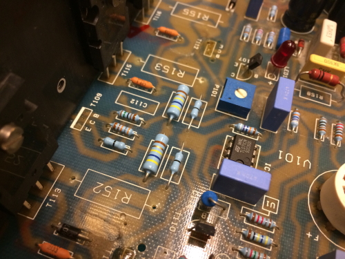

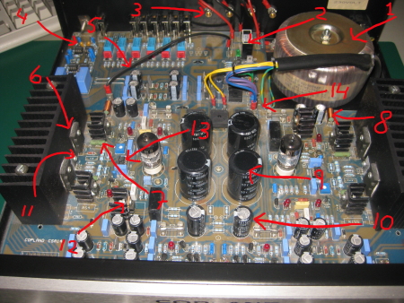

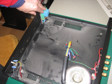

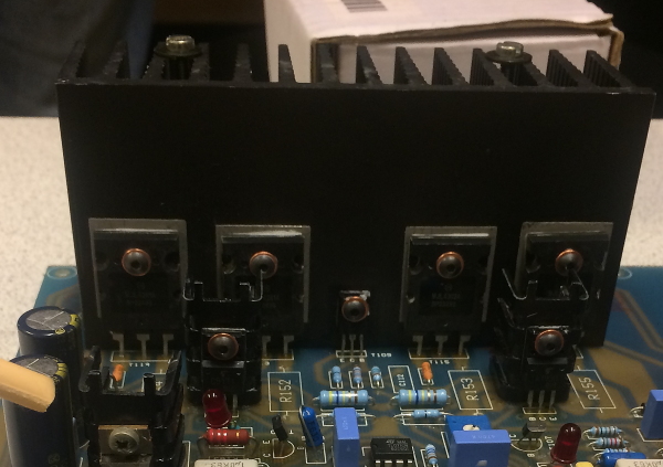

Så er jeg gået i gang med at se lidt på min Copland CSA-14 integreret hybridforstærker. Over det næste stykke tid, vil jeg beskrive nogle af de punkter jeg har observeret, og beskrive dem igennem en række indlæg her, og som jeg har valgt at gøre noget ved. Der kan selvfølgelig være masser a fejl, misforståelser, manglende viden, tilføjelser og så videre. Men nu går jeg i gang.
Her er låget hevet af, så man kan se, hvad man har med at gøre:
Her er der en hel række punkter man kan observere på, f.eks. een udgangstransistor per kanal (+/-), 4 fornuftige udgangslytter på hver 10.000µF, pæne køleelementer for den lave effekt og så videre. Men, og der er jo altid nogle men. Der er rigtig mange punkter, sm jeg bestemt ikke ville anvende, og som jeg derfor vil lave om. Det næste billede peger på nogle af disse.
1/ Trafo. Fin ringkerne, men lidt lille. Den er som sådan stor nok til at trække denne Coplands opsætning, samt være strømstærk til at trække lave Ohmske belastninger udmærket, og egentlig også den jeg vil indbygge, men alligevel lidt lille. En større model vil jeg arbejde på at få anskaffet. Jeg har een i kikkerten, men mere om dette senere.
2/ Udgangsrelæ. Et udmærket relæ, men som igennem 30 år bliver sort indeni, som man jo kan rense. Men som alligevel repræsenterer et kompromis. Det skal væk, og en hjemmekonstruktion implementeres, som ikke forringer udgangssignalet - altså musikken.
3/ Tilslutninger til udgangsterminalerne. Argh! det er nok den absolut ringeste indbygning jeg har set i mange år. På det tidspunkt hvor CSA-14 blev fremstillet, var det Zena Audio i Sverige, som udførte selve samlingen. Copland med Ole Møller i spidsen, var naturligvis ejer og design, udvikling m.m. var altid i Danmark. Senere opsagde Copland kontrakten med Xena Audio i Sverige, og rykkede tilbage til Danmark.
Hvad Xena Audio gjorde var nogle gange godt, og andre gange elendigt. Det vender vil tilbage til senere. Men på min CSA-14, tager man udgangssignalet fra printet, cia en loddet galvaniseret spade, via et krimpet stik, via en middelmådig tyndledning, via endnu et elendigt stik, via endnu en elendig ringspade, som så er sat ind over hver højtalerterminal, med den ene side på et plastikafstandsstykke, og på den anden side en stjerneskive, med meget få kontaktpunkter. Sagt med andre ord, er det sarte musiksignal altså nødt til at vandre igennem alle disse forhindringer, gør end det når et højtalerkabel. Hmm... Det er en rigtig dårlig idé. Så det laver jeg om.
4/ Samme Xena Audio i Sverige har jo altså loddet hele printet m.m, og her har man i en kontinuering af den dårlige samlekvalitet, glemt at lodde et par lodninger, efter at komponenterne var stukket igennem hullerne i printet. Det har spillet i 30 år ja, men argh, det må kunne gøres bedre. Så de bliver loddet i nu.
5/ Signalledning. Da man designede printet, var man ikke helt på højde med alle forbindelser, og valgte derfor, at ilodde endnu nogle elendige spadestik. som så med en lige så ringe stikløsning og ledning, som ved højtalerterminalerne, skal overføre musiksignalet. Nogle forbindelser er via printbaner, andre var der altså ikke plads til, og det blev så en ledning. Det skal forbedres.
6/ Udgangstransistorer. Disse er der kun eet sæt af til hver kanal. Altså een transistor per kanal. D.v.s. en npn og en pnp per kanal - en til minus, og en til plus, per kanal. Det giver i sig selv nogle begrænsninger i lyd og kapacitet. Det skal selvfølgelig laved bedre.
Det andet problem med udgangstransistorerne er, at de IKKE er matchede. Det skal de være. Mere om dette senere. Men det er de altså ikke, og de måler derfor vidt forskelligt. Argh...
Det tredje problem med transistorerne er igen Xena Audio i Sverige. Da man satte transistorerne på kølemodulerne, og dernæst i printet og loddede dem fast, så man ikke efter, om man havde sat dem rigtigt. Det vil sige, at man monterede venstre kølemodul i højre side, og vice versa. Dette medførte, at man måtte bøje benene på udgangstransistorerne en del, for at få dem til at passe. Det er mildest talt en elendig samlekvalitet eller qc, man ser her fra Xena Audio. Den spiller ja, men det er altså bare ikke sådan man gør det. Det skal selvfølgelig laves om. Mere om dette senere.
7/ Modstande foran udgangstransistorerne. Disse er ikke særlig gode, men mere af temmelig middelmådig kvalitet med en høj induktans. Dette er fordi de indeholder en viklet spole, som skaber induktans - mudder i signalet lidt populært sagt. Det skal laves om til noget meget bedre. Mere senere.
8/ Disse spoler er monteret således, at de korroderer. En bedre samlekvalitet ville kunne have forhindret dette. Det laver jeg om. Naturligvis.
9/ Udgangslytter. Disse er skiftet over et par gange af Copland, i al fald hvad jeg har kunne se og læse mig frem til. Det er jo sådan set fint nok, men det er 10.000µF, 50 Volt, som Copland så opgraderede til 63 Volt i min model (senere version). Udmærket, men det er altså ret middelmådige kondensatorer, og de skal bare ud. Og de er naturligvis 30 år gamle, og det er også en grund til at sige tak for deres arbejde i al den tid.
10/ Alle andre kondensatorer. Ok værdier, men igen billige middelmådige komponenter. Det skal jo også laves om. Og så er de alle 30 år gamle.
11/ temp. transistor. I en overvågning af temperatur, sidder der disse transistorer, som er upræcise og sløve, og de er ikkematchede. Der skal nye i, matchede og præcise, samt hurtige.
12/ Samme som nr. 11. Nye matchede i. Generelt har alle dem jeg har målt ud, vist meget forskellige og for nogles vedkommende for lave værdier, som mudrer lyden ved forvrængning.
13/ Disse små kredse sidder monteret i sokler. Korrosion, ringe forbindelse m.m. kan indtræde. De skal ud og sættes direkte i. Så svært er det altså heller ikke.
14/ Flere dårlige stik. Nogle af disse skal jeg beholde, men de signalbærende skal væk.
Dertil kommer andre elementer som jeg ikke havde set på det tidspunkt, men det vender jeg tilbage til i et senere indlæg. Det fede ved Copland er jo, at den til trods for de mange punkter som kan og skal forbedres, samt Xena Audio's elendige samlekvalitet og manglende kvalitetskontrol, har spillet rigtig godt i 30 år, naturligvis med flere forskellige sæt rør. Det fortæller mig, at Ole Møller gjorde et rigtig godt job trods alt, og at han ved hvad der skal til, for at skabe god lyd. Jeg har hele tiden været rigtig glad for min Copland forstærker (og mine Copland CD-afspillere), så er det jo svært ikke at tænke på, at man kan få mere ud af dette gode potentiale! Godt Gjort Ole!

Sendt: 12 November 2023 kl. 23:28 | IP-adresse registreret Citér Boydk
Redfox....
Det er ikke "udgangslytter", men "ladelytter" til strømforsyningen af transistorerne (ikke rør).
Når du har en NPN og en PNP i hver kanal, har du også dual-supply og derfor i princippet 0 volt på
din højttalerudgang.
Udgangslytter bruges i konstruktioner, hvor du typisk har single-supply og kvasikomplementær udgang (2 udgangstransistorer
af samme type (NPN eller PNP). Der vil du ha´ den halve forsyningsspænding på udgangen og derfor behov for
"udgangslytter", der forøvrigt for at gå langt nok ned i bassen typisk er på 3.300-4.700µF

Modtaget. Jeg ved ikke noget om elektronik, så fumler bare lidt rundt, og nogle gange lykkes det sjovt nok. Nå, men der er sat nye
kondensatorer i ;) Mja, og så var der de ca. 800 kondensatorer jeg lige har sat i min ene spolebåndoptager. Og lidt opamps o.s.v. Så der er
brugt lidt flux på det seneste.

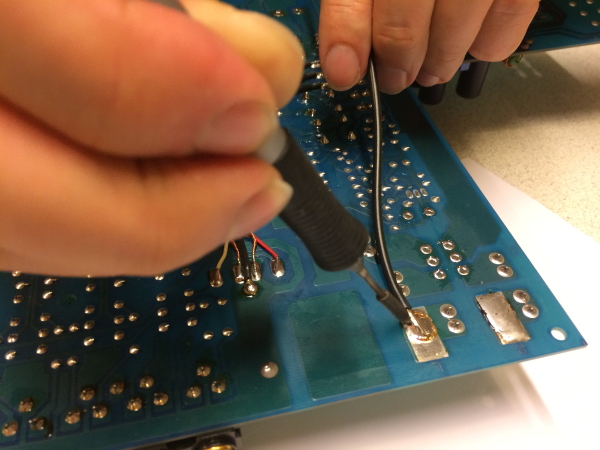

Smut! Så røg hovedprintet ud af in Copland CSA-14 integrerede hybridforstærker. Det kan man se her, hvor jeg også afprøver forskellige placeringer af en et soft start modul, som jeg vil montere af flere forskellige grunde. Mere om dette senere.
Så er det ellers i gang med loddekolben. Jeg fandt hurtigt ud af, at min glimrende Weller variable loddestation, ikke duer til ret meget. I stedet er en langt nyere model med direkte varmeelement og meget mindre fysisk størrelse, og som skruer op og ned øjeblikkeligt, samt med snapspidser, langt overlegen. Så den er i brug. Så ud med en masse kondensatorer, som var mit første indgreb. Og så kom skruerne til varmeafledningsmodulerne af, sammen med dem, og så bagefter udgangstransistorerne. Her ses dette, og man kan se, af temp. overvågningen ikke er taget ud (endnu):
Nå ja, og så røg der også nogle grønne store modstande ud, som indeholder små viklede spoler, som skaber induktans. De skal bare væk og andre løsninger er der blevet tænkt en del over. Det kunne jo være, at man skulle se sig om efter hvad andre mærker har lavet, og her er det f.eks. Accuphase, som normalt bryster sig af at lave fede konstruktioner i deres forstærkere. De vælger så at bruge en langt mere præcis modstand, som er en lille hvid dims, med en metalbane indeni, som går lidt i zig zag op og ned, for at skabe den korrekte værdi. Hmm... Jeg slog dem op, og de måler LANGT bedre end dem jeg har i min Copland.
Meeeen, hvad nu hvis man kunne få dem endnu bedre? Jo, altså det er her Thomas Sillesen med sine Densen støvletrampforstærkere kommer ind i billedet. Han bruger nogle meget små smd modstande, som praktisk talt ingen induktans har, og som er enormt hurtige og forvrænger ekstremt lidt. Thomas valg af løsning her, er absolut det bedste jeg har kunnet opstøve overhovedet, og langt mere præcist end f.eks. Accuphase. Dem laver jeg da, tænkte jeg. Så mange timer blev brugt på at studere komponentkataloger, data, specs, what ever, og en stribe blev købt hjem. Nå men for at ramme den korrekte modstand, skal jeg montere 8 smd'er på et lille mikroprint og tilmed lave en hel række af dem. Det får jeg så hjælp til fra en vens ven i udlandet som beskæftiger sig med sådanne konstruktioner.
Når man ser lidt på min CSA-14, i den generation jeg har, ja, faktisk i alle udgaverne, er der 4 udgangstransistorer i den: 2 i hver kanal. en npn og en pnp. Det kunne jo være sjovt at tjekke hvad de måler? Her ses nogle af de famøse modstande og transistorer samt kondensatorer med mere:
Argh! De overholder ikke engang specs... De varierer langt, ja meget langt fra hinanden, hvilket jo måske kunne gøre, at de har forskellig hurtighed, og spiller forskelligt, så at sige. Ud med dem. Og ind med en række af de aller nyeste state of the art, som er kraftige, super hurtige, forvrænger meget lidt o.s.v. For nu at gøre det lidt bedre endnu, købte jeg en laaang række af dem hjem, hvorefter vi udmålte dem, til at have helt præcist den samme værdi. Både på pnp, og npn, samt i både højre og venstre kanal. Altså at de måler det samme over hele linjen. Jeg landede på det samme igen, men 1 hFE eller hvad det nu hedder, - forstærkning, højere, efter at have skrabet og af-forurenet alle benene på samtlige transistorer. Jeg skulle bruge 4 i alt, og købte 24 stykker. Mja, og så blev de også varmet op til forventet normal drifttemp, og målt igen.
Her se en række af de nye ekstremt gode transistorer:
For nu at skabe de bedste betingelser for de nye udgangstransistorer, købte jeg nye isoleringsark hjem, en ekstremt effektiv varmeafledningspasta, kobber skriver og bolte.
Og så gennemgå og planslibe de to varmeafledningsmoduler, for køleplader er det jo egentlig ikke, men det kalder vi dem bare. De er nu ret fikse, og har på hver finne, ribber som skaber ekstra stor overflade. De trækker standard som sagt to transistorer hver, men hovsa, nu sker der noget.
For hvad er nu det? på Copland printet, som er i middelmådig kvalitet, er der jo lige lavet nogle ekstra printbaner og lidt huller. Dem må jeg da se at få brugt, så frem med flere udgangstransistorer o.s.v, og så gøre dem klar.
Her ses de nye dobbelt antal udgangstransistorer i een kanal, samt temp. og andre transistorer, som jeg også skiftede til nye og bedre, monteret med nye dele. De er dog ikke helt rengjorte, og skal loddes i bagefter rengøring.
Herunder ses at der er plads til mere, hvor jeg har lavet en tidlig prøvemontering af dobbelt antal, samt pladserne til modstandsmoduler med mere:
Og har man sagt A, må man også sige B, så diodebroerne og andre ting skal dimensioneres derefter. I stedet for 15a 100Volt, tror jeg nok, for jeg kan ikke huske det, røg disse i, hver på 50A 1000Volt, og de er absolut state of the art i diodebroer med keramik og hvad ved jeg. Super hurtige og me ekstrem lav forvrængning.
Det var alt for nu; mere følger dog senere.

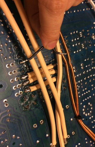

Jeg fik alle de nye små smd-modstandsmoduler bygget færdigt og sendt til mig. De blev målt igennem og testet, og spiller maks. Her ses gennemmåling af flere af de nye super udgangstransistorer:

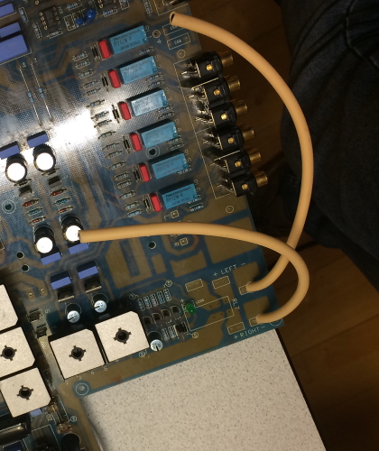

Så er det tid til at se på de ledninger som Copland har valgt at indsætte, idet printudlæg i denne version af forstærkeren, ikke tillader alle ledninger at løbe i printet som printbaner. Derudover har vi lavet nogle beregninger og overvejelser om hvilke kabler vi skulle bruge, og her faldt valget efter lang tids diskussion og tests, på Van Den Hul CS-122 Hybrid kabel, som er multistrand i kobber med forsølvning uden på hver enkelt leder. Det er et gammelt kabel, men det er stadig med helt oppe i lyd, efter vores tests. Herefter blev alle kabler loddet ud, og nye tilvirket. I mellemtiden blev alle loddeøer renset for loddetid, renset kemisk og ny kvalitetsloddetin påført, inden ilodning af de nye kabler.
Men der skal mere til, så vi har set hele printet efter i sømmene, og fundet alternativer vi mener er bedre, til kabeltræk. Mere direkte, nogle nye kabler tilføjet i parallel til andre baner o.s.v. Dette indebar nogle borede huller til kabeltræk.

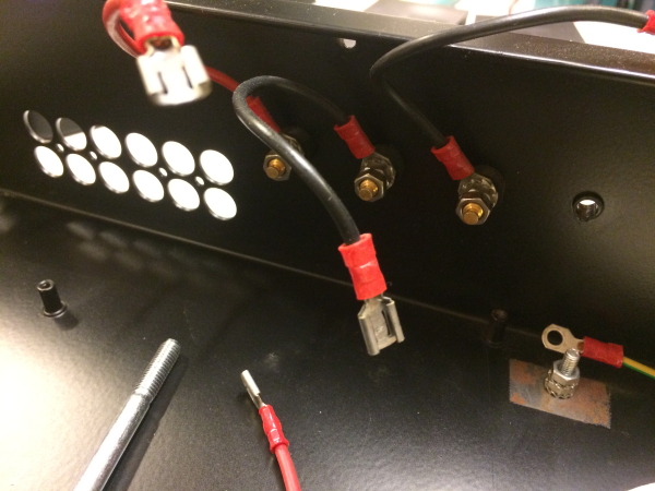

Samtidig skulle der også forberedes til montering af andre kabler til Softstartmodulet. Softstartmodulet er en nødvendighed af flere grunde. Standard har Copland CSA-14 ikke en softstart, men fordi der nu er opgraderet over hele fronten, med blandt andet meget store kondensatorer, hvor jeg er gået fra 4 styk a 10.000 µF, til 4 styk a 22.222 µF, samtidig med at der nu er dobbelt så mange udgangstransistorer og så videre.
Der er også en anden væsentlig grund til at indskyde dette softstart modul, og det er den måde en umiddelbar normal tænd-funktion påvirker de store kondensatorer (samt alle de andre). I mine øjne vil det være lidt af et chock, så hvis man kan oplade dem lidt mere forsigtigt, lige idet man tænder forstærkeren, vil det være beneficerende for elektronikken. Her ses softstartmodulet med nogle prøveben på, og inden modifikation (ja, selvfølgelig kan det modificeres):
Nu er det lige det med placeringen, for modulet skal ikke sidde lige op ad signalførende komponenter og ditto komponenter. Jeg har prøvet en hel del forskellige placeringer, men for lydens skyld, blev det et lille hjørne ved den store ringkernetrafo. På forstærkerens side og top, har jeg monteret isolerende teflonark.
På denne måde kan jeg også holde streng adskillelse mellem signalkabler, og forsyningskabler. En yderligere detalje med kablerne er, at jeg har valgt at aflodde de loddeflige eller loddeben, som Copland har monteret for produktionshensyn; formoder jeg. Så derfor: ud med dem! Alle unødvendige signalforringende dele skal gerne væk. Der kommer nok noget mere i den næste version senere. Her ses et par af de nye Van Den Hul Kabler iloddet direkte, altså uden de fabriksmonterede flige:
