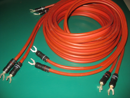

Så har det været tid til at prøve at justere lidt på lyden.
Jeg ville gerne prøve at se, hvad nogle andre højtalerkabler gør, hvis om noget. Er mit nuværende setup godt nok til eventuelt at kunne afsløre dette? Eller sker der ingenting?
Så i første omgang har jeg afprøvet et kabel som er basseret på 2 x 3,5 meter (for at det skal kunne nå hos mig), og er et Van den Hul Magnum Hybrid i den nyeste version. Dette Van den Hul kabel er ret kraftigt, om består af 2 x 483 små runde kobberledere, som hver især er forsølvede.
Dertil har vi termineret det med de mest ekstreme spadestik vi kunne finde på markedet, nemlig ETI Research Kryo spadestik, som er cnc fræsede ud i eet stykke Tellurium blandet kobber, og derefter forsølvet, og slutteligt dobbelt kryogenbehandlet, som udretter molekyler til en mere eensartet jævn struktur. Der er indbygget skærm, som er isoleret fra det ledende materiale, som i sig selv er af ret lille mængde, og helt uden samlinger. Jeg er stærkt imod samlinger i det ledende materiale i stik. Altså så få som muligt i hele forløbet. I disse stik er der nul samlinger og altså blot en lodning, og nul skruer, da de er blevet smidt ud i skraldespanden.
Som jeg har nævnt tidligere, er det sådan, at når man ser nærmere på mange stik, er der ofte små skruer (rustfrit stil i dette tilfælde), som man bruger til at spænde ledere og evt. skærmende isolering fast med. Dette er også gældende for ETI Research Kryo serien. Dette mener jeg som nævnt, er en rigtig dårlig løsning som bør undgås. Der skal en højkvalitets lodning til. Derfor frem det det bedste loddetin og det bedste flush middel. Ja, der er forskel.
Kabelenderne afklippes, og afisoleres, samt snos let. Derefter flushes de og tilføres en mængde loddetin. De 2 små skruer i hvert stik skrues ud og smides helt væk, da de ikke skal bruges. En større klat flushmiddel indsættes i stikkets rør-del. Herefter stikkes den preparerede ledende kabeldel in i røret og man tilfører loddetin præcist igennem det bagerste skruehul, som jo er blotlagt. Det er meget vigtigt, at bruge en ordentlig loddekolbe. Ikke alle er velegnede til dette job. Min ellers supergode justerbare Weller var ikke god nok, så frem med en speciel maskine til denne opgave.
Efter noget tid vil flushmidlet i røret ryge og suge loddetin ind i røret, hvor det smelter sammen med sølvbehandlingen og loddetinnet på lederne. Bemærk: alle lederne. Der tilføres mere loddetin, til røret er fyldt. Der er dog ikke tale om en stor mængde, da lederne fylder røret meget fint ud. Medens dette gøres, holdes stikket ned på en ren bageplade, som er vendt med bunden i vejret. Dette afleder varme og sikrer, at loddetin, efterhånden som den spreder sig i røret og imellem alle lederne, med flushmiddel og sølvet som aktivator, ikke flyder ud af det forreste hul i stikket, hvor den anden skrue også er fjernet og smidt langt væk.
Resultatet er en perfekt lodning, som er meget stærk, og som sikrer perfekt kontakt mellem hver eneste leder, samt stikket. Og er lukket for korrosion. Det er sådan man laver gode kontakter, ikke noget skruepjat, som prøver at mase ledere sammen, men som blot sikrer luft til korrosion og at kun de yderste af lederne reelt har en god transmitterende forbindelse. Det tager en aften at lave et sæt kabler, når man gør det ordentligt, og sidder og nørder med det. Og det er hyggeligt.
Van den Hul Magnum Hybrid er et ret føjeligt kabel med god afstand mellem de to ledende multiledere. Isoleringen virker blandt andet vibrationsdæmpende samt mod indstråling. Det sidste kan jeg dog godt tvivle på. Prisen var 890,- kroner per par for stik, det vil sige 3560,- kroner for stik, 474,- kroner per meter for Van den Hul Magnum Hybrid (kan fås billigere), og så 600,- for sølvloddetin, og 400,- for en lille tube flushmiddel af højeste standard. I alt 7875,- kroner for dette kabel. Det er selvfølgelig ikke gratis, men i den overkommelige ende for et godt kabel. Men er det nu godt?
Ja, det må vi så lytte nærmere til. Af med mine Tara Labs Prism Omni 3 i den opdaterede version, og på med det nye Van den Hul kabel. Fordi kablerne er så føjelige, modsat Tara Labs som notorisk er meget stive og usmidige, er installation let, blot man ikke har ondt i knæene ;)
Måden vi lyttede på var skiftevis at sidde i den bedste position, lytte til hver vores foretrukne numre af meget forskellig karakter, og notere på papir hvad vi hver især fandt. Efter ca. hver halve time, diskuterede vi vores noter og indtryk. De var ret eenslydende. Dæmpet indirekte belysning, nyrensede ører og nul koncerter forud var også på plads. Efter endt lytning over 1 uge med en del timer, byttede vi tilbage igen, og lyttede igen til Tara Labs højtalerkablerne.
Vi spillede med kablerne over en uges tid, ca. 50 timers lytning, med ca. 20 timers spillen forud uden lytning, med lukket dør til stuen, og lyden vil vi begge beskrive som lukket og bas-orienteret i de første 4-5 timer. Herefter åbnede kablet op, og det vi hørte var slet ikke dårligt. Ikke så ringe endda. Bassen var dyb og stram. Mere hørbar og strammere end mine Tara Labs, som i sig selv spiller temmelig dybt. Mellemtonen kan vi bedst beskrive som en smule mere tilbagetrukket end Taralabs, men absolut fin og egentlig okay neutral. Diskanten var åben og med gode detaljer fra f.eks. whiskers, highhat og elektroniske instrumenter.
Detaljeret, men ikke så åben og detaljeret som mine Tara Labs. Dog kunne vi på gode optagelser ret let høre hammerne på et flygel arbejde. Det er styr på bassen. Den er hurtig og stram og et slag på en tromme er netop det: et slag. I denne konstallation, er dette Van den Hul kabel i
sig selv ret hurtigt. Det er ret nemt at høre hvornår en tone starter og slutter.
Perspektiv, lytterum er fint, stort lytterum og med god dybde. Måske en lidt mere dybde end mine Tara Labs. Stemmer fremstår realistiske og uden irriterende effekter, så som overtonering af s-lyde. Vi kunne godt ønske os lidt mere detaljering og åbenhed a la Tara Labs. Hvis man kunne kombinere Tara Labs egenskaber med Van den Hul Magnum Hybrid's stramhed og fastere bas, ville det være mega fedt.
Alt i alt i godt kabel, som har styr på bassen og et stort godt lydbillede, specielt i dybden/højden. Lidt mere åbenhed og detaljering i de høje frekvenser ville være godt. Spiller noget bedre på alle parametre end f.eks. Nordost Red Dawn, som jeg også har afprøvet over nogen tid. Vi kan begge anbefale Van den Hul Magnum Hybrid med disse ekstreme ETI Research Kryo stik. Også til den relativt beskedne pris det kostede samlet set. Det virker også som om, at kablet åbner mere op efterhånden. Så mange hundrede timer ville være fedt at prøve. men det havde jeg ikke tid til nu.
Vi var begge enige om, at det ikke altid er givet at sølvkabler er skrigende og irriterende og kun hører hjemme i en mørk gammel rør-konstruktion. Det er ikke tilfældet her. Så fik vi begge aflivet den myte. Der er igen tvivl om, at en perfekt terminering vil få det bedste frem i ethvert kabel, også dette Van den Hul Magnum Hybrid. Og det ses sjældent. Så det er virkelig værd at gøre noget ved, efter vores ringe mening.
Kunne man dæmpe vibrationer til dette kabel med ekstra isolering udenpå? Ja, det kunne man nok, men vi tvivlede begge på, at det ville ændre kablets karakter, og rykke ved diskant-oplevelsen, som når ret skal være ret, var glimrende. Blot ikke så god som Tara Labs Prism Omni III (2). Det skal også nævnes, at ETI Research Kryo spadestik sidder rigtig godt fast når man spænder skruerne. Ikke nogle unoder med at løsne sig her.
Bliver kablerne hos mig? Nej. De må videre. Da jeg foretrækker den super fine diskant og åbenhed og endnu mere realisme i stemmer ved mine Tara Labs Prism Omni III (mk. II).
Vi spillede på mit anlæg, som nu er min kraftigt modificerede Copland CSA-14 hybrid amp, og min ene kraftigt ombyggede Copland CDA 288 Mk. II se. cd-afspiller. Højtalere er opdaterede B&W Matrix 802s3 på fyldte Sound Anchors stativer nedenunder, spikes og plader. Signalkabel var Tara Labs Air 1 og højtaler jumperkabler var Tara Labs The One. Vi spillede med Van den Hul kablerne isat de øverste terminaler i højtalerne.
Her ses de færdige kabler:

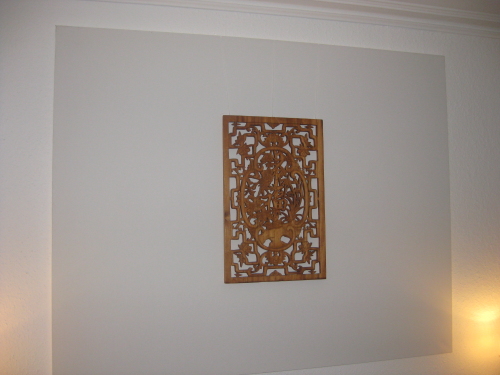

I denne søde Juletid, hvor musikken spiller til knasende sprøde julesmåkager, og risengrøden er sunket, er der dog een mandel galt i halsen, og det er lyden i stuen. Så i forlængelse af mine højtaler eksperimenter, er jeg nu nået til at se på, at gerne ville trimme lidt mere på selve rummet, altså vores ene stue.
Jeg har tidligere skiftet gardiner, lagt et større tykkere løst tæppe på gulvet, fjernet min guitar til et andet rum, lavet en skjult bogreol som står bag ved vore sofa således, at lyttepositionen ikke er op ad væggen bagved. Yderligere har jeg placeret reoler strategisk med varierende bøger og andre ting således, at de kan dæmpe diverse bølger og resonanser. Alle gulvbrædder ligger på tværs, og alle søm i disse er dykket en ekstra gang.
Endelig har jeg for længst hængt to store malerirammer med hvidkalket lærred på op, på strategiske steder. Den ene hænger bag ved lyttepositionen, men højt oppe, for at dæmpe bølger fra loft og øvre væg. Den anden hænger lidt højt oppe på den venstre sidevæg. Det hjalp. Så vidt så godt.
Men jeg vil gerne arbejde yderligere med særligt to områder:
a/ at dæmpe rumklangen en lille smule mere. Bare lige lidt. Der må stadig gerne være en smule klang i rummet, så ikke noget dynelyd hér.
b/ at dæmpe noget af bassen således, at jeg prøver at kompensere for at højtalerne står lidt for tæt på bagvæg.

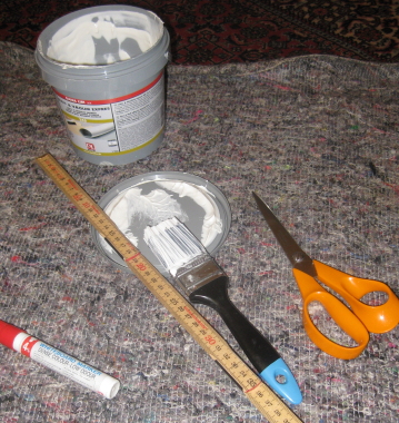

Jeg har købt nogle meter dæmpemåtte og et par spande gulvfliselim. Danalim type 245. meget klistret og stinker ikke ret meget, holder rigtig godt fast fra start, og pensles let på, og kan renses af med vand. Og er dyr. Men det sidste er jo kun småpenge i HiFi sammenhæng. Dæmpemåtterne er ikke så tykke, men kan lægges i lag, hvis mere dæmpning ønskes. Dette ved jeg dog intet om endnu, og derfor lægger jeg ud med eet lag.
Og her er de andre materialer man skal bruge.
Herefter var det ned med den første store ramme på væggen, og da den er solid med tværstivere, kan man sige, at den på bagsiden er inddelt i nogle felter.
Jeg smører lim på hvert felt i en ramme, og lægger forsigtigt hvert udklippet felt ned på plads, uden at trykke, men bruger hele den flade hånd til at sikre god kontakt, men uden at lim kan gennembløde den kalkede side af lærredet. Og ikke lim over det hele. Relativt sparsomt.

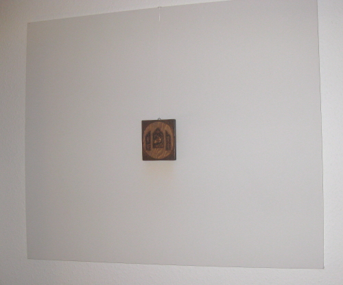

Her er så de to resultater:
Og rent visuelt er de to store rammer: Præcist magen til før dæmpematerialet. Og efter min ydmyge mening, er det rart, at vi ikke bor i en slags laboratorium ;) Jeg skal lige bemærke, at den hvide overflade på lærrederne er diffusionsåben. Herefter var det at sætte sig ned og lytte. Inden jeg startede, tændte jeg for anlægget så det var klart.
Hvordan var lyden så? Jeg brugte en lang række sange og melodier, som jeg kender godt, samt da en ven kom på besøg, også noget af hans foretrukne musik således, at mangfoldigheden var på plads. Det valgte jeg, da jeg ikke selv bryder mig om at lytte til en anlæg, hvor der konsekvent kun spilles langsom jazz med cirka tre instrumenter... Der er ikke noget galt med dén musik, men det er noget ensidigt.
Yeah! Der var præcist lidt mindre rumklang, sådan som jeg gerne ville have det. Men hvad gøre lidt mindre rumklang så ved den oplevede musik? Jo, det gør, i al fald i vores stue, at man nu kan høre mere ro og detaljer i musikken. I den føromtalte jazz trio, er der ikke den store forskel at spore, for det har hele tiden lydt godt, men lige så snart jeg sætter mere krævende kompliceret musik på, giver denne ændring i rummet pote med det samme: musikken opleves som mere simpel, mere overskuelig. Det gør det lettere at lytte til mere avancerede kompositioner. Man får et større udbytte af musikken, og man kan lytte i længere tid, uden at det til sidst føles trættende. Alle tiders. Jeg synes særligt, at diskant og mellemtone registret lyder bedre, heriblandt stemmer. Mere fokus, bedre lyd.
Fordi jeg ikke er tilhænger af mange ændringer på een gang, spiller jeg med dette setup det næste stykke tid, for at tjekke om det lyder som det skal, og vænne mig til musikken som den lyder nu. Ret godt faktisk. Næste gang ser jeg derfor lidt nærmere på punkt B, som nævnt ovenfor. Og så har jeg diskuteret i ugevis, endnu flere ændringer og udvikling af ny elektronik til min Copland forstærker. Og det kan jeg godt love, bliver spændende, synes jeg selv ;)
Jeg håber at I alle har haft en glædelig Jul, og får et godt Nytår!
