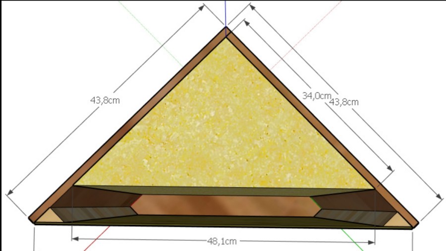

Kaj. skrev:
Effektiviteten af Bass traps øges ved afstand - tykkelsen - og arealet. Placeringen i rummet ligeledes.
Hjørneplacering er effektiv. Gulv til loft. Her er et eksempel. Snittegning, set ovenfra.
Jeg fortryder jeg ikke målte mit rum før min akustikvæg blev etablere.
Jeg kan kun anbefale dig og andre at måle for derved se virkningen af tiltagene.

Du kan sagtens lave HKaj.'s tegning om til 34 cm, faktisk er de ydderste cm hvor der ikke er fyld spildplads på tegningen og har ingen akustisk effekt. Luft BAG absorbanten her effekt, foran har den ikke, så altid ryk dæmpematerialet så langt frem som
muligt i sådanne absorbanser
Så hvis jeg har 30 cm at gøre med, hvor mange cm skal være dæmpning og hvor meget skal være hul?
Jo mere dæmpemateriale i din trap, jo bedre. Så fyld den bare helt op hvis du kan komme til det, selvom de inderste cm mod væggen ikke gør sååå stor forskel. Benyt også gerne et tungt dæmpemateriale, da det er bedst til bas. F.eks. tærrenbats som har en høj densitet og dermed dæmper lidt længere ned i frekvens end et ellers isoleringsmateriale.
Mvh. Mx jelle

Dette er terrænbatts som jeg har brugt.
BRBdEiwAyuvA61YF5VFw-3Os3pPyAn3WPAp6KfNiKy92EPNU5HRbJUYdSp3q 6txo4hoC3AMQAvD_BwE&gclsrc=aw.ds">terrænbatts
Bare find den tykkelse som passer til dit projekt. Pladerne er ret stive og ikke ligesom normal isolering. Jeg har faktisk luft helt inde i højrnet på min, både for at spare penge og vægt. Jeg har sat pladerne fast parralelt med fronten, sådan de står op langs fronten og faktisk er pladerne stive nok til, at de kun er holdt fast med med store søm som stikker ind i siden af dem. Dermed har jeg sat 2 eller 3 lag ydderst op mod fronten og så har luft inde i hjørnet.
Mvh. Mx jelle

Bekalger alle spørgsmålene, men vil det være nok med 10cm, altså en plade/bat? på det dybeste sted er der ca.25cm fra front til hjørne, så der
kommer ca. 15cm luft bag. Vil det gå?

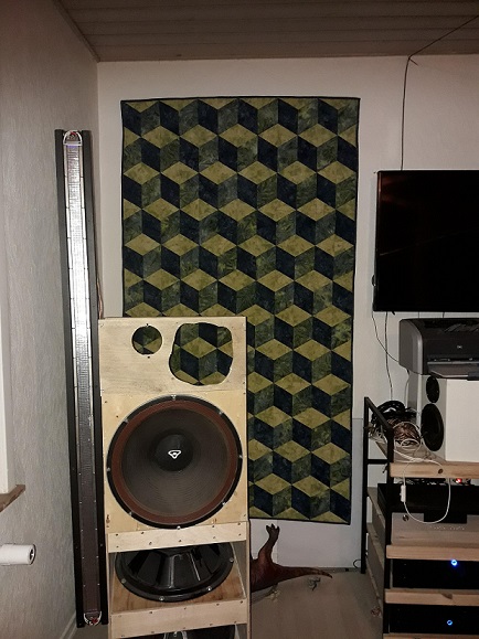

Jeg var lige lidt heldig her juleaften, jeg have længe ønsket mig noget nyt pænt dæmpning af min væg bage mine dipol højtaler. Så fik lige dette i julegave, når et rum skal dæmpes, gør det jo ikke noget at det er pænt.
Heatsink
Vender ikke tilbage!
Bruger siden: 02 November 2020
Indlæg: 129
Sendt: 27 December 2020 kl. 01:26 | IP-adresse registreret
2 spørgsmål.
1. Skal du ikke have båndet på indersiden af højttalerne så de er tættest på hinanden ?
2. Hvad er det der er faldet dødt om bag højttaleren
Til top Vis Heatsink's Profil Søg efter andre indlæg skrevet af Heatsink
lille_smed
Bruger siden: 08 Januar 2007
Indlæg: 2602
Sendt: 27 December 2020 kl. 12:05 | IP-adresse registreret
jeg har prøver det af med at have min bånd på indersiden, syntes ikke helt lydbilledet blev så stort som når det er på ydersiden.  jeg dele rum med ungerne, så der er ting over det hele. De har lært at fars højtaler holder man fignerne væk fra
