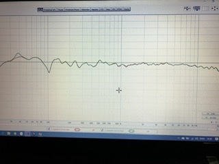

Jeg skal se om jeg kan konvertere et billede så det kan postes i denne tråd - så kan du se min kurve i lytteposition.

Grøn er før - rød er efter.
Suckout ved 107Hz kan ikke reguleres elektronisk med DSP og skyldes alene udfasning pga. højttalernes placering samt
rummets størrelse. Afhjælpning af dette løses ved hjælp af et par subwoofere senere.

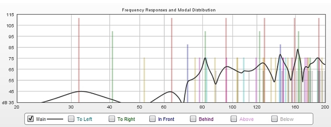

Ifølge REW Room Simulator har rummet denne indflydelse på frekvensgangen i lyttepositionen.

Til forebyggelse af misforståelse af kurven i mit foregående indlæg. Kurven er frembragt ved indtastning af rummålene i REW
programmet 7100Vejle har oplyst. Kurven bekræfter rummets indflydelse på beskrivelsen af højttalernes basgengivelse og
resonansen omkring 30 Hz.
Vi er tilbage til at skulle erkende rummets dimensioner, indretning og møblering som afgørende for gengivelsen vi hører.
Rummets akustik med andre ord. Ønsker man et optimalt resultat kan man ikke bare købe sig verdens bedste højttalere og stille
dem i et tilfældigt lokale i tiltro til at alt er godt.
I stedet for at indrette rummet akustisk egnet, skifter de fleste højttalerne i den overbevisning, at det er højttalerne der er noget
galt med. Eller forstærkerne for den sags skyld.

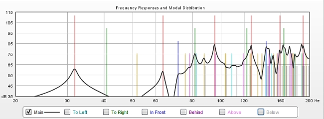

Til sammenligning.
Tilfører man øget dæmpning til frontvæg (den bag højttalerne) og den bag lytteposition reducerer man resonanstoppen.
I det konkrete tilfælde endda med 14dB !!
Ved at gå fra en dæmpning på 0,1 til 0,5 (jeg har ikke regnet på de fysiske tiltag) er forskellen følgende.
Dæmpet.

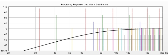

Dæmpes rummet totalt som et lyddødt rum ser det således ud.
Kigger man på de to sidste kurver bekræfter det Kjeldsens påstand om manglende energi, når resonanserne fjernes.
Men fjerner man resonanserne er der enklere at øge niveauet og justere frekvensgangen til linearitet.
