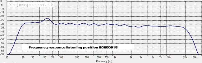

Lillesmed har valgt en opløsning på 20dB mellem linjerne. 260 dB fra bund til top på kurvebladet !! Lidt for grov opløsning vil
jeg sige. Der er tale om et 20 dB dyk med højt Q = lille båndbredde = smal top/dyk.
I sammenhængen er det vigtigt at notere sig, at et smalt DYK laaangt fra er så hørbar generende som en tilsvarende TOP på
frekvensgangen. Det vil man blive meget opmærksom på, når man arbejder med en parametrisk equalizer med variabelt Q. Der
vil man opdage at et BREDT DYK er mere hørbar end et SMALT DYK. Hvor en SMAL TOP er langt mere hørbar generende, end en
BRED TOP. Det hænger sammen med ørets opfattelse af lyde og klange. Jo smallere en top er - jo højere Q - jo mere nærmer vi
os karakteren af en enkelt tone som på generende vis markerer sig i lydbilledet. Gør du det modsatte - laver et dyk, så tonen
dæmpes/forsvinder genererer den ikke mere. Derfor er et dyk generelt mindre generende end en top på frekvenskurven.
Det er en gammel måling jeg lige havde et billede af, ikke noget som der skal bruges til andet end at se den store forskel på med  og uden dsp på målingen.
men giver dig helt ret skulle det bruge til mere skulle der ikke være mere end 5 db imellem. At der er et dyk i den lave dem af mellemtone, høres ikke. Det har meget støre betydning for lyden, hvis der er et peak.
Men denne måling er lavet i lyttepositionen, det er ca 2,5 meter fra højtalerne.
