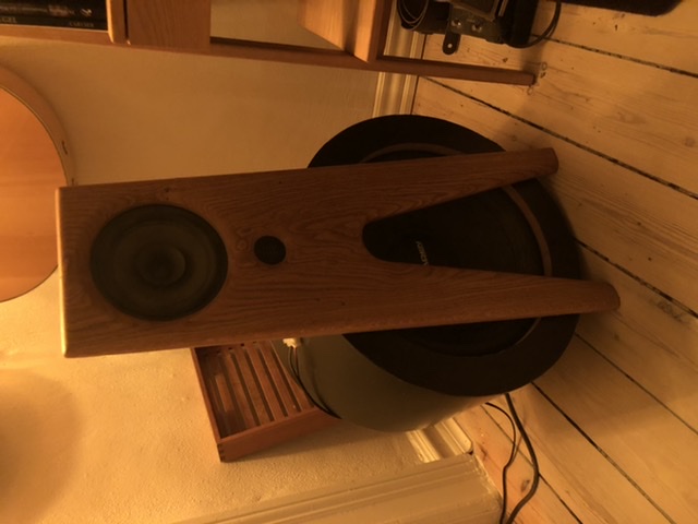

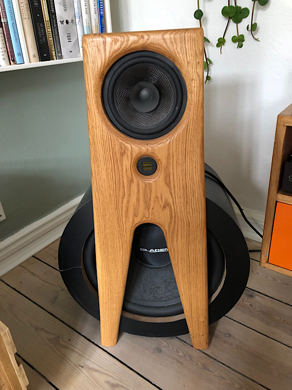

Højttaler open baffel egetræ
Sendt: 21 Juli 2021 kl. 18:53 | IP-adresse registreret
Ser godt ud og subben er lidt sej også. Man kunne nemt finde på at give dine højttalere et par trusser på.....

Billedet vender åbenbart når jeg vælger mindre filstørrelse ved upload. Prøver igen
Hylle
Bruger siden: 12 Maj 2003
Indlæg: 163
Sendt: 23 Juli 2021 kl. 09:03 | IP-adresse registreret
Kjeldsen, hvad er det for en fuldtone enhed du bruger? Flot træarbejde i øverigt!
Til top Vis Hylle's Profil Søg efter andre indlæg skrevet af Hylle
The Real Wiz
Bruger siden: 11 Oktober 2010
Indlæg: 1001
Sendt: 23 Juli 2021 kl. 09:05 | IP-adresse registreret
og hvad tror du følsomheden ligger på
Vi hører alle forskelligt
Kjeldsen
Bruger siden: 23 Maj 2003
Indlæg: 9424
Sendt: 23 Juli 2021 kl. 11:38 | IP-adresse registreret
For bas omkring eller under 85. Men jeg kører aktivt så ikke så vigtigt. Mellemtone og diskant tættere på 90 vil jeg tro

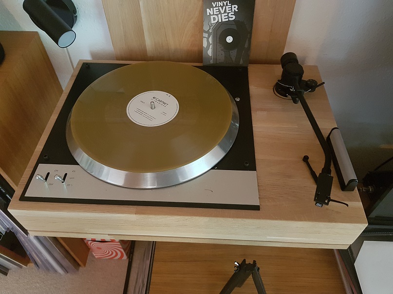

For at se om jeg havde lyst til at 'genopdage' vinyl, købte jeg en svensk pladespiller Unamco T1.
Det gav mig blod på tanden, så da værket egentlig er fint nok, men armen besynderlig; 11 tommer aluminium med plastikhus,
besluttede jeg at ombygge den.
Værket som er flydende, er bygget ind i en egetræsplint og der er kommet en 12 tommers arm fra Jelco på.
Det spiller ganske glimrende. Den monterende Ortofon MC 3 Turbo får lov at spille tiden ud og skal derefter
erstattes af en god MM pickup.
Mvh Morten
Mvh mslyng62

Så vidt jeg kan se bruger Kjeldsen en af de tidligere Cube audio fuldtoneenheder. Alto brugte dem i nogle konstruktioner og bla. i
en model som er anmeldt på denne side. Har selv spillet på typen/modellen og det var af en fuldtone at være faktisk godt.
Mvh Hans
Til top Vis hifikonto's Profil Søg efter andre indlæg skrevet af hifikonto
Kjeldsen
Indlæg: 9424
Sendt: 23 Juli 2021 kl. 13:34 | IP-adresse registreret
Korrekt. Købt billigt af Alto kort før de lukkede. Den spiller rigtigt godt, og får hjælp hos mig af et par små AMT diskanter over ca
6 kHz
Mvh Morten
Wow. Smuk måde at genopdage på

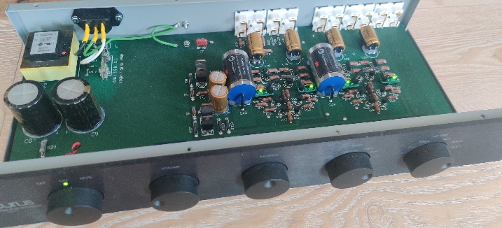

Permanent!
Indlæg: 3449
Sendt: 26 Juli 2021 kl. 13:47 | IP-adresse registreret
Egen konstruktion fra ende til anden. www.kajmogensen.dk

Sendt: 26 Juli 2021 kl. 20:37 | IP-adresse registreret
Et hurtigt spørgsmål: Hvordan skippede du kondensatoren i modkoblingskredsen uden "bøvl"?
Jeg arbejder selv på en opamp løsning med OP37G som erstatning, men bemærker at min
modificeret forforstærker fra Ken Ealey også slipper uden opamps/kondensator...
Amodded // Acurus & Aragon rebuild and modifications
Til top Vis hcpowerinc's Profil Søg efter andre indlæg skrevet af hcpowerinc
Permanent!
Indlæg: 3449
Sendt: 26 Juli 2021 kl. 22:16 | IP-adresse registreret
Konstruktionen viste sig at være stå stabil, at jeg uden problemer kunne undvære kondensatorerne i såvel indgang som i modkoblingskredsløb. Dermed fri for kondensatorer i signalvejen. Muliggjort af brugen af BS270 MOSFET i differentialkredsløbet, strømforsynet af separat shuntpowersupply.

Tak for svaret og et godt hint ��. Min forforstærker benytter også MOSFET i diff- sektionen efter
Kens arbejde, så måske det værd at kigge nærmere på.

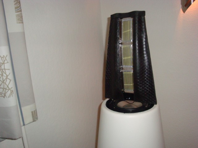

Her er den AMT jeg bruger i dag
