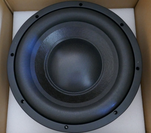

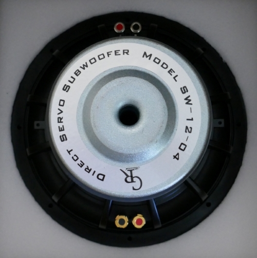

Der var jo 4 stk. kasser, hvor der stod noget med "GR Research"
Hver kasse indeholder en af disse:
Som det ses, så er der tale om GR Research Servo Subwoofer SW-12-04 enheder. Det er gedigne sager - hver enhed vejer ca. 8 kg og har kraftigt, støbt chassis med stor magnet, men en ret let og stiv membran. Egenresonansen ligger omkring 20 Hz og enheden har en Xmax på ca. 18 mm. Hvis noget af ovenstående ikke helt lyder som en subwoofer-enhed, så er det nok rigtigt. Men kig en ekstra gang på det sidste billede - der et ekstra sæt terminaler! Der er ikke tale om en dobbeltsvingspole, som det ses på nogle enheder. Se de næste billeder ...

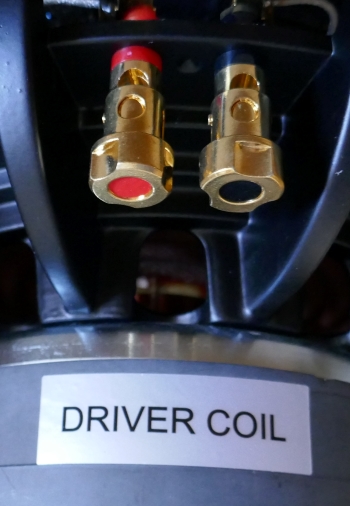

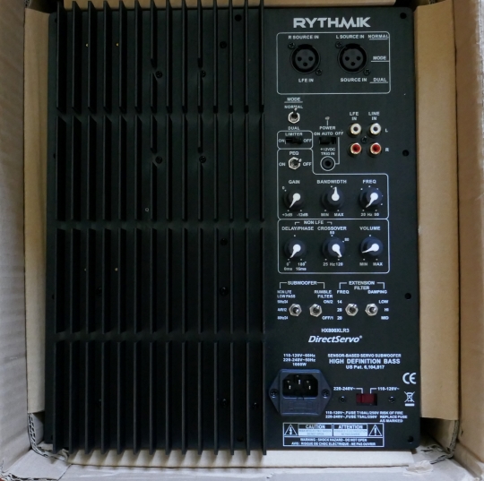

Sidste del af forklaringen er i de to sidste kasser - dem uden tekst
Gad vide, hvad en "servo coil" er? Flere billeder (og lidt mere forklaring) på vej ...

Jeg lavede engang et forsøg hvor jeg tog to Philips 10" basenheder og spændte sammen i push-pull og jeg havde sat en lille mikrofon ind i
mellem basserne. Mikrofonen målte forskellen mellem de to højttalere (og støj fra omgivelserne), men 'fejl'-signalet kunne bruges til at
styre den ene enhed med, så fejlen blev udlignet (næsten). Skidtet gik bare i selvsving og brændte af!
Du vil bruge Servo Coil'ne til det samme, det bliver meget spændende at følge!

Ningbo har forsåvidt ret
Det er sådan, at GR Research's 12" enheder er specifikt lavet til at arbejde sammen med Rythmik Audios servoforstærkere, og dermed er vi fremme ved, hvad der er i de to sidste kasser:
Hver af de umærkede kasser indeholder en Rythmik Audio HX800 forstærker med indbygget servostyring af enheder, og forstærkere og basenheder er at betragte som et integreret system.
HX800 forstærkeren yder 2 x 400 watt i 4 ohm og kan således drive 2 stk. GR Research 12" 4 ohms-enheder af den type, jeg har købt. Som det ses, er der en del justeringsmuligheder på forstærkeren, som jeg dog kun forventer at bruge ganske lidt, da jeg (selvfølgelig) kommer til at benytte DSP til styring af det nye system - i øvrigt i en noget mere avanceret udgave end hidtil med bl.a. faselineære filtre.

Jeg mener at B&O benytter et sådan system og er også i stand til at måle temperaturen i svingspolen og så lukke ned før den bliver for
varm.
Jeg ved ikke om Rythmik Audio har tilsvarende feature, men det er smart.
Og jeg er sikker på at du kan få mega meget kontrol over bas enhederne med den feedback, det er jo en slags modkobling man laver.

Næh, jeg har ikke hørt om, at der en slags sikringskredsløb med temperaturmåling på Rythmik forstærkerne. Til gengæld har jeg heller ikke om problemer med afbrændte enheder ved brug af det samlede system - nok også fordi enhederne er godt lavet
Men kontrollen over enhederne er exceptionel! Og ja, der er helt sikkert tale om et eller andet modkoblingsprincip, omend jeg ikke lige har set noget detaljeret om, hvordan det er lavet.
I øvrigt kan man på forstærkeren også indstille, hvor "hårdt" servoen skal sætte ind - så der skal eksperimenteres lidt, når jeg får proppet enhederne i nogle kasser, også i forhold til mit "let udluftede" princip

Nu skulle jeg selvfølgelig se det nye, og blir da ualmindeligt interesseret i de sub-enheder og tilhørende forstærker!
Lader til du skal spille med dem i lukket kabinet, har du hørt dem spille sådan?
Skal på et tidspunkt have købt/lavet noget sub til mine ML, og de ser virkelig interessante ud, må man være så fræk og spørge
hvor du køber, og prisen? Og er det rigtig forstået at 1 forstærker er til 2 enheder?
