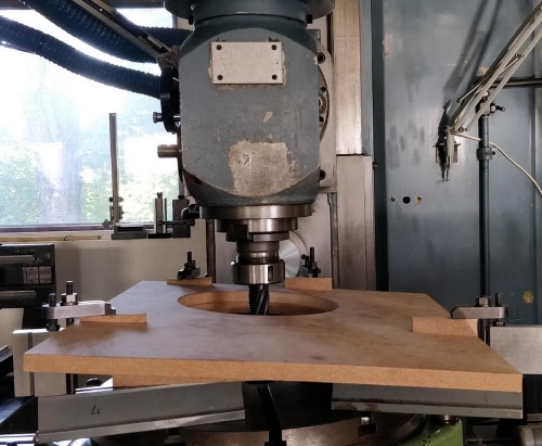

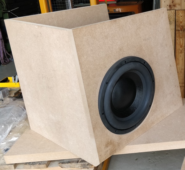

Vinklen på den skrå side af forpladerne er 4,5 grader i forhold til lodret. Jeg havde gemt de fraskær, der opstod, da jeg skar de skrå sider, og de blev genanvendt i opsætningen til fræsning af det skrå hul til basenheden:
Det er lidt svært at se på billedet, men der er to lange kiler under pladerne, som sikrer, at de ligger i den rette vinkel. To 19 mm MDF-plader er sat sammen, så det skrå hul, som her er ved at være færdigt og i rette diameter, skulle have en dybde på 38 mm.

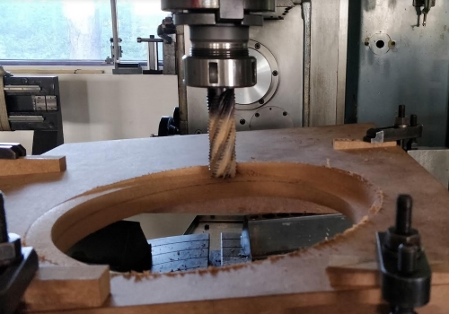

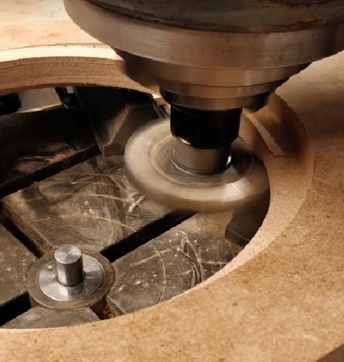

Her er vi i gang med at lave den skrå nedfræsning, der skal sikre, at basenhedens kant kommer til at sidde lodret:
Som det ses, går udfræsningen ned i den underste MDF-plade ...
Da jeg også har brug for et lodret anlæg på indersiden af pladen, laves der også afretning på den underste plade, som kommer til at vende indad i kabinettet. I stedet for at ændre opsætningen og indføre risiko for unøjagtigheder, benyttes blot et andet fræsejern til den sidste operation
Pasningen til basenheden er afprøvet og er lige i øjet - der kommer et billede af dette senere
Den første plade er til den højre højttaler, så der skal laves en mere til den venstre

Som jeg sagde til min meget maskinkyndige ven, der, har stået for fræsningen - det er et totalt sejt stykke arbejde, og jeg er meget imponeret over, at det lykkedes
Vi var særdeles omhyggelige med opmåling og fastspænding, og det gav heldigvis pote

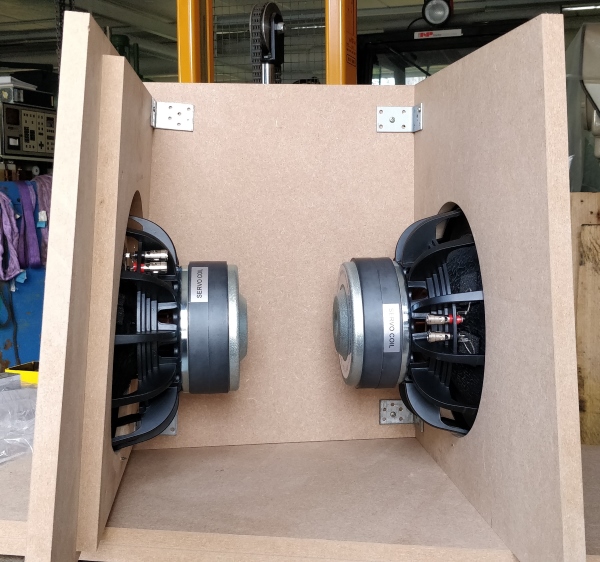

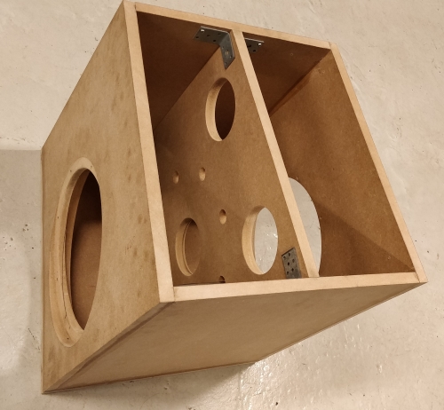

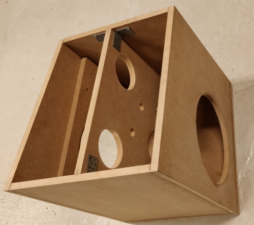

Så nåede jeg endelig til (delvis) prøvesamling af det første baskabinet

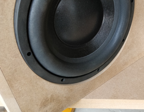

Afprøvningen var vigtig, bl.a. for at checke at basenhederne var landet korrekt i forhold til hinanden.
Her ses, hvordan basenheden i den skrå flade nærmest "vokser" ud af kabinettet:
På trods af det noget vidvinklede billede kan det nok ses, at enhederne sidder pænt i forhold til hinanden:

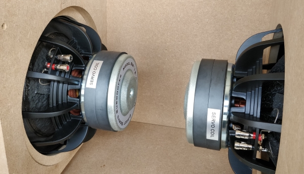

Indvendig detalje af den skråtstillede enhed:
Lige nu er jeg i gang med at tilpasse bunden til dette kabinet, hvor både sidekant og bagkant skal vinkles for at passe med de skrå side- og bagplader

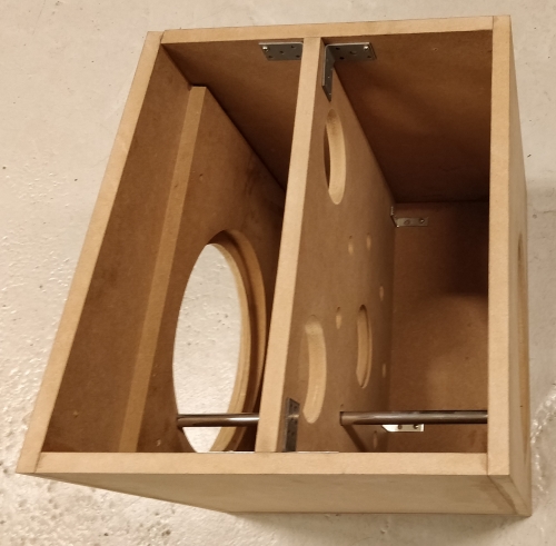

Det første baskabinet nærmer sig nu færdiggørelse. Grundkabinettet er samlet med god, gammeldags snedkerlim i de rette mængder, og den store indvendige afstivning i midten er tilpasset, men endnu ikke limet i. Vinkelbeslagene er monteret for at holde afstivningen på plads, når den skal limes - de bliver fjernet, når limen er hærdet
Men hov, der mangler jo en bagplade! Jep - og det er helt bevidst
Bagpladen kommer selvfølgelig, men det er altså nemmere at rode med alu-afstivningerne mellem enhederne, når bagpladen ikke er monteret
Afstivningerne mellem enhederne er lavet af 16 mm rundstang i massiv aluminium. Afstivningerne er tilpasset, så de lige præcis sidder i klemme mellem de indvendige sider af kabinettet. Alle afstivninger er lige lange, hvilket kan lade sig gøre, fordi den skrå kabinetside er fræset indvendigt, så der dannes en lodret flade, hvor afstivningerne rammer
Hver alu-stang har et M5 gevind i begge ender. Der i alt 8 alu-stænger, svarende til de 8 monteringshuller i hver enhed. En 35 mm M5 maskinbolt (unbrako) kommer til at gå fra hvert monteringshul, gennem MDF-pladen og ind i alu-stangen, således at enhederne holdes urokkeligt fast - både i kabinettet og mod hinanden.
Som det også kan anes, så går hver alu-stang igennem et hul i den store afstivning. Når afstivningen er limet i og alu-stængerne er monteret, bliver der fyldt noget dæmpende materiale i hvert hul. Dette vil dæmpe ringninger i alu-stængerne og vibrationer i MDF-pladen.
Ud over de nævnte afstivninger forventer jeg også at montere et par kraftige rundstokke mellem sidepladerne i den bagerste del af kabinettet.
Bagpladen bliver monteret med skruer, således at det bliver muligt efterfølgende at lave justeringer i indmaden, og planen er også at forsyne bagpladen med en justerbar akustisk ventil

Det ser solidt ud

Fantastisk godt udført projekt. Jeg ville overveje en skive mellem mdf pladen og alustangen.

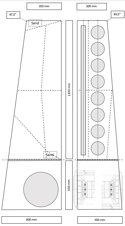

Skulle der ikke også lidt sand til?
Der var tegnet et sandkammer med - men det kommer måske i topkassen?

Det virker også ret solidt, når man skal flytte rundt på det, selv uden enheder og bagplade!
Jeg rigtigt gode erfaringer med akustiske ventiler i mit nuværende system, og det er de erfaringer, jeg vil trække på, når jeg skal konstruere den justerbare akustiske ventil i bassystemet. Jeg regner med at bruge DATS til at måle mig frem til den rette afstemning, og det bliver sjovt at prøve
AKSA
Aksa
Bruger siden: 12 Juli 2003
Indlæg: 1999
Sendt: 04 November 2023 kl. 15:53 | IP-adresse registreret Citér Aksa
Ja, man kunne godt frygte, at alustængerne ville klemme MDF'en lidt. Det er også derfor, at jeg har valgt en rimeligt stor diameter på stangen. 16 mm er større end de fleste skiver til M5, men selvfølgelig kunne man finde en meget stor skærmskive eller lignede og sætte imellem.
Baseret på de første prøve-sammenspændinger, tror jeg bare ikke, at det bliver nødvendigt. Det er nemlig sådan, at stængerne er lavet lidt for lange, så de sidder rigtigt godt i spænd, så den smule deformation af MDF'en der måtte ske, er der faktisk allerede taget højde for
Der er planlagt sandkamre i topkassen, men ikke i baskabinettet, hvor jeg har valgt grundig afstivning i stedet
Sandkamre er skitseret her:
Som det ses, er der også skitseret nogle indvendige afstivninger i topkabinettet. Det er dog ikke sikkert, at jeg udformer dem helt som vist, men det er noget, jeg kigger nærmere på, når jeg går i gang med det første topkabinet

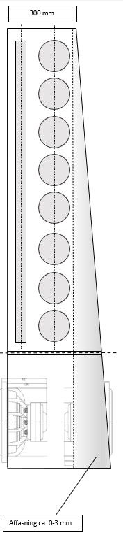

Mens jeg venter på at kunne komme på værkstedet igen, tænker jeg lidt over det endelige design.
Jeg overvejer at lave en lille affasning af forpladen som vist:
Jeg tænker, at det vil lette designet lidt, men samtidig overvejer jeg også, om sådan en affasning får en lydmæssig betydning?
Hvis nogen har gjort sig erfaringer med dette, hører jeg gerne om det

Sendt: 05 November 2023 kl. 14:34 | IP-adresse registreret Citér Mikkel G
Som jeg har forstået det fra mit eget højtaler-projekt, så har affasning af baflen minimal indflydelse på diffraktion og lyden... baffelstep osv. vil stadig være det samme, bestemt af den samlede bredde af baflen.
Men det kan bestemt lette designet/udseendet
