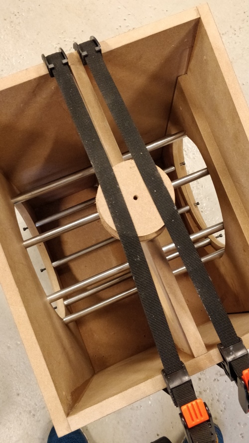

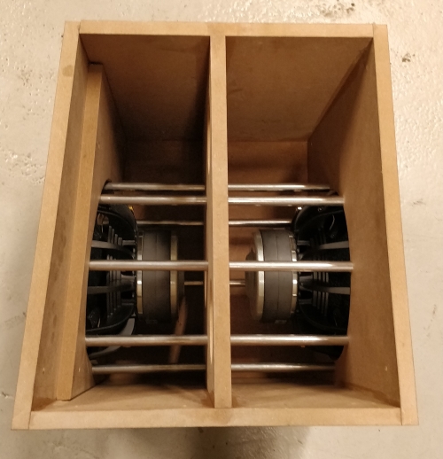

Gårsdagens arbejde gik heldigvis efter planen, og jeg fik limet den store afstivning i:
Efter at have givet limen nogle timer til at tørre, så skulle jeg da lige prøve at montere enhederne
Det er dog tydeligt, at alustængerne - som forventet - ringer en del, når man banker på dem, så jeg fylder hullerne, hvor de går igennem den store afstivning, med noget passende "goo", så de holder op med at snakke med

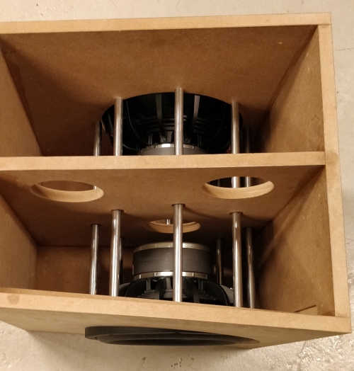

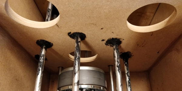

Så er jeg gået i gang med at putte "goo" mellem alustænger og den store afstivning. Jeg havde noget Pattex montagelim/fugemasse kombo liggende, og bortset fra, at det ikke ser så kønt ud, så virker det rigtigt godt, fordi det kan hæfte på stort set alt
Jeg fuger fra begge sider, og det er helt bevidst, at der er trukket goo ud på alustængerne, da det giver øget dæmpning af alustængernes ringning

Jeg blev færdig med at fylde goo i hullerne omkring alustængerne i sidste uge. Det blev nødvendigt at afmontere enhederne for at kunne komme til at fuge omkring de tre nederste stænger, da der simpelthen ikke var plads til at få fugepistolen helt derned med enhederne monteret
Som forventet gav fugningen en nærmest fuldstændig dæmpning af alustængernes ringning, så ideen var god nok

Beundringsværdigt projekt og jeg er helt sikker på at bassystemet har tilstrækkeligt med afstivninger. Jeg undrer mig bare lidt over det med
"selvsving". Stavene er vel ca. 20 cm, hvor de er længst. Det vil sige, at de evt. kan svinge vedvs- 1700 Hz. Hvalvbølgefreknsen er så over 4kHz.
Noget helt andet er. Hvad skulle slå den resonans an? Bassystemet skal vel næppe højere end 200-300 Hz. Endelig ville en evt. utopisk resonasn
være inde i kabinettet og have meget svært ved at komme ud. Hvis den ville være der, er lydtrykket så højt at alt ville for ælængst er overdøbet af
grundfrekvenserne.
Med andre ord ... DER ER IKKE NOGEN HØJFREKVENS RESONANSPROBLENER I METALSTAVENE!
Jeg tror dog du får en imponerende basgenivelse - ingen tvivl om det!

Teoretisk set har du ret
Jeg forventer at dele bassystemet ved ca. 150 Hz, og alustængerne vil ikke kunne sættes i svingninger ved den frekvens - i hvert fald ikke direkte.
Det var faktisk en akustiker, der anbefalede mig at dæmpe alustængerne yderligere end blot med nogle gode klatter goo i hullerne i den centrale plade, formentlig med tanke på, at der kunne opstå multipla af de iboende frekvenser i kabinettet, og da jeg alligevel havde gang i fugepistolen, var det jo nemt at trække nogle striber goo lidt ud på stængerne på hver side af pladen
Jeg må lige spørge lidt mere ind til hans input, næste gang jeg taler med ham ...

Lidt mere om dæmpning af resonanser i metalstænger:
Selv om man deler en højttalerenhed ved en given frekvens, så har selv de bedste højttalerenheder "unoder" i form af f.eks. membranopbrud, ulineariteter i ophæng osv. Og selv med meget stejle aktive delefiltre, så er filtreringen ikke uendeligt stejl.
Der er med andre ord ingen garanti for, at der ikke forekommer højere frekvenser i kabinettet, end hvad filtreringen diktererer.
Når alt ovenstående er sagt, så er det også klart, at eventuelle ulineære fænomener vil forekomme ved lave niveauer, der vil blive overskygget af lydtrykket i kabnettet. Men der er tale om forvrængning. Enhver form for forvrængning i et system, der skal gengive lyd så præcist og ufarvet som muligt, er uønsket.
Ovenstående er baseret på, hvad en god ven, som er uddannet inden for akustik, siger om emnet ...
Alustængerne, som jeg benytter, er af massiv aluminium, ca. 40 cm lange og 16 mm tykke og havde inden dæmpning en ganske flot tone. Jeg fik dog ikke målt frekvensen, men der var ikke tale om højfrekvens
Det ville nok kræve nogle lidt mere avancerede forsøg, end jeg er i stand til at foranstalte, for at finde ud af, om stængerne rent faktisk ville blive sat i svingninger i min konstruktion - og jeg går ud fra et "better safe than sorry" princip i mit byg, så jeg er ikke ked af at have give alustængerne lidt ekstra goo

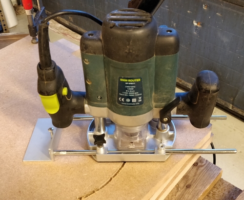

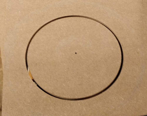

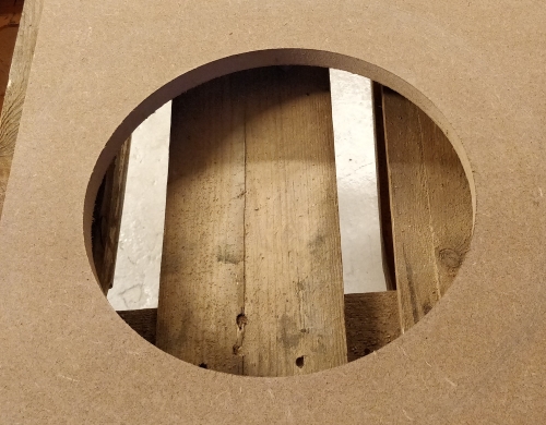

Arbejdet med baskabinet nr. 2 skred fint frem i går
På grund af udformningen af kabinettet med en skrå sideplade og en skrå bagplade var der behov for stor omhyggelighed med smig og skrå afskæringer, men det lykkedes vist ret godt (det vil vise sig, når jeg forhåbentlig kan begynde samling en af de kommende dage)
Jeg manglede også at lave hullet til basenheden i den lodrette side, men det blev også klaret:
Som det ses, så har jeg lavet et cirkelstyr ud af det sidestyr, der fulgte med min overfræser. Jeg udskiftede blot selve styrepladen med et stykke vinkelaluminium, som blev skruet ind i styrestængerne, og som fik et passende hul til centerstyr. Det virker fremragende

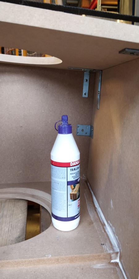

Så er der gang i limning af baskabinet nr. 2. Som det ses, bruger jeg indvendigt monterede vinkelbeslag til at at styre pladerne under samling. De bliver selvfølgelig fjernet, når limprocessen er overstået
Pladerne bliver holdt på plads af spændremme under limningen (se billede lidt længe oppe i tråden, hvilket virker rigtigt godt
