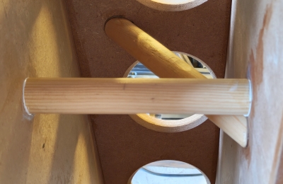

I topkabinet nr. 2 manglede jeg at tilpasse og montere et par afstivninger, som også skulle tilpasses ret præcist. Efter tilskæring og nogle omgange med grovfil og sandpapir kom der et fint resultat ud af det:

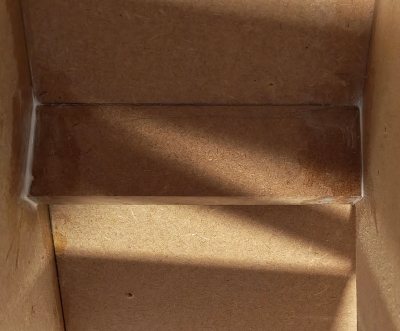

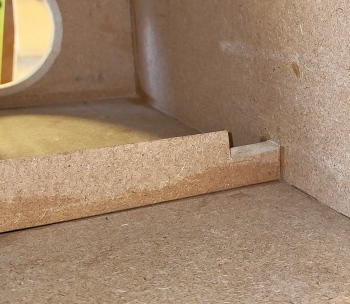

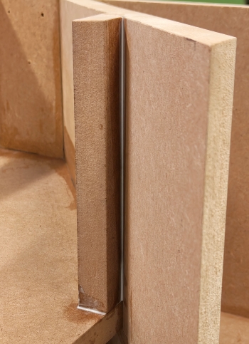

    I topkabinet nr. 1 manglede jeg at montere en støtteliste op langs den skrå sideplade i det øverste mellemtonekammer. Den tog jeg fat på i går. Først skulle der lige laves et indhak i den nederste støtteliste:
    Her afprøves tilpasningen:
    På med noget lim:
    Mens limen tørrede, fik jeg lavet og monteret den øverste støtteliste i det øverste mellemtonekammer på topkabinet nr. 2. Den er nemmest at montere før den store sideplade:

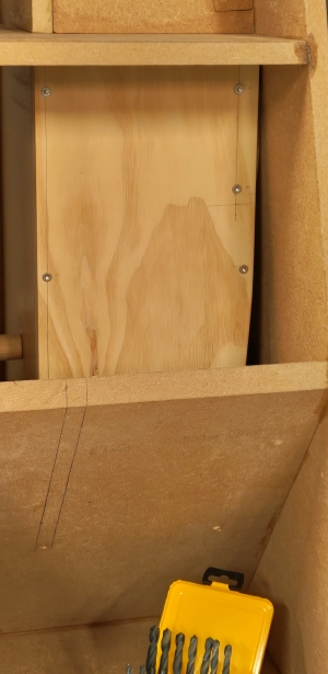

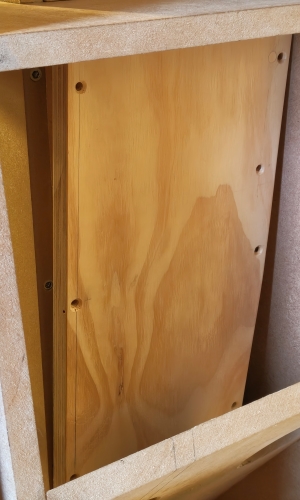

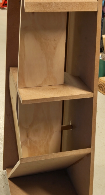

    Og så er jeg startet på at montere iskruningsbøsninger til bagpladerne i mellemtonekamrene. Her i topkabinet nr. 1:
    Men hov! Hvordan skal den nederste del af bagpladen nu blive skruet fast - der er jo en skrå plade i vejen?
    En løsning er fundet - stay tuned

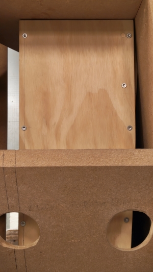

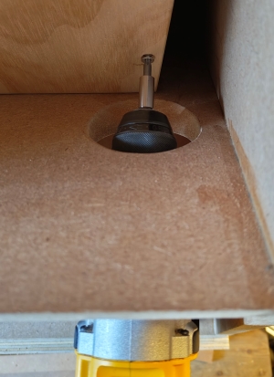

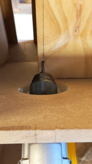

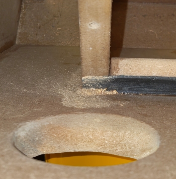

    Fordelen ved at bruge krydsfiner til de løse bagplader er, at krydsfiner er langt stivere end MDF. Meeeen - pladerne skal selvfølgelig skrues fornuftigt på plads, også selvom der ikke er tale om voldsomme basudladninger i mellemtonekamrene
    Så jeg fandt et passende kopbor frem og lavede et par huller i den skrå plade - store nok til at min boremaskine kunne stikke snuden igennem:
    Og så kunne der laves huller på et passende sted i bagpladen og den underliggende MDF-plade:
    Så kom skruerne i:

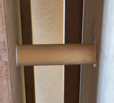

    En tilsvarende øvelse skal selvfølgelig laves i forbindelse med det øverste mellemtonekammer, men det kommer jeg til

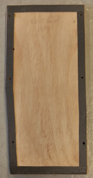

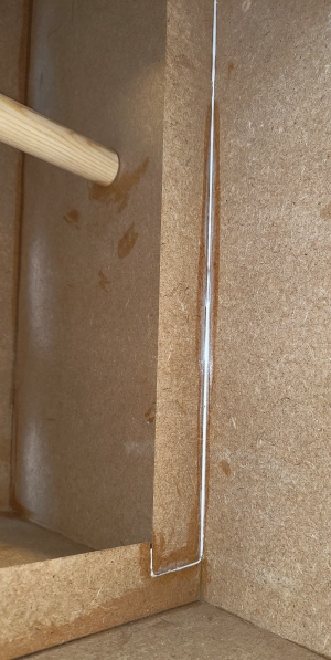

    Der manglede lige lidt undersænkninger til skruerne på den løse bagplade til det nederste mellemtonekammer i topkabinet nr. 1. Dem fik jeg lavet i dag

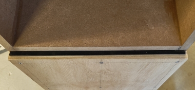

    Og så skulle bagpladen have tætningsliste monteret hele vejen rundt:
    Jeg benytter MDM-2 fra Monacor - en meget tynd tætningsliste, som klistrer rigtigt godt på krydsfineren (sikkert også på meget andet). Den er kun et par millimeter tyk, så man skal sørge for, at kanten, hvor den placeres, er helt jævn, men så tætner den også rigtigt godt!
    Så kan pladen monteres og skruerne komme i:

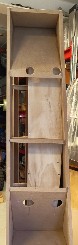

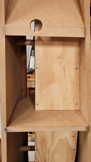

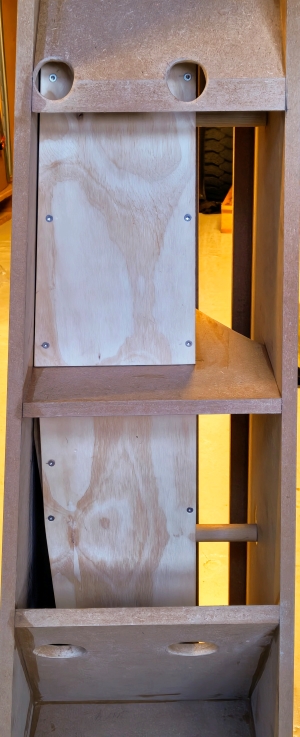

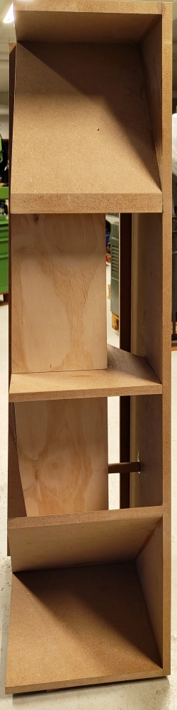

    I dag var første punkt på agendaen at få den sidste skrue i bagpladen i det øverste mellemtonekammer i topkabinet nr. 1. Det krævede som tidligere nævnt et "arbejdshul" mere i den øverste skrå plade indvendigt i kabinettet. Arbejdshullet kom hurtigt på plads med et passende hulbor, og så fik jeg monteret iskruningsbøsningen til den sidste skrue samt skruen, selvfølgelig
    Med bagpladerne på plads i begge mellemtonekamre er der ikke så langt igen, før topkabinet nr. 1 kan sendes videre ned ad samlebåndet til det sted, hvor der monteres enheder, fyldes dæmpemateriale i kamrene og montering af forstærkere kan findes sted, men der mangler lige en vigtig ting, før det kan lade sig gøre. Mere herom senere ...

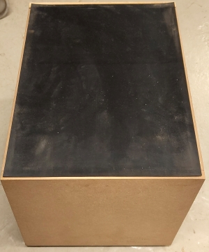

    I går modtog jeg det gummimateriale, som skal lægges imellem topkabinetter og baskabinetter, noget 3 mm EPDM-gummi, som skulle være egnet til opgaven.
    Jeg har bevidst valgt noget gummi, som ikke er for blødt og "pladrer ud", når der kommer vægt på det - eller når det bliver klemt på plads mellem to plader på anden vis. Jeg fik skåret et stykke til, som jeg placerede på baskabinet nr. 1:
    Og så satte jeg topkabinet nr. 1 ovenpå:
    Jeg blev dog enig med mig selv om, at mellemlægget ikke skal rage ud på bagpladen til baskabinettet, så det skal lige under kniven igen

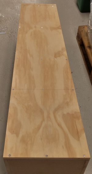

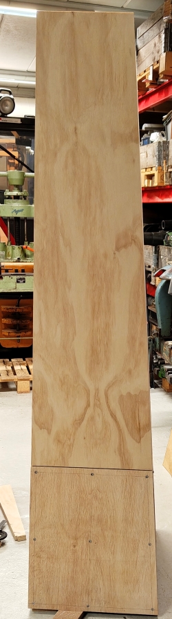

    Som nævnt i mit sidste indlæg, så mangler topkabinet nr. 1 en vigtig ting, inden jeg kan begynde at tænke på montering af dæmpemateriale og teknik - nemlig den udvendige bagplade
    Mellemtonekamrene har ganske vist deres egne bagplader for at sikre korrekt volumen til enhederne, og diskantbåndet kræver ikke en bagplade, da det er udluftet i siderne - men der er brug for en gedigen bagplade, både at sikre den strukturelle stabilitet og for at have noget at montere forstærkerne på!
    I lighed med bagpladerne på baskabinetterne bliver topkabinetterne bagplader også lavet af 20 mm krydsfiner, og jeg fik lavet det meste af tilpasningen af bagpladen til topkabinet nr. 1 i går:
    Såvel smig i bunden af pladen som den skrå side er lavet, så der mangler kun afskæring/smig i toppen. Den venter jeg med at lave, indtil jeg har alle iskruningsbøsninger og skruer på plads

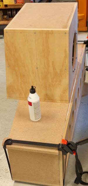

    Topkabinet nr. 2 har længe manglet den skrå sideplade, men alt indvendigt arbejde, som nemmest kunne udføres, inden sidepladen kommer på, er klar. Så i går gik det løs med en god portion lim, spændremme og en god vægt på midten i form af et af baskabinetterne:
    Limen får lov til at tørre helt færdig hen over weekenden, men der var stadig lidt tid til overs i går, så jeg gik i gang med at montere de iskruningsbøsninger og skruer, der skal holde bagpladen på topkabinet nr. 1 på plads:
    Der er planlagt en ny arbejdsdag på mandag, hvor arbejdet med de to topkabinetter fortsætter
    Der skal selvfølgelig en del flere iskruningsbøsninger og skruer til for at få bagpladen på topkabinet nr. 1 til at sidde ordentligt, inklusive bøsninger og skruer i de tværgående plader i kabinettet. Planen er også at dæmpe bagpladen med EPDM-gummi, som limes fast på indersiden af pladen. Selv om pladen ikke er i kontakt med store kræfter fra enheder (diskantbåndet kan næppe inducere voldsomme vibrationer i pladen), så skal den bære både basforstærkeren og forstærkerne til båndet og mellemtonerne, og der er ingen grund til ikke at give dem de bedst mulige forhold at arbejde under

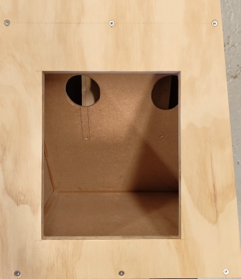

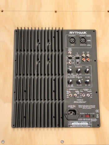

    Efter lidt opmåling på plate amp'en og nøjagtig markering af placering på bagpladen af topkabinet nr. 1 startede jeg stiksaven op og gik roligt til værks:
    Resultatet var et absolut tilfredsstillende firkantet hul:
    Op det passede bare så fint:
    For at bibeholde mest mulig styrke i bagpladen bliver plate amp'en ikke undersænket.

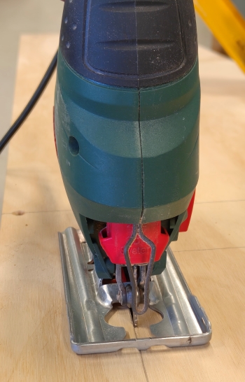

    Toppen af bagpladen var endnu ikke kappet af, så den fik en rå afskæring med stiksaven, en afretning med overfræseren og så lidt sandpapir:
    Den lille "fejl" i krydsfineren klarer jeg senere

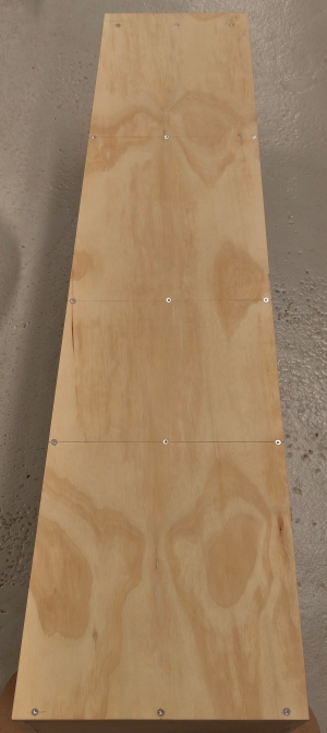

    Bagpladen til topkabinet nr. 2 ligner bagpladen til topkabinet nr. 1 til forveksling - bortset fra, at den er spejlvendt
    Men her er den så, med iskruningsbøsninger monteret og skruet på plads:
    Næste steps er "topkapning" af denne bagplade og savning af hul til basforstærkeren - og derefter skal der kigges på montering af forstærkerne til diskantbånd og mellemtoner
